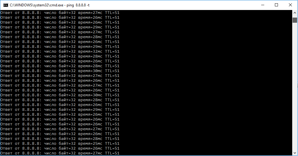

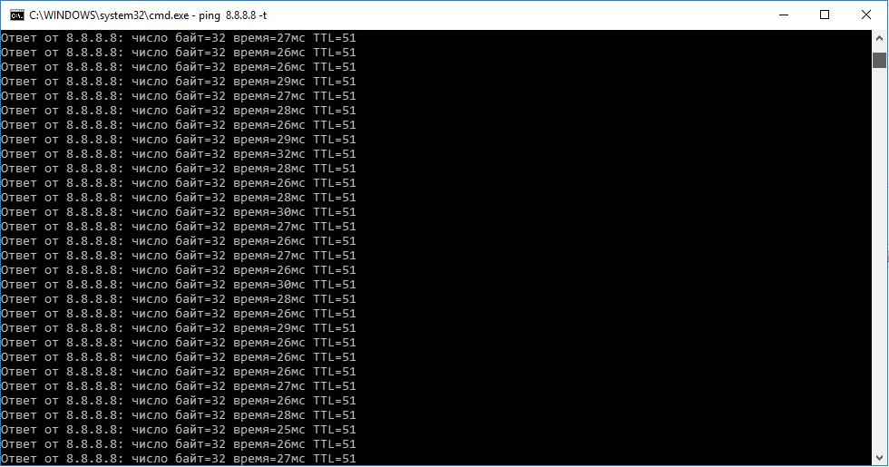

Пинг в спидтесте стабильный, но если включить видео то начинает меняться что делать?:(
пинг до куда?
потестируйте части сети и посмотрите в какой нестабильный сигнал

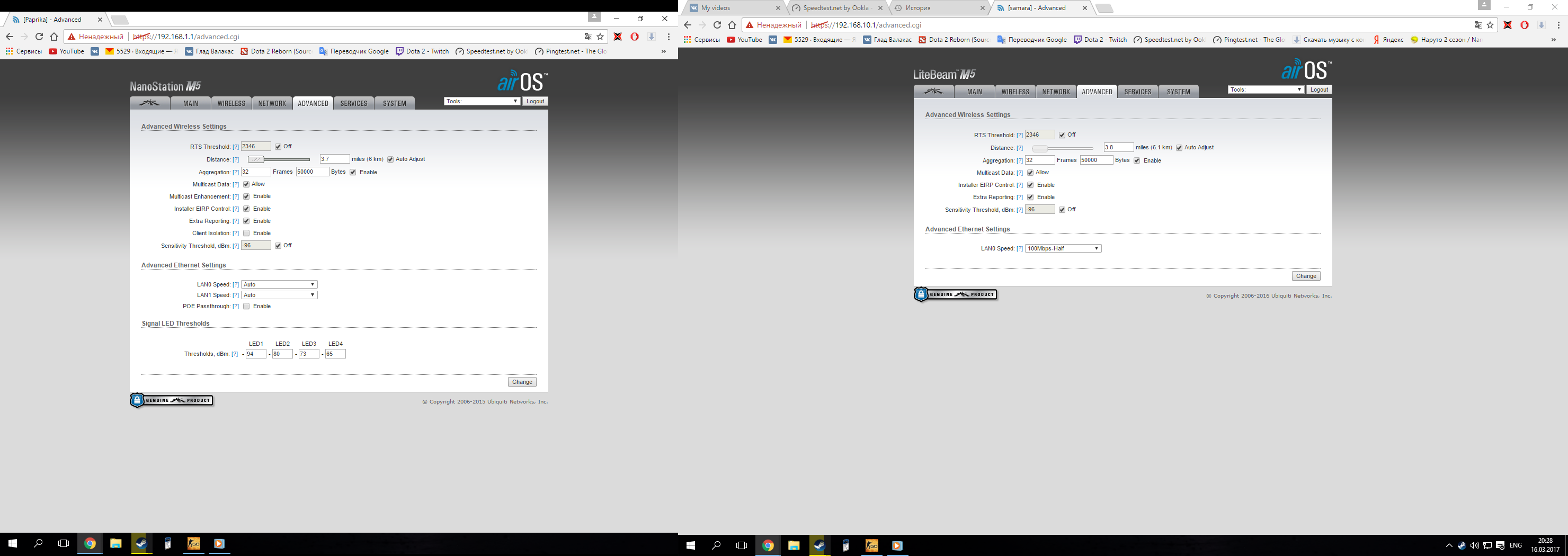

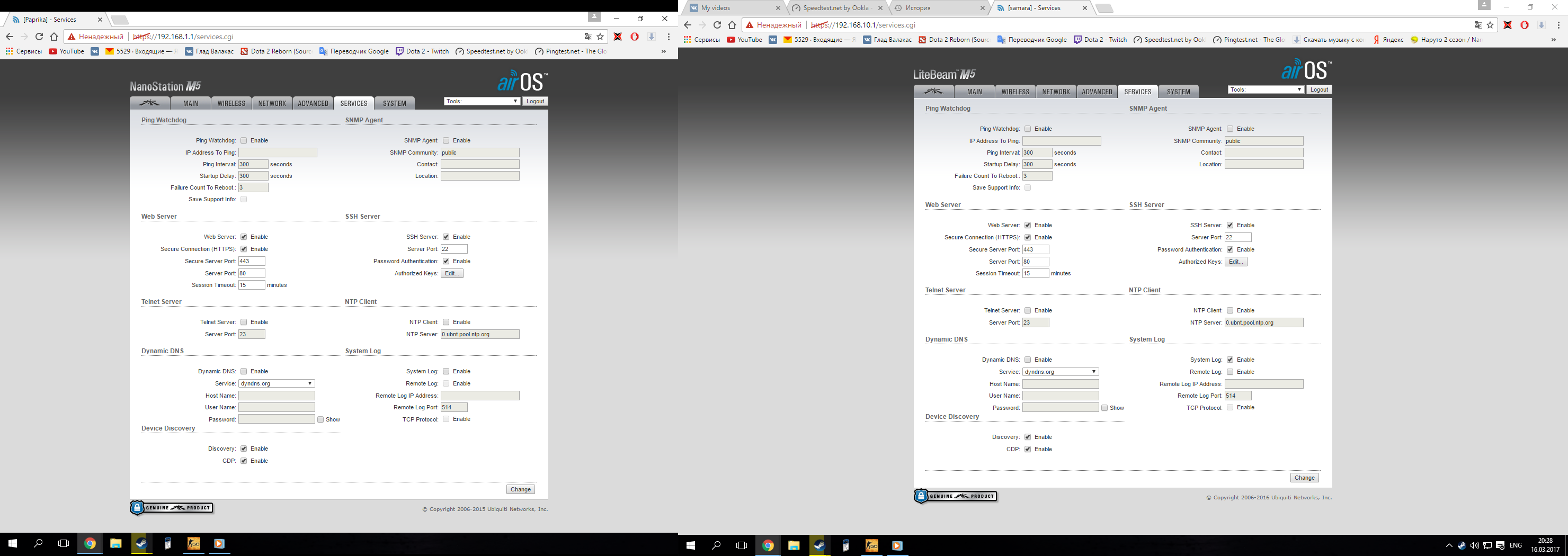

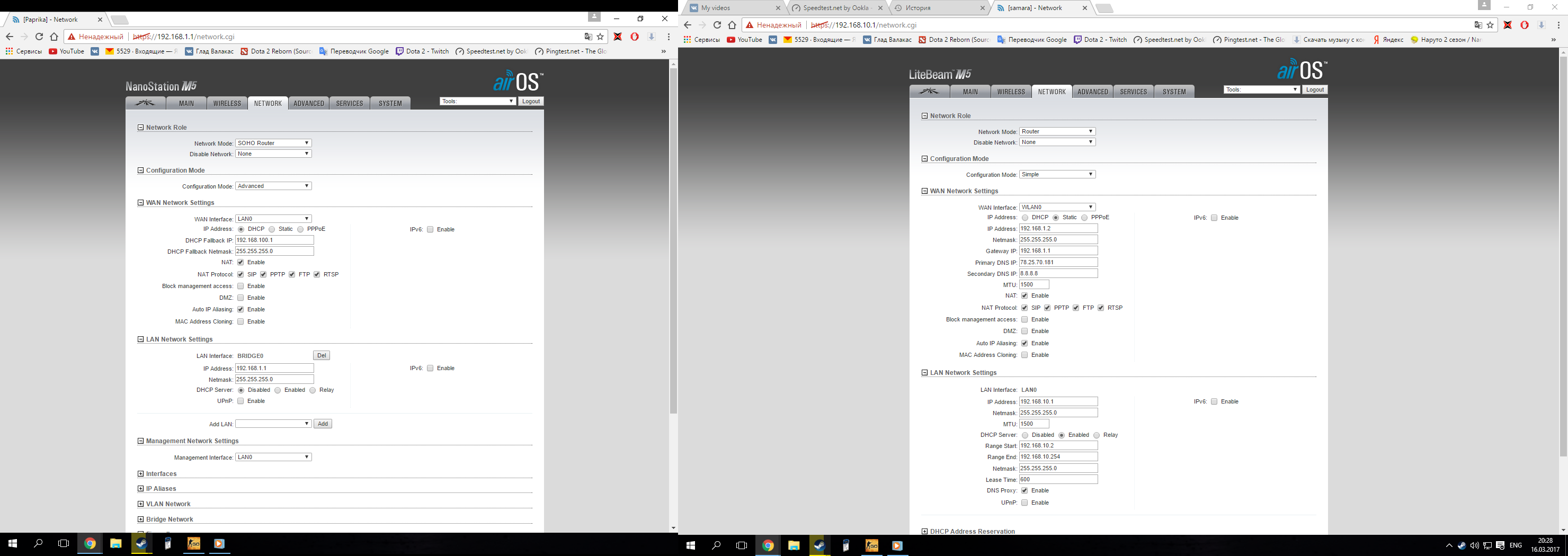

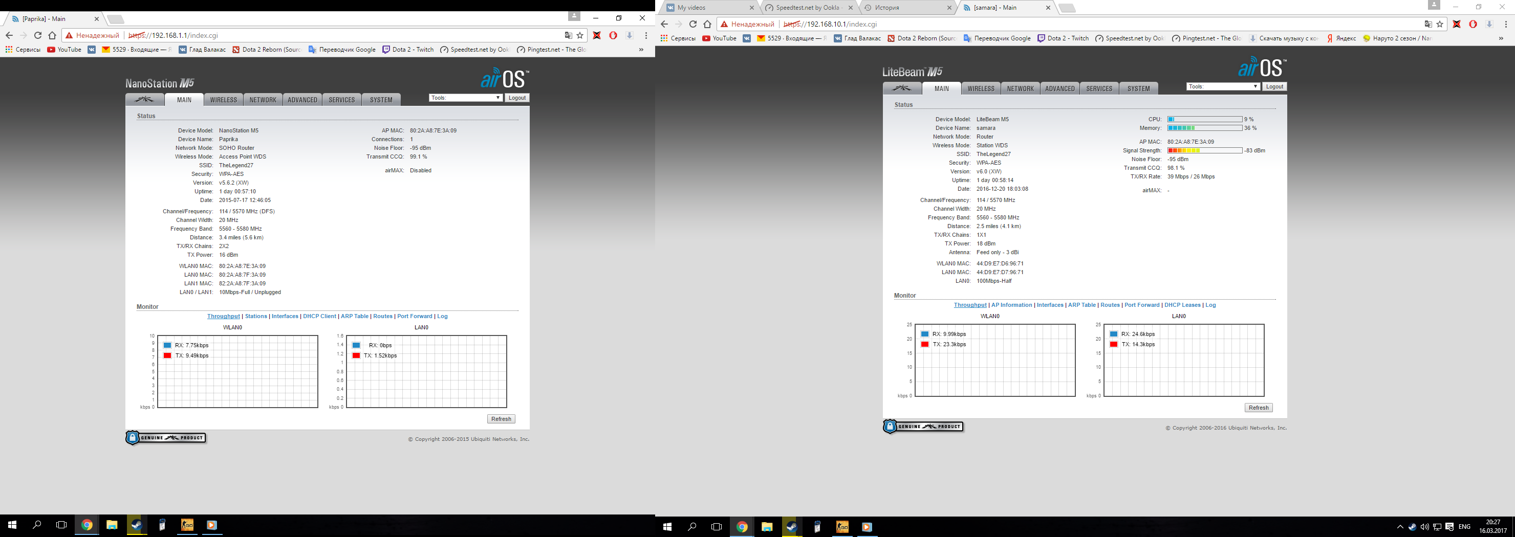

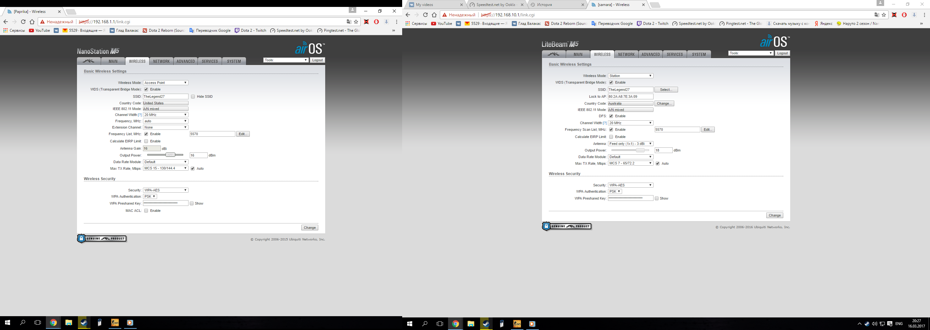

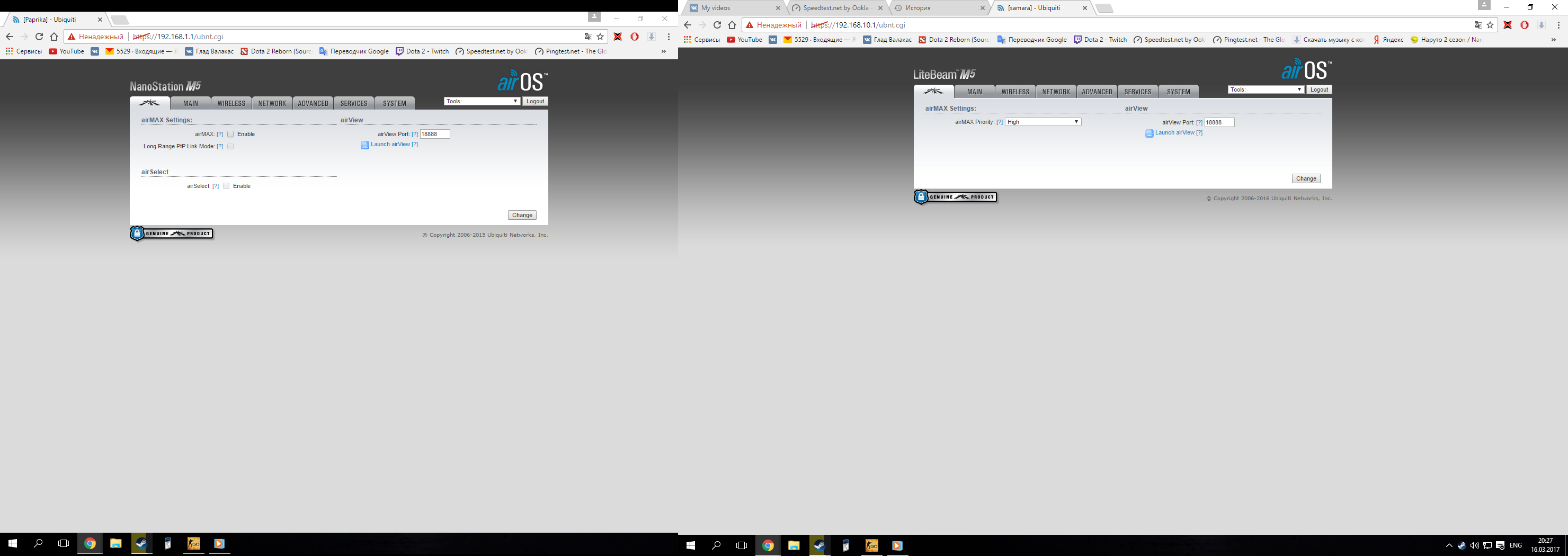

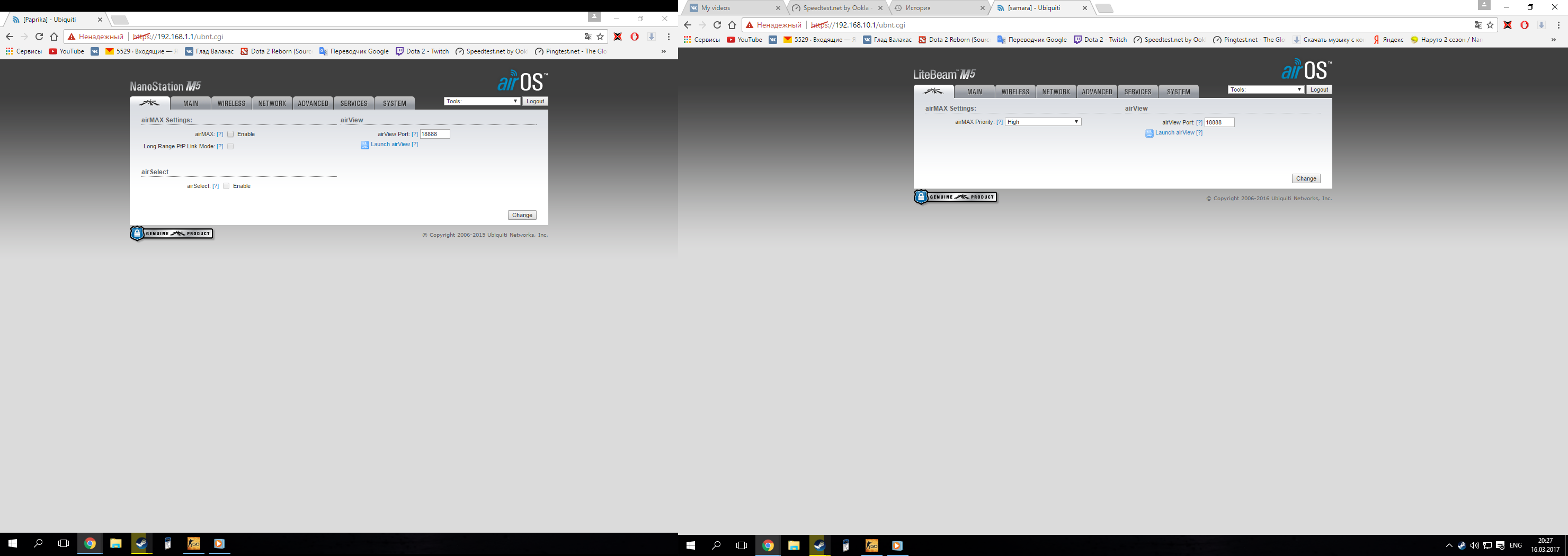

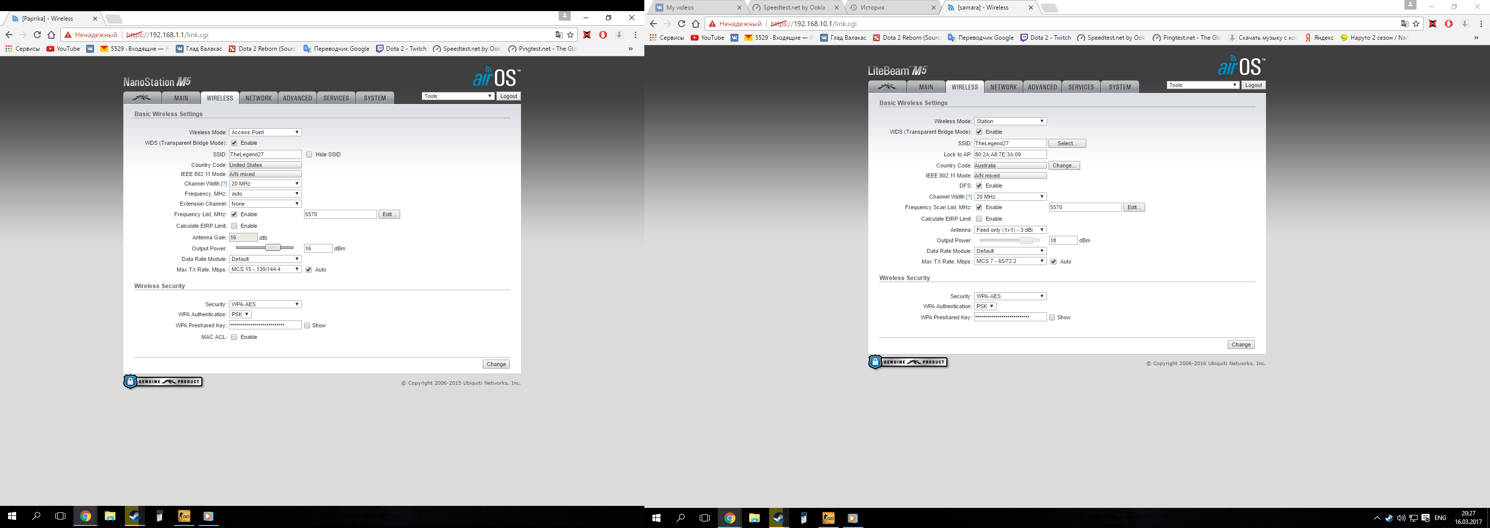

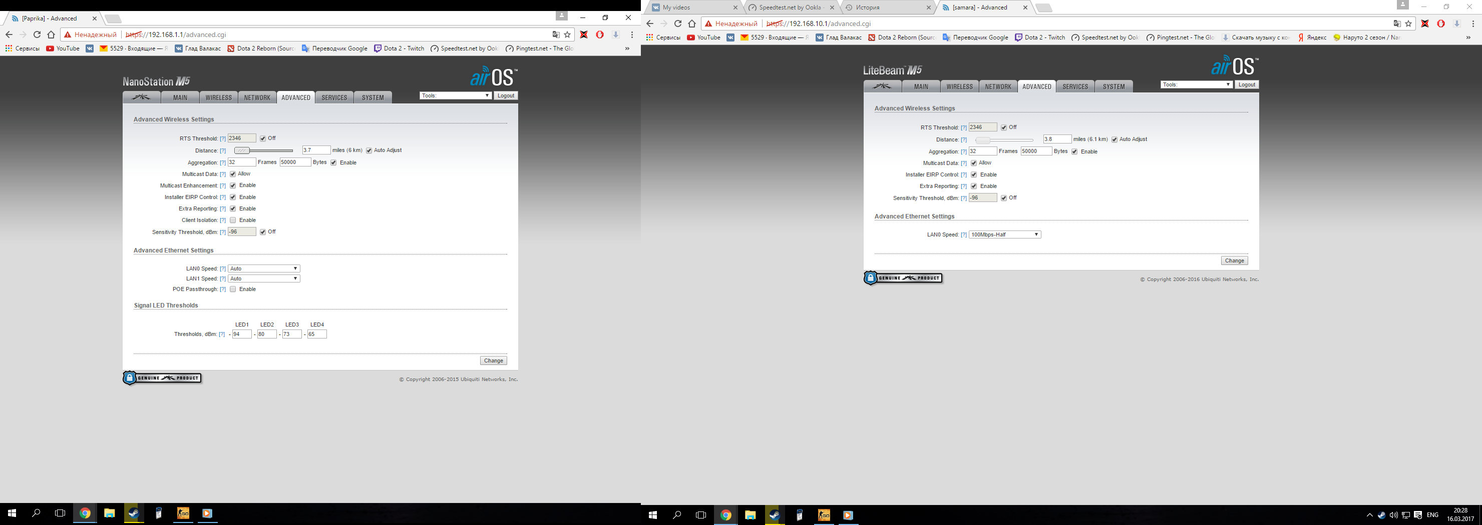

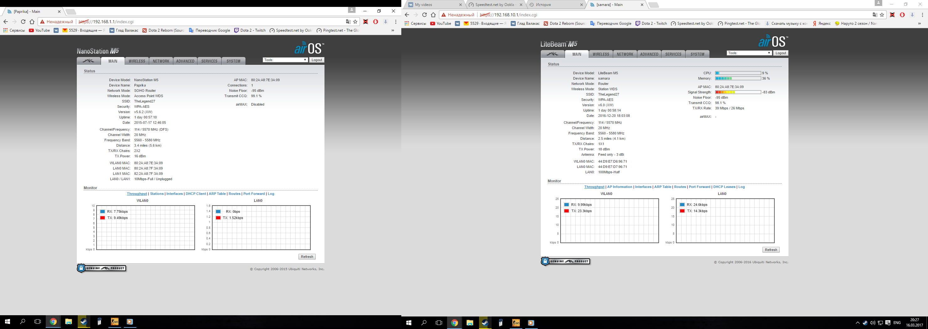

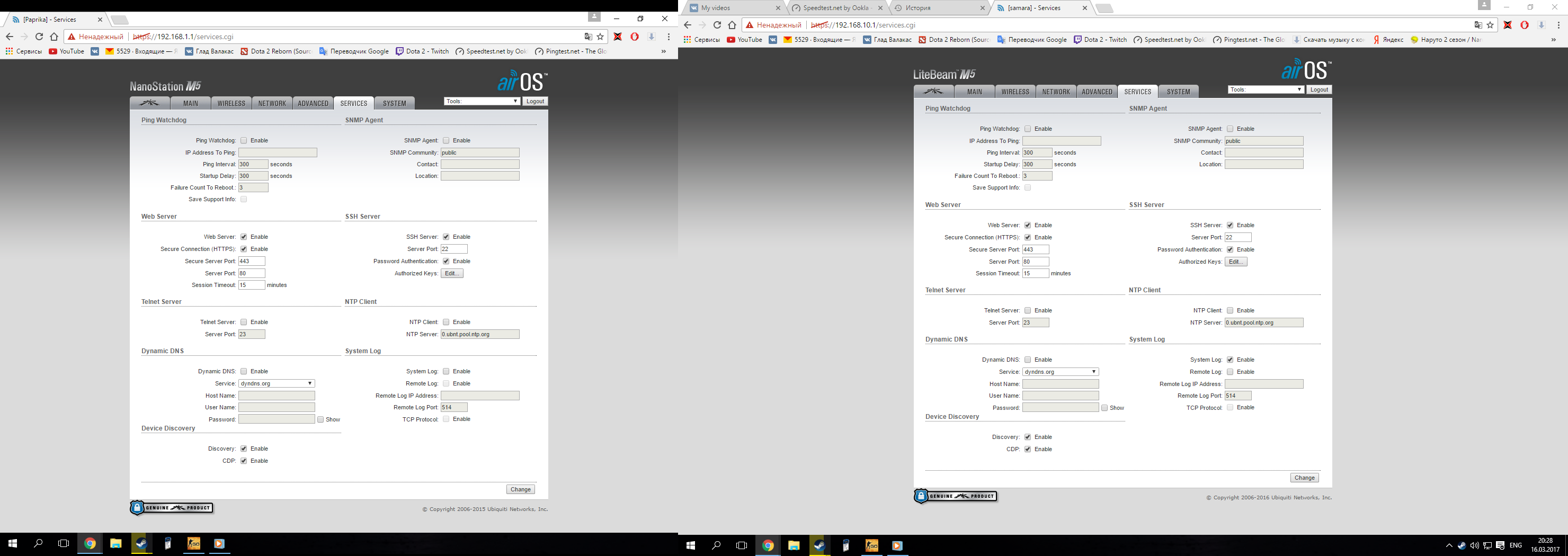

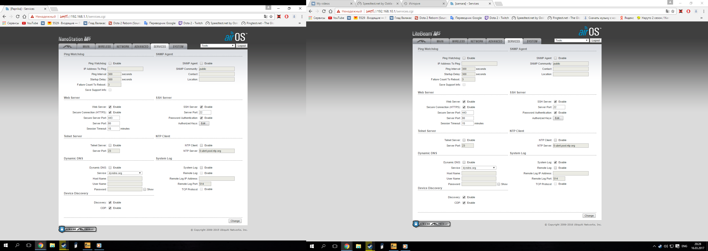

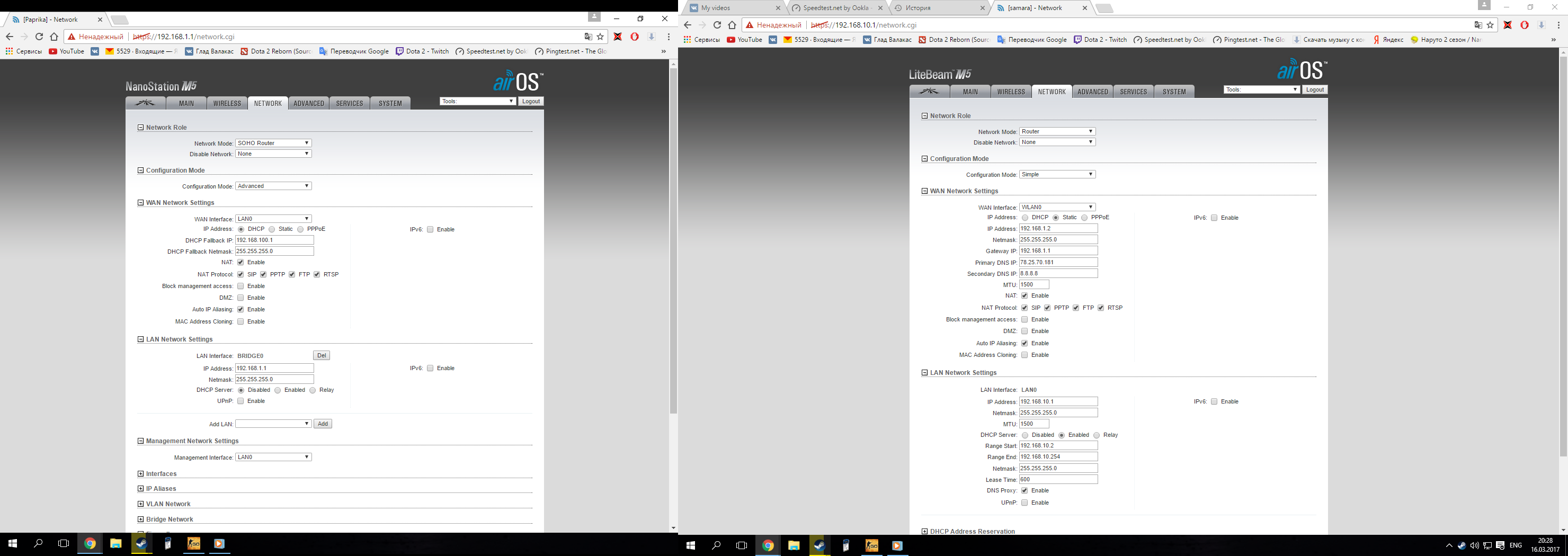

Да даже до сервера гугл идет ровно ping.png пока кто-нибудь не начнет загружать видео или грузить картинки можно что-нибудь сделать в моем случае? И еще антенна nanostation m5 работает только на 10мб фул или халф ставлю 100 мб он unnpagged это тоже хотел выяснить почему, вот скрины 1 stranica ubnt.png 2 stranica ubnt.png 3 stranica ubnt.png 4 stranica ubnt.png 6 stranica unbt.png 7 stranica unt.png 8 stranica ubnt.png

Мультикаст настройки смотрите. 10мб это провод.
nano
11 Авг 2014
Волгодонск
Мощность до 20ти подними. У тебя канал нихрена не работает.
RTS Threshold: 512 галочка с Off снята.
Aggregation: 8 Frames 8000
Такие значения попробуй выставить на обоих точках.
