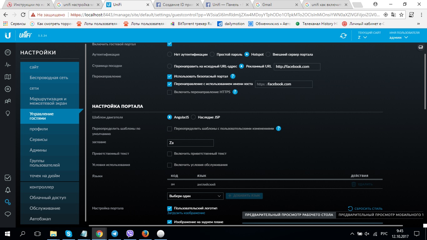

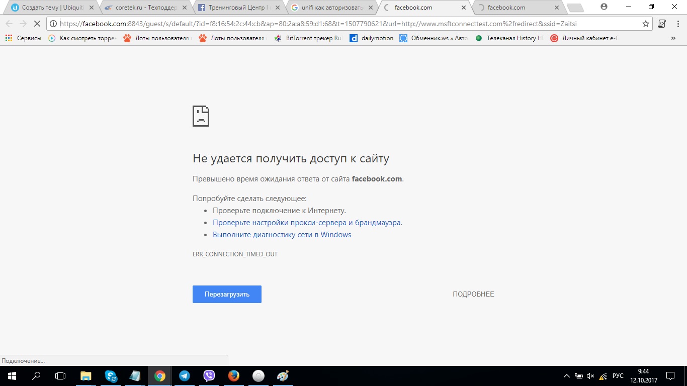

Доброе время суток вот вопрос такой авторизация через социальные сети допустим есть в unifi facebook все вроде бы сделал ну когда вхожу мне недоступная страница. что я делаю нетак
    118 KB · Просмотры: 999
    207,1 KB · Просмотры: 1.119

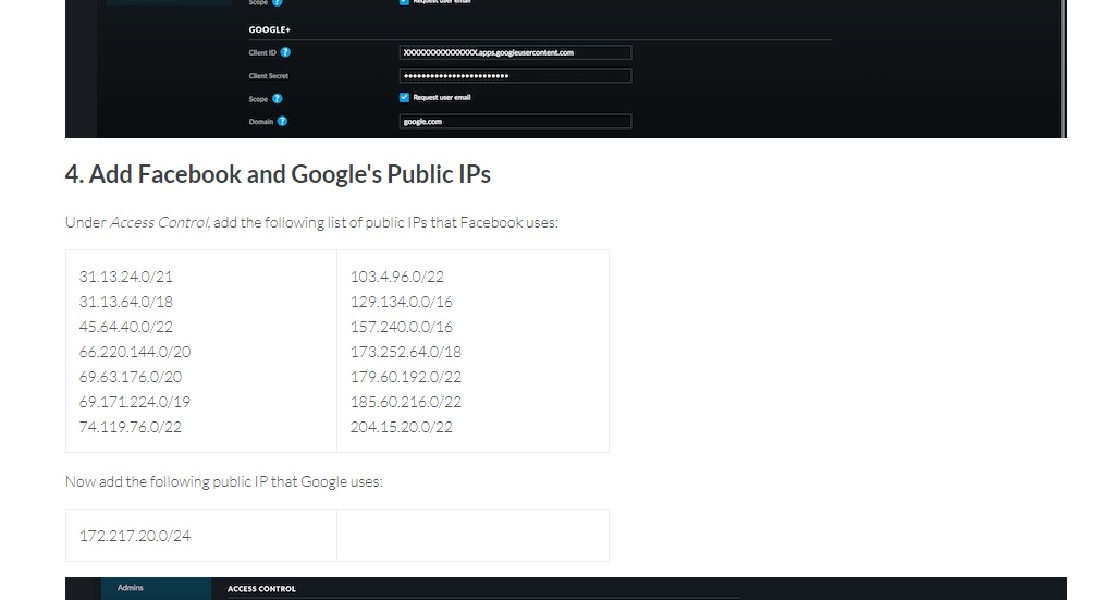

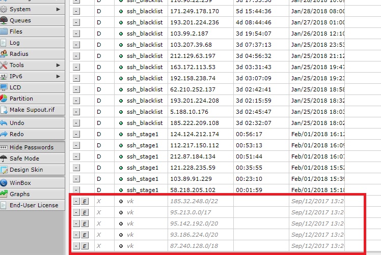

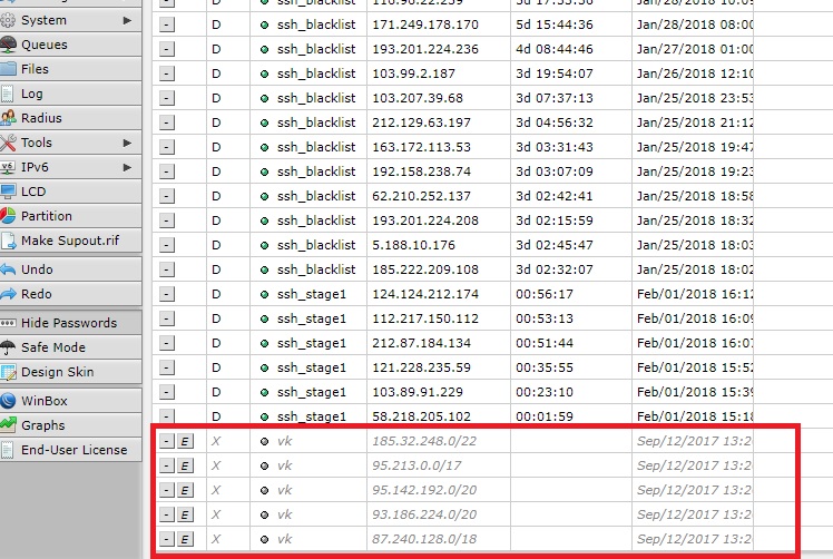

Предполагаю, что еще надо добавить подсети FB, как например для VK в Адрес_лист фаервола в микротике (как пример).

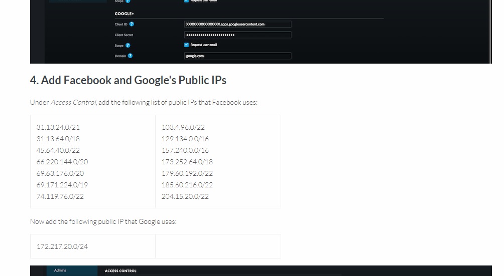

Об этом кстати у них в мануале написано:
