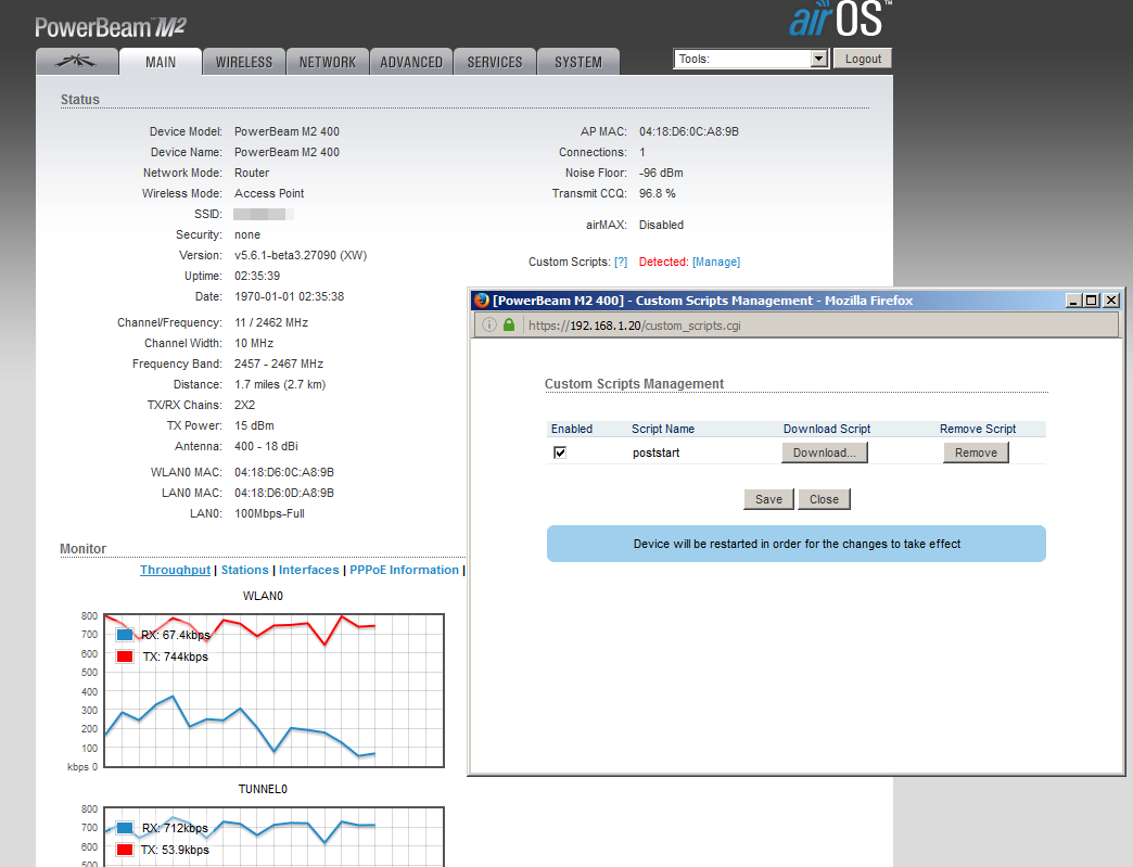

Ребята нужна помощь. У меня такая беда. Стоит 3 антенны, База-PowerBeam M2 400, 1 клиент-PowerBeam M2 400, 2 клиент NanoStation Loco M2. На базе и на 1 клиенте прошивка стоит v5.6.1-beta3.27090(XW), а на 2 клиенте стоит v5.6.1-beta3.27090(XM). Каждые 3 месяца база подвисает т.е отказывается работать. Пока ручками не перезагрузишь её. Пробывал перезагружать базу удаленно раз в месяц , но как по часам через 3 месяца база подвисает и перестает работать. Ребята подскажите пожалуйста что за фигня? Как эту болячку можно вылечить? А то устал уже прыгать по крыше высотки, доблестные соседи уже ППС вызывали.

Сегодня заметил на базе PowerBeam M2 400 появился какой то скрипт и просит его установить. скрин прикладываю. Что это? Стоит ли его устанавливать?

про скрипт, не знаю. Но там есть подсказка, вопросик с краю..
вот как переводится этот вопрос
Пользовательские Скрипты
Предупреждение: система обнаружила пользовательские скрипты, запущенные на этом устройстве, которые могут быть вредны.
Пожалуйста, ознакомьтесь с пользовательскими скриптами, нажав кнопку [управлять] или обратиться к системному администратору.
786
128
Перепрошивка не поможет, она не затирает конфиг.
Надо делать резет: сначала из вебморды, а если не поможет,
то делать резет кнопкой более 30 секунд.
Ну а самый надежный и правильный вариант, это зайти на устройство по ssh и удалить этот скрипт.
Ещё заметил на скриншоте есть кнопка remove для удаления скрипта.
Если вы его не устанавливали, то можно смело удалять.
совершенно верно есть, но она не удаляет скрипт
