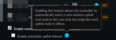

p.s. да, и еще. Посмотрите на эту опцию, не знаю что она точно и как делает, раньше не было. Возможно появилась после обновления прошивки. По описанию опция заменяет аплинк для подключения по воздуху, если аплинк пропал.
