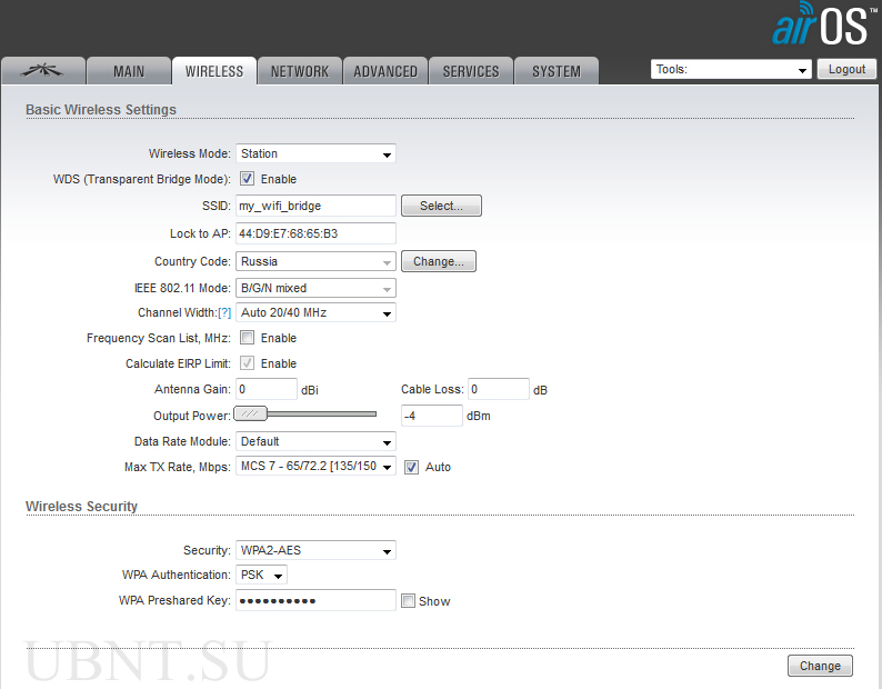

не совсем так
точка доступа - да, может работать на несколько устройств.
клиентская станция "привязывается" только к одной точке и работает далее только с нею
вот посмотрите скрин настроенной станции
