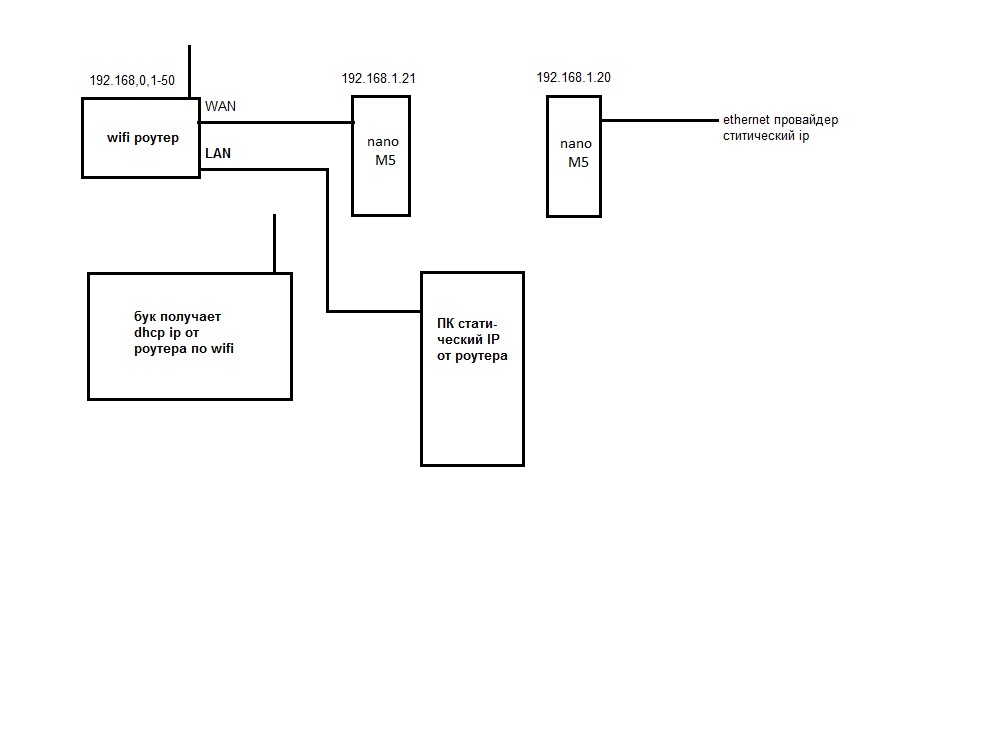

схема.jpg Вот как то так выглядит. Хочу с ноута и с десктопа заходить в морду к обеим наносам. Ротер работает в режиме шлюза.

Ну вот схема, понятней некуда, у нас одна и таже проблема, роутеру нужно дать маршрутизацию в "сеть" наносов, не получается, может в портах проблема? (Я звонил в техподдержку убиквюти, они говорят мост абсолютно прозрачен, т.е. по сути, имея на входе точки доступа провайдера на выходе точки имеете его же, так как же получить доступ к внутренностям - вот проблема, познаний, к сожалению не хватает, в связи с чем и обращаюсь с вопросом. спсб).
40
наносы оба ваши?
что за маршрутизатор используете?
самый простой вариан: нужно все загнать в одну сеть. на маршрутизаторе воткните провод от наноса в порт лан, что бы файрвол не использовать. Dhcp тоже на наносе первом настройте, или руками пропишите.
Сейчас вам маршрутизатор просто не дает заходить.
Кстати как к вам инет приходит? по какой технологии? где авторизация, на каком из устройств?

поставь на них адреса из локальной сети и пробрось к ним порты.неполучается у вас потому что лок сеть имеет:192,168,1,0 а наносы 192,168,0,х
