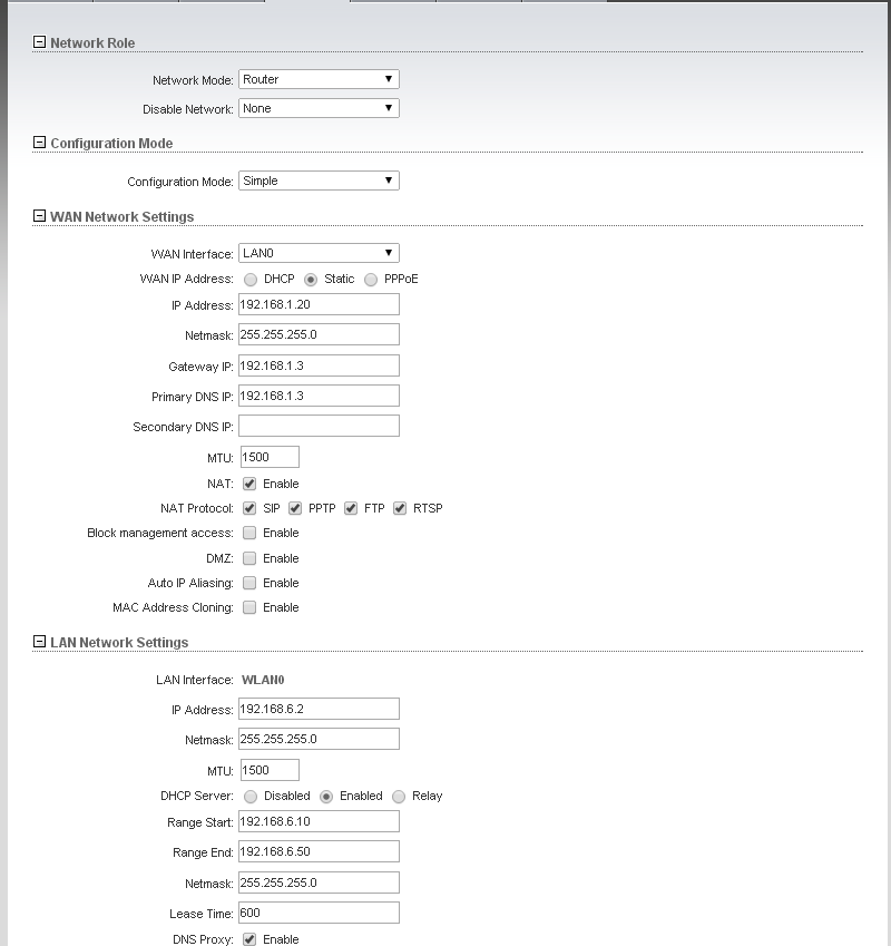

Всем привет.
Подскажите как лучше реализовать следующие .
Установили на здание точку доступа Loco M2 направлена в зону хранения оборудования перед складом. Кладовщик должен с терминалом сбора данных (ТСД) считывать штрих коды с номенклатуры на улице и по Wi-Fi скидывать данные в программу. ТСД подключается к wi-fi и получают адрес в отдельную подсеть 192.168.5.0, затем настроить маршрутизацию в основную сеть.
Вопрос по настройкам , настраивать wi-fi как AP или static ? Бридж или роутер ?
Какая должна быть частота ? Судя по ТСД он работает только до 65 мб\с. Нужно ли выбирать указывать диапазон частот ? Как задать порту режим WAN ?Если точка доступа будет подключена в свич, будут проблемы с DHCP ? компьютеры в сети не должны получать адреса с этой точки 192.168.5.0.
Может уже есть подобные примеры настройки , киньте ссылку.
Спасибо . :confused:
1. wi-fi как AP
2. Судя по следующим вопросам - SOHO Router
3. Частоту выбирайте из 11 каналов на свой вкус - какой канал меньше зашумлен
4. 65 мб\с - это кто работает?
5. Как задать порту режим WAN ? - см. п. 1
6. Если точка доступа будет подключена в свич, будут проблемы с DHCP ? - какие проблемы?

4.мне кажется терминал сбора данных не поддерживает 150 и 300 мб\с
6. если на точке настрою dhcp сервер и задам раздавать 192.168.5.10 по 192.168.5.50 , другие компы в сети не буду получать адрес из это подсети ? Они должны получать адрес с друго DHCP и другая подсеть 192.168.2.0
Если точка будет в режиме роутера то в ВАН порт она передавать dhcp не будет, только в ЛАН

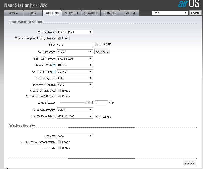

Спасибо за ответы. Еще вопрос почему когда настраиваю точку открытой её видят устройства как только настрою wireless security WPA-TKIP или WPA2-TKIP все устройства точку не видят , галка с hide SSID снята .
не видят вообще? или подключиться не могут?
она случаем в Station не переходит?

Ставлю channel width 40 Mhz телефон и ноут видят , ставлю 10 Mhz видит только ноут. Но при попытки подключится ввожу пароль ошибка проверки подлинности , как так я мля смотрю на этот пароль и ввожу его. Ни с одной точкой не встречал такого гемороя с настройкой :(( <---- сорри это уже эмоции.
I
Igor
24 Апр 2014
Делаю точку открытой такая же проблема.
10, 40 - это не стандартно, не всякое устройство их поддерживает.
Не будет гемороя если работать со стандартами
20Mhz
