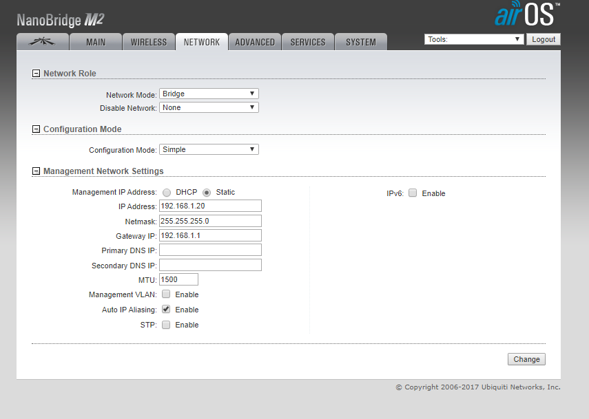

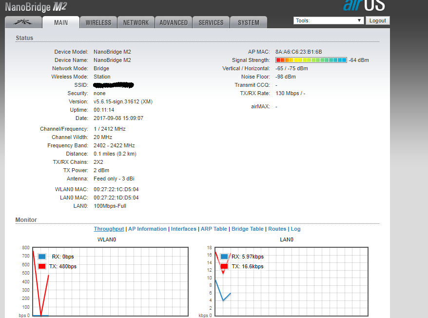

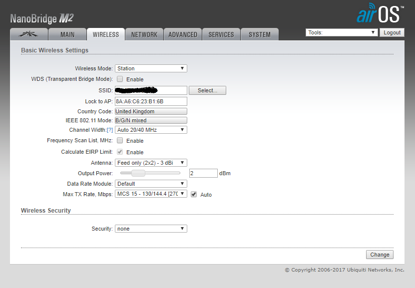

Имеется точка доступа в транслируемая с обычного D-Link рутера.Данная точка доступа при подключении автоматически выдает по DHCP IP адреса.Я подключил к данной точке доступа безпроводно NanoBridge m2 ,а саму антенну подключил через кабель к ноутбуку. Далее на ноутбуке я выставил параметры "Получать IP автоматически".Компьютер пытается получить адресс IP но ничего не происходит,выдается аварийный IP. для проверки работоспособности,к той же самой точке я пытался подключится через телефон и ноутбук безпроводно, все работает без проблем, адресс выдается.Скажите пожалуйста где ошибка? Выкладываю скрины настройке антенны.Прошу помочь разобраться.Заранее большое спасибо.

1.504
243
Как я понял:
У вас имеется Dlink с WiFi, NanoBridge m2, компьютер.
NanoBridge m2 вы по WiFi подключили к Dlink, который в свою очередь является DHCP сервером.
А провод, который выходит из NanoBridge m2 - вы подключили к компьютеру.
Компьютер не получает DHCP адрес.
NanoBridge m2:
NETWORK - переставьте в DHCP
WIRELESS - WDS вкл.
Возможно понадобиться активировать (изменить) пункты в ADVANCED (ADVANCED - Multicast data вкл.)
Если после вышеперечисленного ситуация не поменяется, то:
  1. проверьте кабель, порт NanoBridge m2 на повреждения.
  2. возможно неисправность в самом компьютере, попробуйте подключить другое устройство.

Да вы все правильно поняли,именно так и происходит.
NanoBridge m2:
WIRELESS - WDS вкл.
Пробовал так как написали, ничего не изменилось
Проверю включена ли данная функция или нет.
Пробовал, все тоже самое
Скажите пожалуйста какие еще есть варианты??

7.263
444
На nanobridge airmax отключен? Если нет - отключите. А вообще у него только два режима 802.11n и airmax, возможно роутер не может работать в режиме 802.11n, а телефон может.
