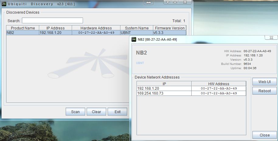

Когда адрес точно неизвестен используйте Ubnt Discovery Tool, при условии нахождения в одной подсети с точкой.

Не той утилитой пользуетесь товарищ!!!
та которая вам нужна зовется Discovery Tool v2.3 вот такая она

Это логично.
Вы используете 10.х подсеть, а адрес задаете из 192.х подсети.
Чтобы подключиться к вашему устройству, нужно чтобы компьютер был в той же подсети, что и устройство.
Так как ваша точка - Station, то исправить ее IP можно только подключившись к ней по проводу, выставив на вашем ноуте 192.х подсеть.
По-другому у вас ничего не выйдет. Только проводом. Из воздуха вы придете по 10.х подсети.

Если вы подключены напрямую и через UBNT Discovery показывает IP адрес 192.168.1.1 вам необходимо настроить адаптер компьютера таким образом ipconf.jpg грубо говоря вы должны быть в одной подсети с устройством значит ваш ip должен выглядеть так 192.168.1.ххх (где ххх это любое число от 1-254 и не должно совпадать с уже имеющимися в данной подсети адресами)а маска подсети должна быть 255.255.255.0 что говорит о том что в вашей подсети максимальное количество раб. станций равно 254.
