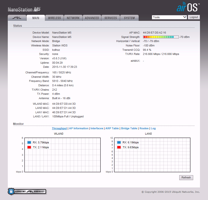

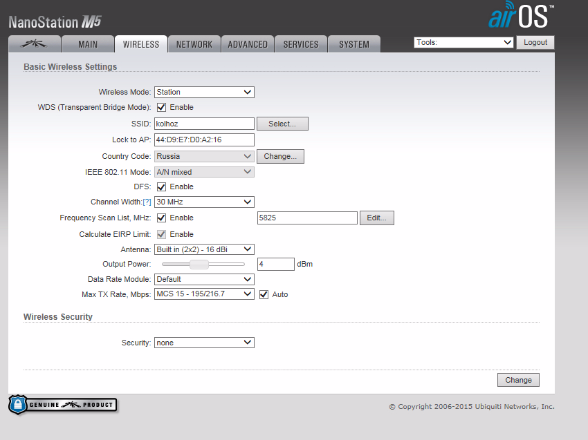

Вообщем переназначил устройства. Где камеры теперь точка. Где комп - станция. Гигабитный хаб поставил возле компа. Частоты поперебирал разные. И все равно минут 20 и засыпает M5 который возле компа
DFS отключите, и мощности чуток добавьте. 4 дбм это ни о чём.
1 Июн 2012
1.635
55
По настройкам судя всё Ок.
А вот если интервал всегда 20 мин, может у вас питальник перегревается? Попробуйте поменять их местами.

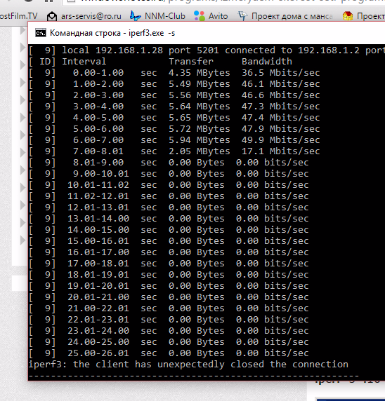

Вообщем и iperf показал что и так было ясно. Но почему она отрубается?
На счет зависания рекомендую поставить до блок питания стабилизатор+UPS или просто Источник бесперебойного питания. А вот на счет 30мгц ширине канала для передачи 10мб это уж круто, используйте ширину канала 10мгц.
У меня напрашивается мысль - перегрев.
Но от чего то он происходит, это может как мало вольт в сети 220, так же и много.. Вот ИБП или Стабилизатор будет это контролировать. Но еще можно тестером встать на линию 220в и в течении пол часа померить стабильность.
