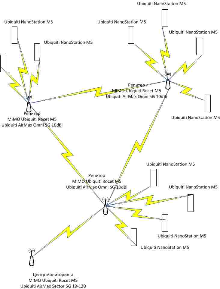

Добрый день. Не могу разобраться с настройками, чтобы организовать беспроводную сеть. Есть в наличае 11 клиентских антенн NanoStation M5, в связи со сложным рельефом местности нет возможности прямой видимости с точкой доступа (антенна AirMax Sector 5G 19-120 точка доступа Rocket M5), поэтому использую 3 репитера (антенна AirMax Omni 5G 10dBi точка доступа Rocket M5). Не могли бы вы описать полный ход настройки беспроводной сети, как завязать между собой репитеры и вывести их на точку доступа . Блок схему прилагаю.Блок схема бесп&#1.jpg

Все уже есть. Как настроить? Пытался сделать 3 репитера, точку доступа , тогда точка доступа не видит репитеры, делаю все четыре как репитера, каналы сбиваются. Нет ли какого нибудь описания, как правильно это реализовать?

Незнаю, оборудование получили совсем недавно. месяца полтора назад.
ставите 1-ю точку в режим AP+WDS, даете ssid, режим шифрования WEP пароль циферный (например 0123456789), в поле wds пишите мак второй точки
вторую точку тоже AP+WDS, далее просмотр сети, выбираете первую точку Lock AP, шифрование и пароль как на первой точке + в поле wds пишите мак третьей точки
точки цепляйте герляндой или звездой, не делайте кольца будет ложиться сеть.

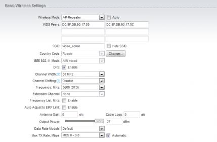

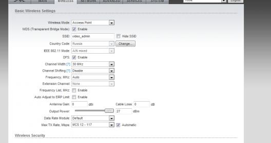

Не получилось, скрины настроек. Версия прошивок 5.5.4

Шифрование WEP, 128bit, AES. на базовой станции, репиторов и клиентских антен совпадают
