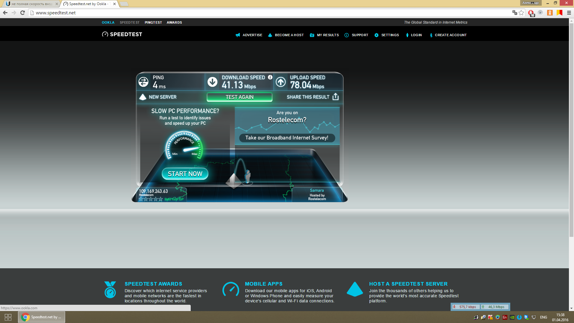

ростелеком 100 мбит (по кабелю напрямую 92 мбит) подключен в Nanostation m2
Прием сигнала на Nanostation loco m2
дальше комп, проверяю скорость (сервер ростелеком)
Что мне сделать чтобы поднять скорость? Пропадает 50 мбит.

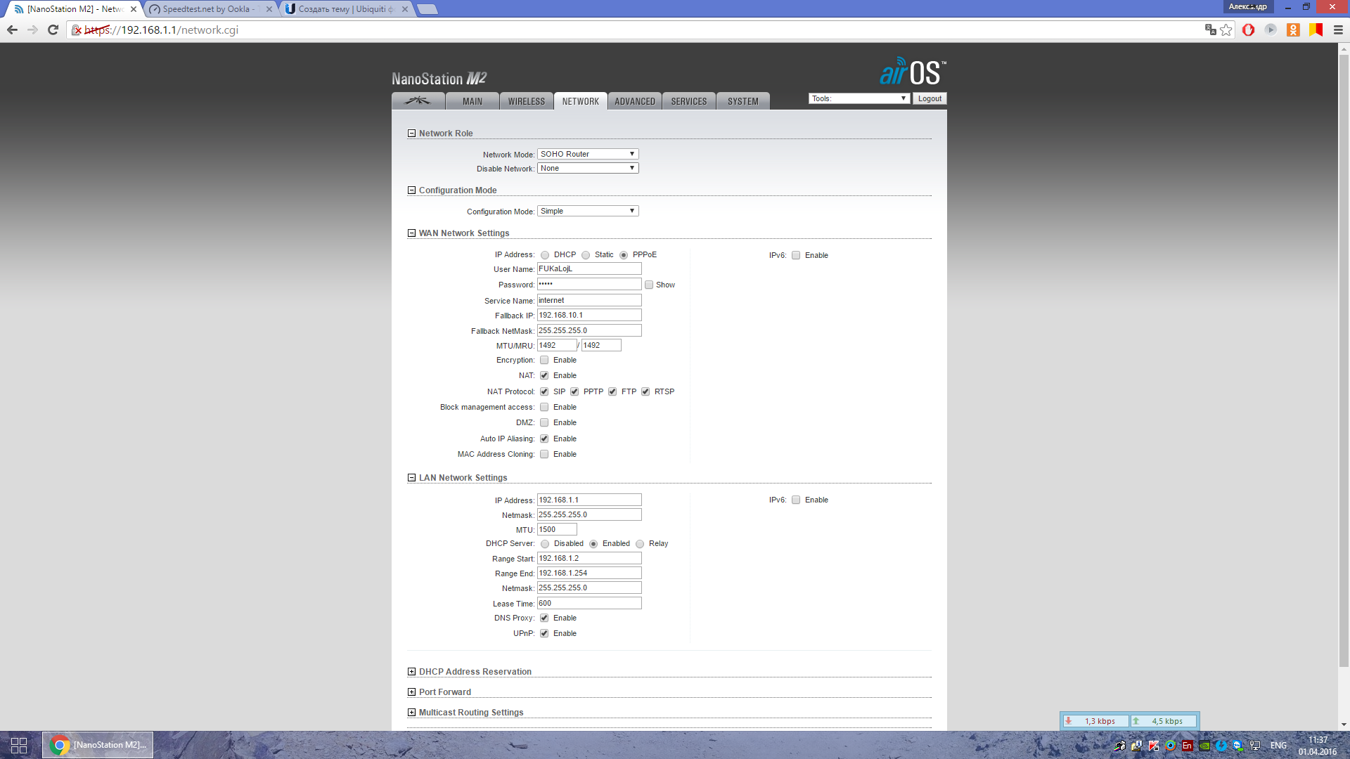

Для начала надо до loco m2 AP поставить роутер и поднять там авторизацию PPPOE, т.к из за этого на половину падает скорость, во вторых надо найти чистую частоту, а в третьих для моста нужно было использовать узконаправленные антенны PowerBeam M2 400.
Хотя в вашем случае и loco m2 200м пойдет, просто нельзя так шуметь всем... ну это все равно уже , оборудование куплено. И мощность уменьшайте до силы сигнала -57 -60 Слишком у вас фонит она. Вместо 23dBm должно 3-7dBm стоять. И частота чистая кстати.

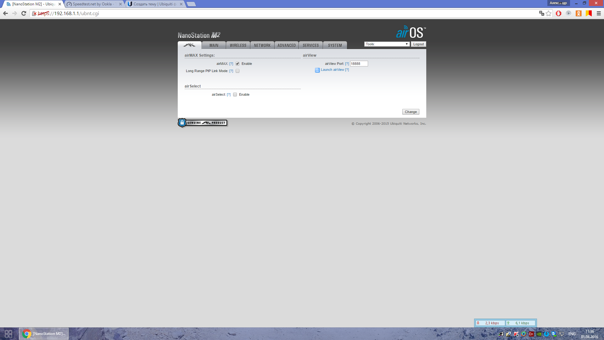

скорость стала меньше. airmax нужно отключать или нет? и если поднимать pppoe на роутере после loco m2, пойдет ли zyxel keenetik omni2?
Нужно ставить роутер до локо м2 и на нем авторизоваться к провайдеру и аирмакс отключать надо.

После одключения airmax
спасибо уже стало лучше, но не намного. А почему нужен роутер перед nanostation? ведь напрямую не лучше будет?

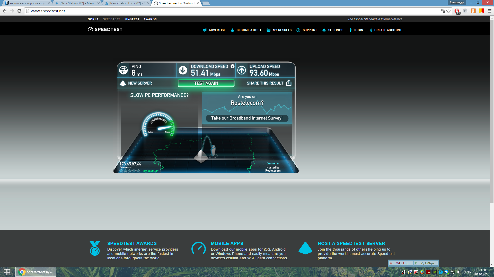

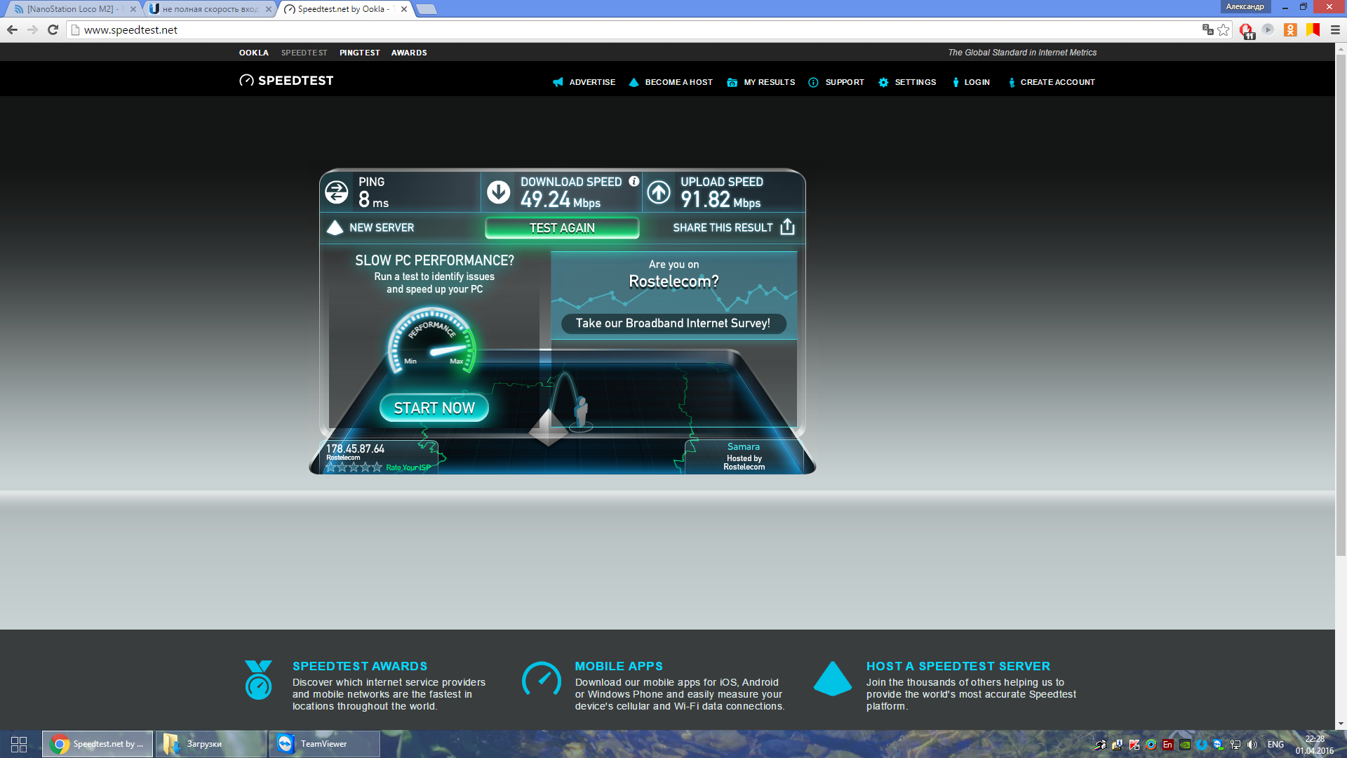

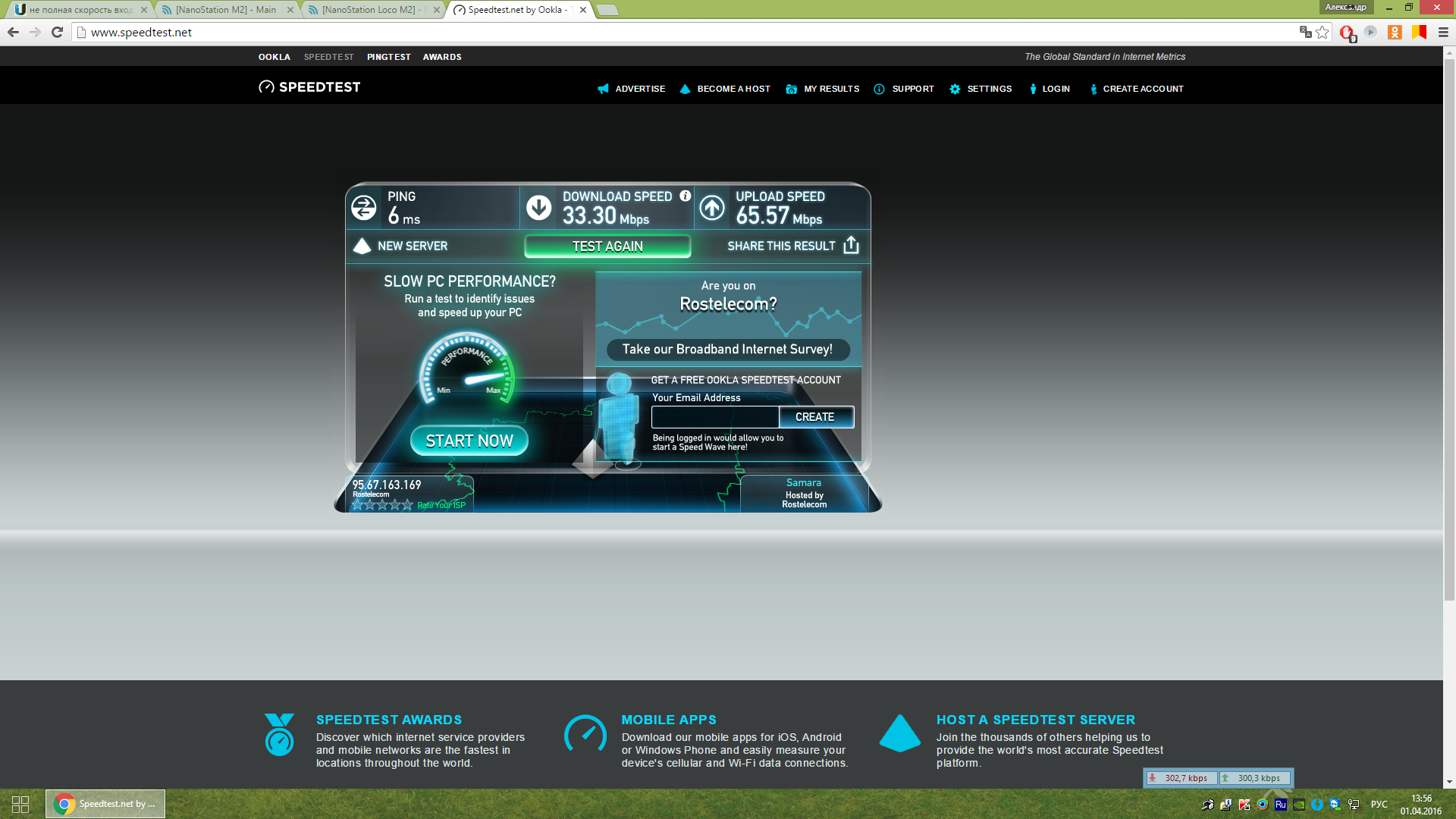

Поставил Роутер (zyxel keenetik 4G2) до nanostation m2 поднял pppoe, с роутера кабелем в комп выдает 94 Мбит, через m2-loco m2 33 Мбит, где еще 50 найти?

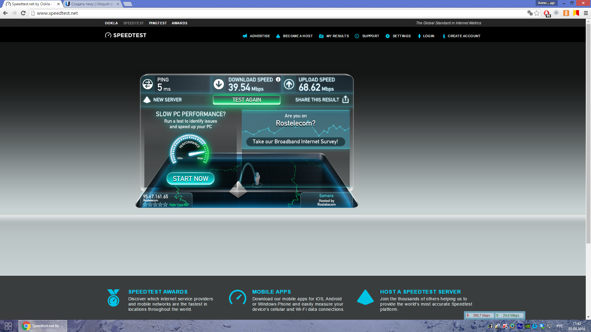

сейчас добился
как лучше сделать не знаю уже, 3-е суток уже не сплю нервничаю, все читаю, но не все получается.

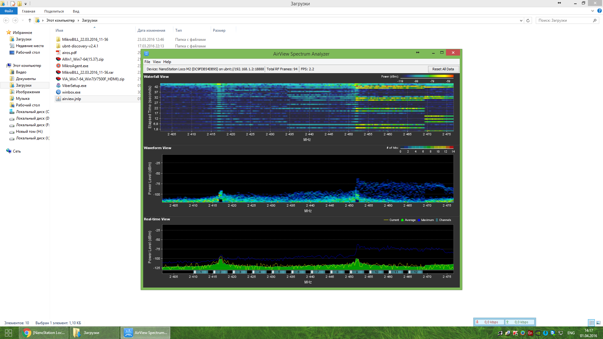

Здравствуй. Мне не нравится показатель Noise Floor -90, - зашумленность канала. Еще прошивка устаревшая у вас.

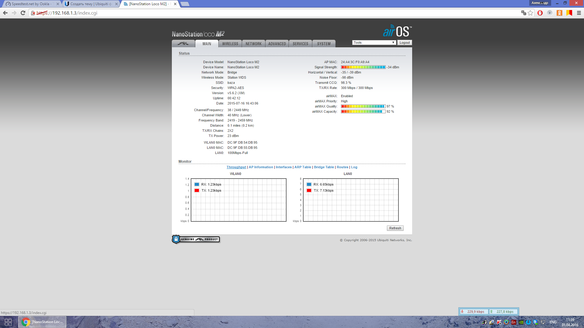

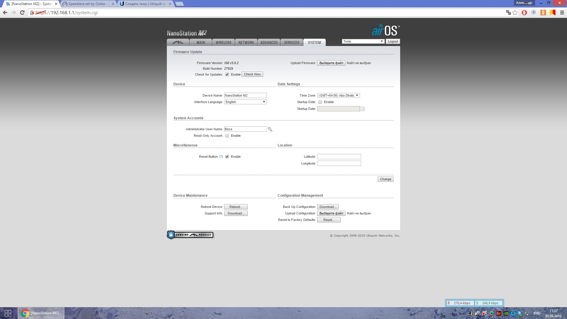

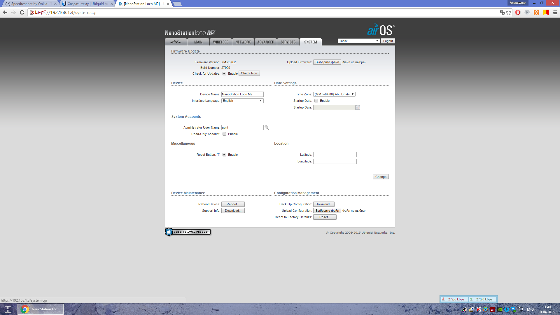

Noise Floor -90 - я не знаю как ей рулить. Прошивку обновил на 5.6.3
Мощности 7 оказалось мало) Нужно что бы и бит-райт не упал ниже 270/300 и мощность соответственная была и частота 2404 самая лучшая.

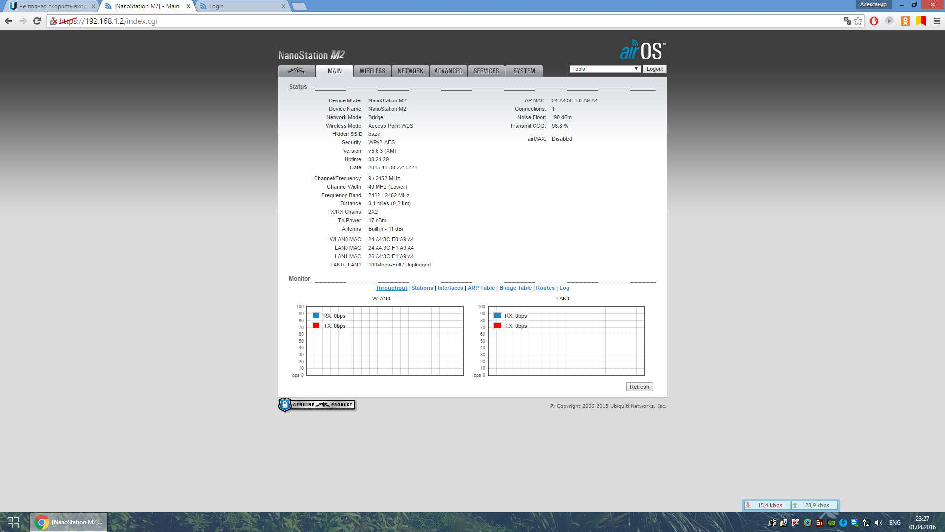

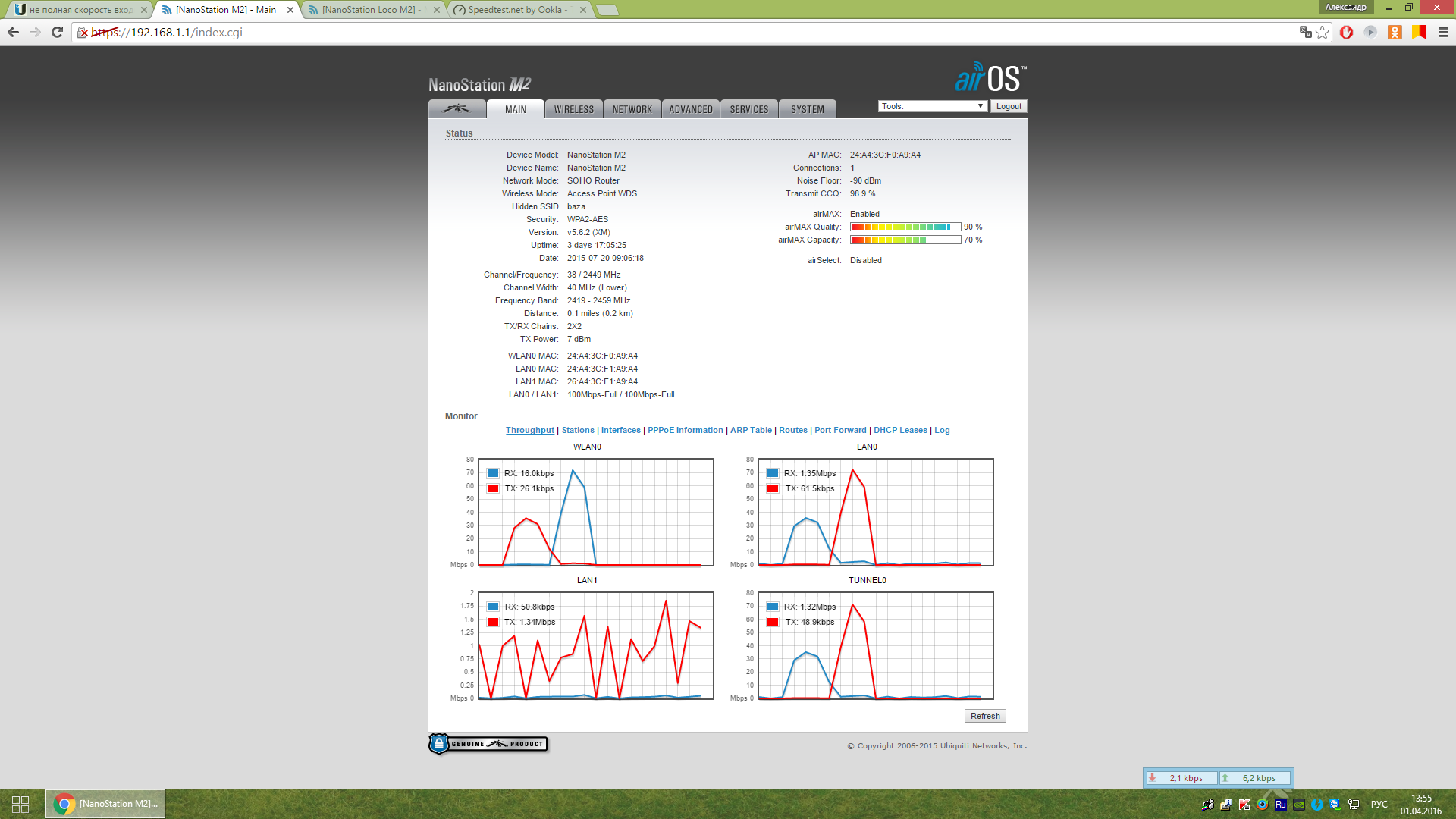

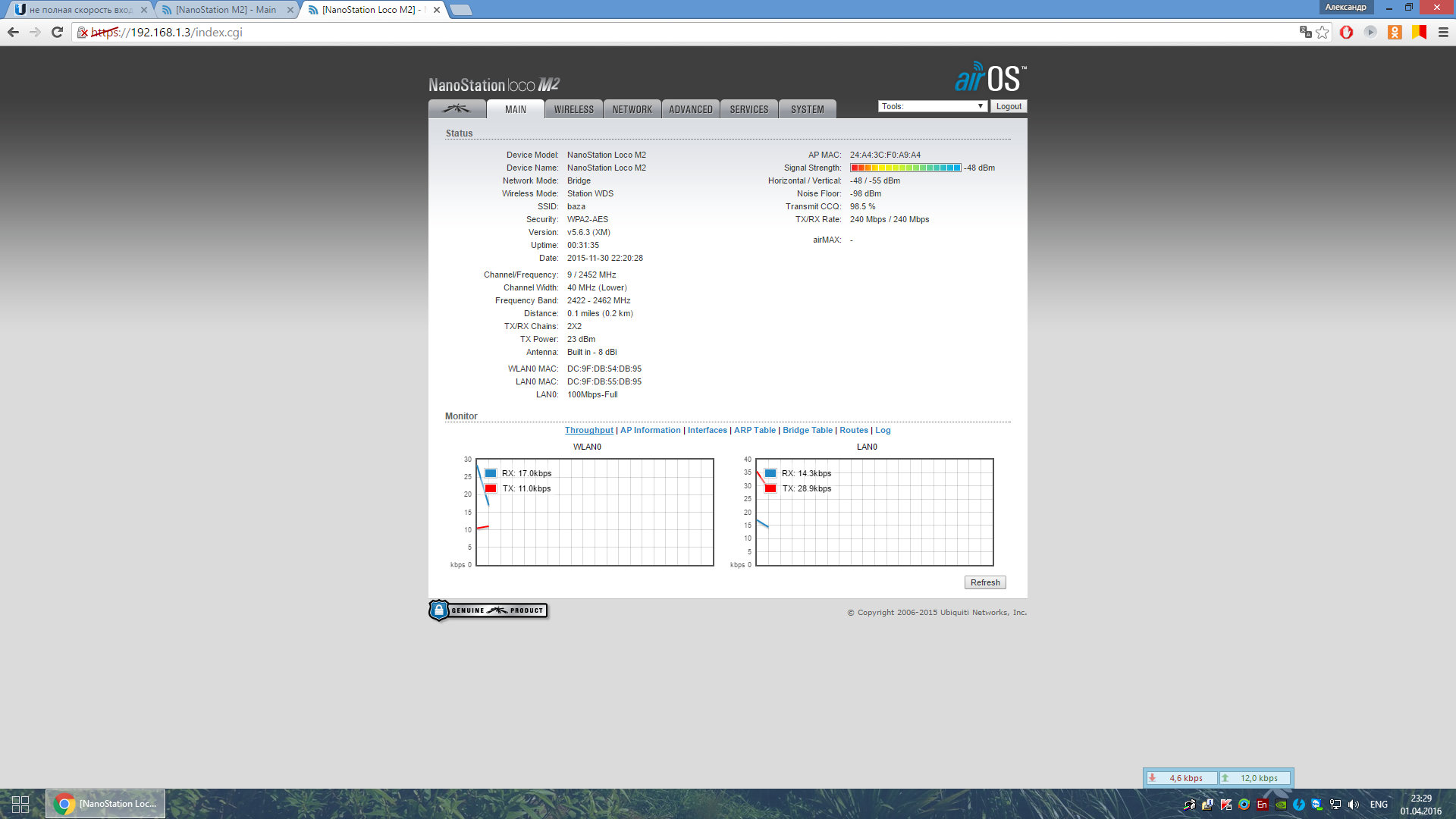

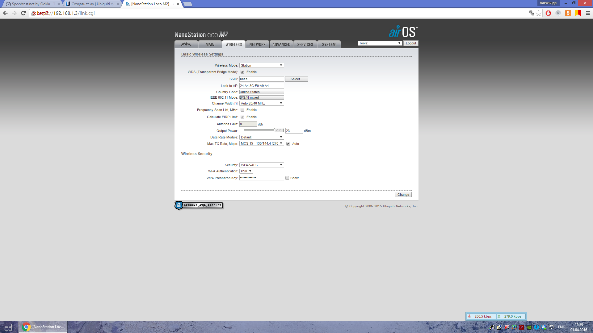

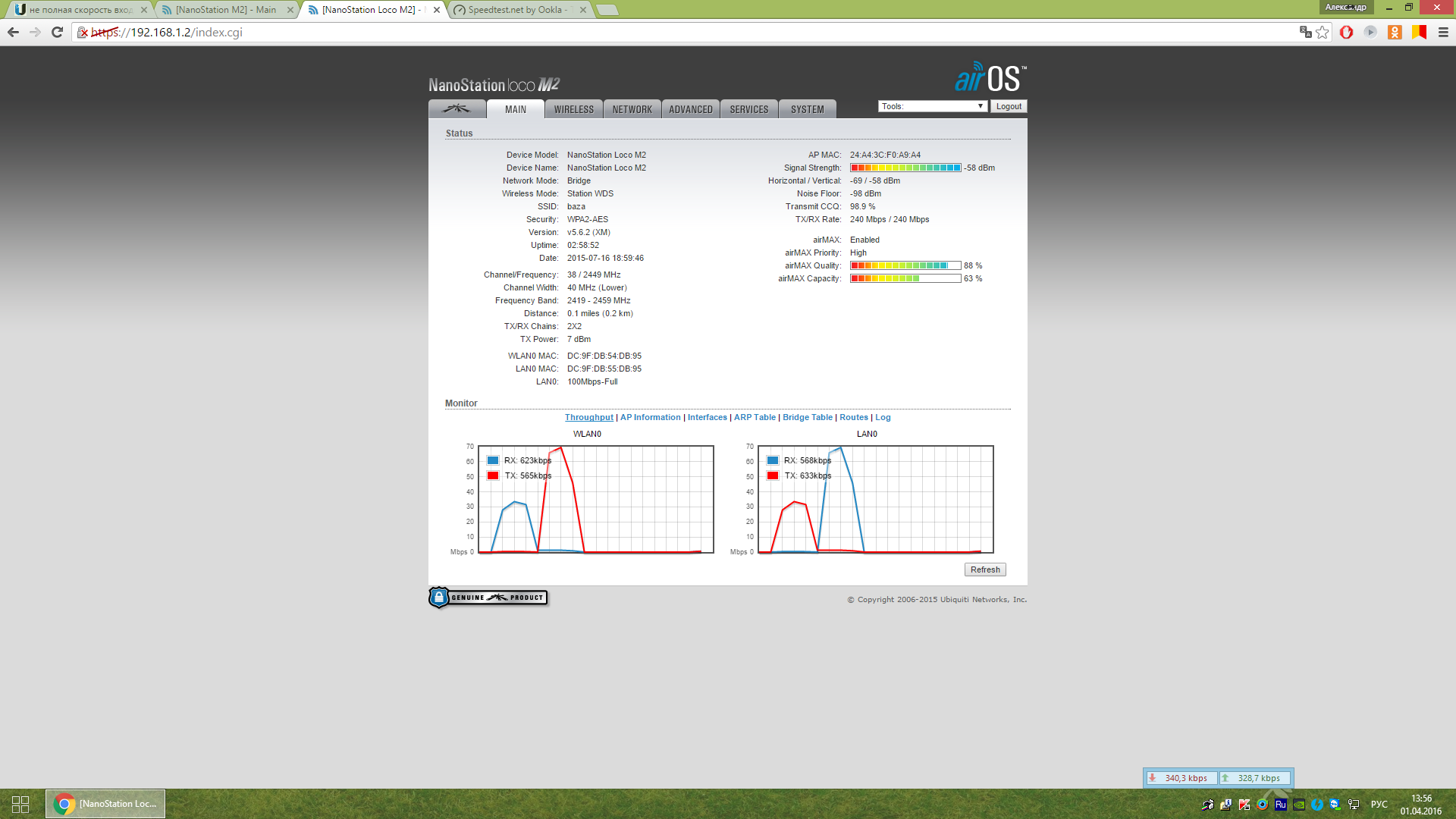

Частота стоит на авто, но канал почему то система выбирает 9. это AP:

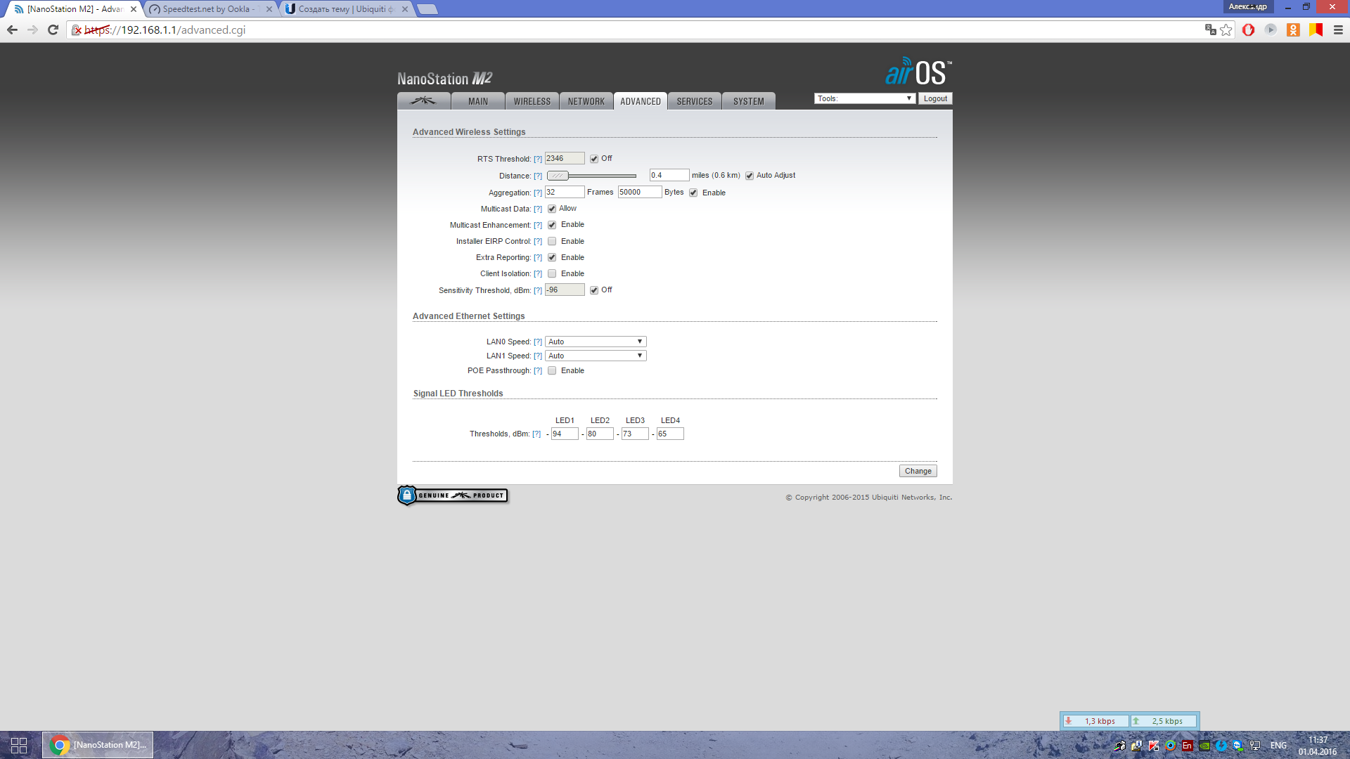

а это клиент:
лучше у меня не получается, на AP - Noise Floor:-90 dBm, а на клиенте Noise Floor:-98 dBm - как уменьшить не знаю
1.499
243
Horizontal / Vertical: 48 / 55 - сильный скос. Юстируйте точнее. Рядом не должно быть таких же устройств.
