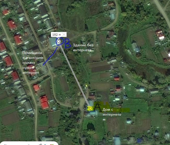

Условия задачи:
Имеется частный дом с АДСЛ модемом (раздает wifi по дому) с максимальной скоростью сети в3-3,5 мбит/с.
в 180 метрах от дома имеется здание одноэтажное, площадью 300 м2 с толстыми кирпичными перегородками, в которое нужно завести интернет(WI-FI). На первоначальном этапе интернет необходим только в одном из помещений здания (окна этого помещения выходят в сторону дома с интернетом), однако в перспективе хотелось бы организовать WI-FI и в других помещениях здания для подключения гаджетов.
Вопрос:
1. какое оборудование лучше всего применить для реализации условий задачи? (минимум затрат, максимум качества)
2. Возможен ли вариант установки на крышу дома Локо M2 в качестве wi-fi передатчика для подключения гаджетов (макс. 3-5 шт.) в нужном помещении здания

Добрый вечер.
1. Можно так: при наличии прямой видимости (даже в окно здания, в котором нужен интернет), можно подать канал с LAN порта Вашего ADSL-модема мостом из 2-х Loco M2 в здание, а в самом здании (т.е. за "мостом") поставить WiFi роутер для раздачи, к которым и подключаете гаджеты. Т.е. Вы свою локалку за ADSL-модемом беспроводным мостом расширяете до другого здания.
2. Если на Loco M2 установить соответствующие параметры (частота, ширина канала 20 МГц и отключить AirMax), то, конечно, можно раздавать интернет трафик для гаджетов с крыши дома. Но при этом не стоит забывать, что у гаджетов беспроводной модуль в разы слабее, чем у станции (в данном случае LOCO) и связь будет на расстоянии 180 метров, мягко говоря, неустойчивой и не синхронной, тем более с толстыми стенами, которые вообще имеют свойство хорошо препятствовать распространению сигнала.
Кроме того, есть нюансы в законодательстве, когда организовываешь публичную точку доступа. Публичная точка доступа у Вас и получиться во втором случае. Хотя, на практике претензии пока только к юр. лицам.
