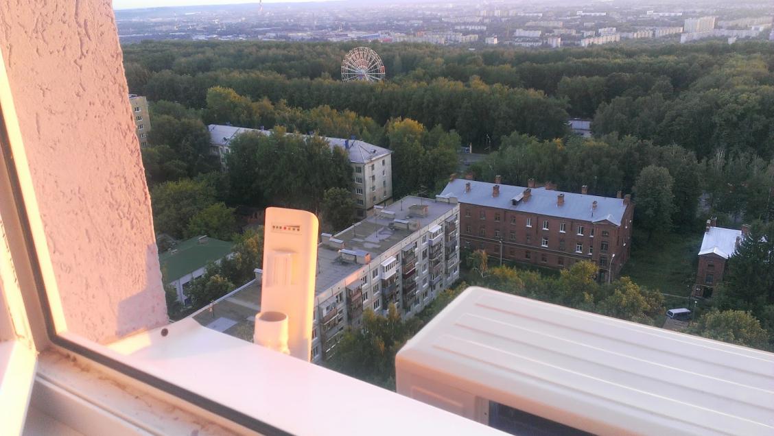

    Ну и фото из окна для наглядности)))
