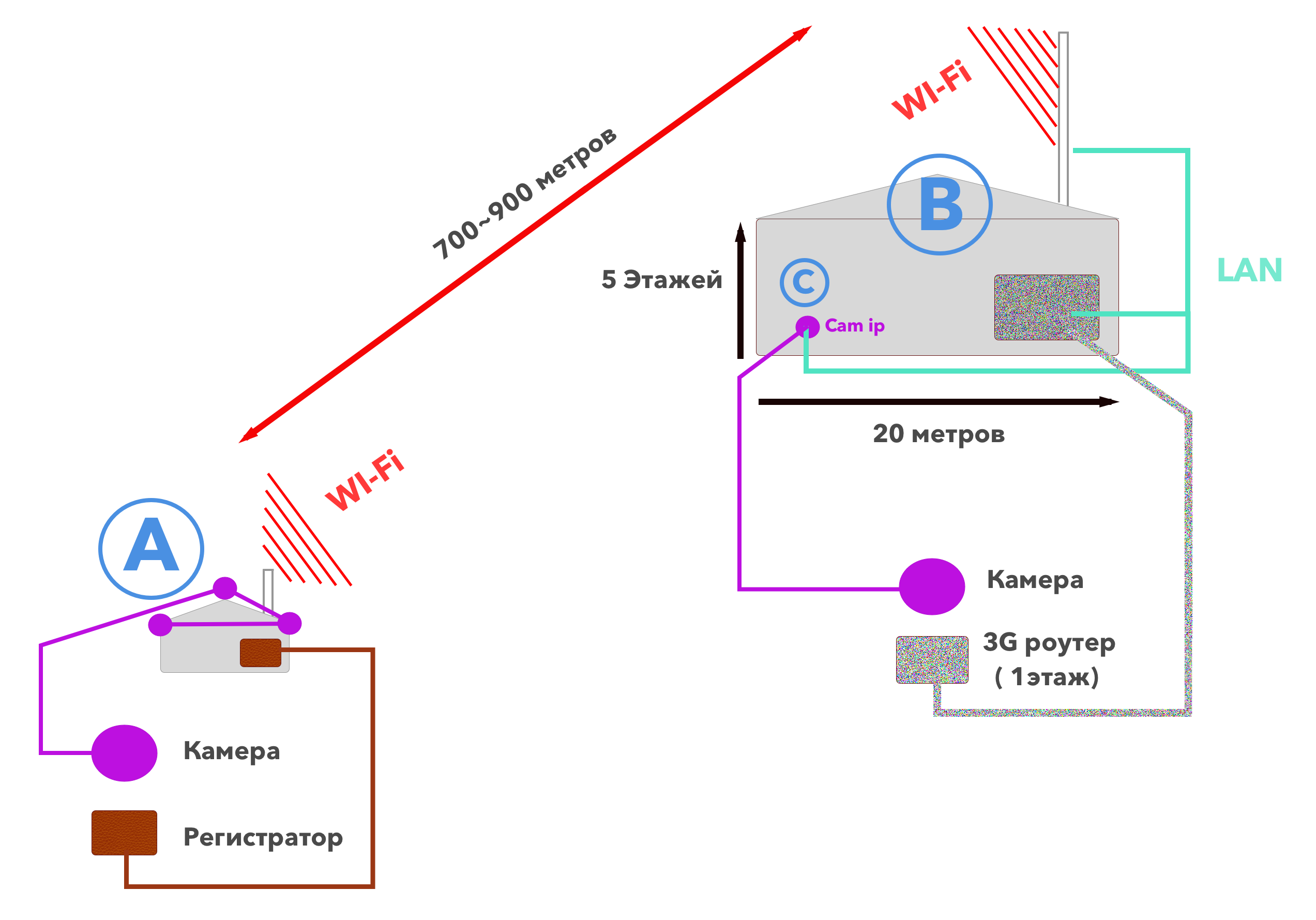

Такая задача. Надо организовать связь между обьектами (A - B), но сколько читаю по профильным форумам все никак понять немогу как все это грамотно и недорого сделать. Если есть мысли, советы, идеи, прошу вас помочь и поделится.
Есть два конкретных объекта (возможно будет третий). Расстояние между объектами порядка 700~900 метров. Что хотелось бы...:
На одном объекте стоит регистратор к которому подключены аналоговые камеры (видеонаблюдение). На данном объекте нет никакой связи вообще.
На втором объекте хотелось бы контролировать регистратор (видеонаблюдение) - как вручную находясь непосредственно на данном объекте (монитор,ноутбук), так и удаленно (находясь в другом городе например) с помощью какого-то роутера 3G. Но на прямую подключив USB свисток к регистратору не работает., как выяснил надо статичный IP. Операторы которые есть, дают только юр.лицам. Читал что есть прошивки OpenWRT, но какой конкретно нужен роутер понять не могу... И интересно, если ли нормальные, стабильные роутеры 3G которые сразу заработают в связке с регистратором без прошивок и всякого шаманства. Также интересует вопрос, какое использовать стабильное оборудование для радио моста на 700~900 метров.
Как я себе вижу и представляю, как оно работать должно...:
На одном объекте стоит регистратор (видеонаблюдение) к нему подключен Wi-Fi который передает видеосигнал на 800м. на другой объкт, на котором стоит на крыше принимающее устройство Wi-Fi. С крыши 5 -го этажа я кидаю витуху на 1 этаж в квартиру и подключаю к Роутеру 3G., где просто просматриваю или подключаюсь удаленно.
Подскажите что можно применить и как реализовать данную схему ?
Прикреплю скрин для наглядного просмотра.
    492,9 KB · Просмотры: 1.367

почитал, взвесил все и решил брать сначала 2 наностанции м5, но потом вот подумал.., а может взять как бс нанобим м5-22, а клиентом наностатион м5 ? если использовать такую схему то кому отдать приоритет в установке ? тоесть что я имею ввиду.., там где видеорегистратор что поставить будет лучше, тарелку нанобим м5-22 ? или наностатион м5 ?
ведь по логике.., регистратор будет слать видепоток данных большой, в роли передающей антенны нанобим больше подходит ? и антена у него узко направленая и помошней. а через 800 метров на крвше 5 эт. дома будет стоять наностатион м5 как клиент и забирать этот видео поток и по витой паре отправлять на первый этаж в офис на микротик 951.
