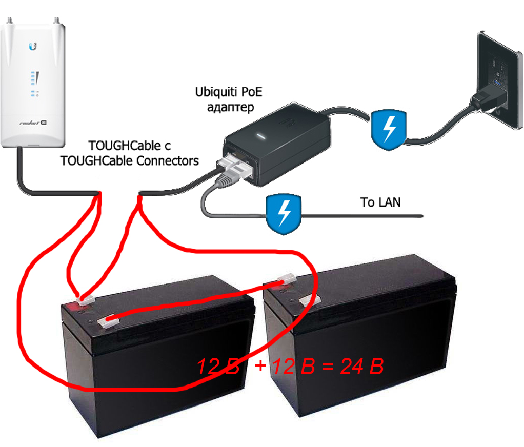

ок, я Вас понял =) а если такой момент, можно ли как-нибудь обойтись без подключения к PoE? какой-нибудь альтернативный вариант подачи питания на антенну.
Расшить витую пару и напрямую подключить блок питания или аккумулятор к соответствующим парам. Но лично мне такой вариант вообще не нравится.
А вот такая схема подойдет? Или же мне лучше организовать магнитный пускатель, ну, для переключения от блока питания к аккумулятору при отключения электричество.
