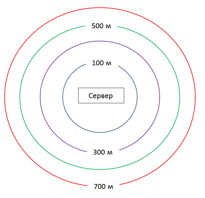

уточните, пожалуйста, расположение серверной и объектов наблюдения между собой. В идеале - сделайте эскиз или разместите Ваши объекты на приложенной картинке. Если есть объекты, препятствующие прямой видимости - не забудьте указать и их

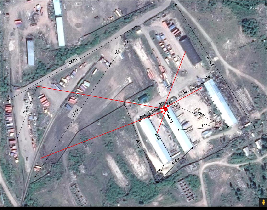

https://cloud.mail.ru/public/CrMQ/8hcxWDar7
Тут схема
Ubiquiti airFiber 5 на сервер рассматриваем. Ubiquiti Rocket 5ac Prism это на передачу. Вопрос на сервере по обзору будет принимать со всех сторон???

В вашем случае, думаю, лучше будет сделать независимые (направленные) мосты на каждый объект.

По моему airFiber 5 и Rocket 5AC Prism это совершенно разное оборудование. Так что вы хотите с ними сделать?)

Dronis3 прав, связка airfiber и rocket работать не будет.
В Вашем случае следовало бы рассмотреть варианты, приведенные тут
Если критически важно нахождение камер в отдельных подсетях и нет ошибки в количестве камер - придется делать по отдельному мосту на каждую камеру уже из соображений пропускной способности.
Всем доброго дня. Имеется задача объединить 5 объектов (подсети с видеокамерами) и собрать всю сеть воедино по средством точек доступа на сервер. Расстояние между объектами разное от 100 м до 700 м. видимость прямая. Скорость передачи должна быть максимальной. С точки по 7 камер по 32 Мб/с...
5 подсетей х 7 камер в каждой х 32 мб/с /1024=1,09 Гб/с - суммарная пропускная способность сети.
Таким образом, пропускной способности даже гигабитного порта будет недостаточно для решения Вашей задачи.
Соответственно, порядка 224 мб/с приходится на каждую подсеть. Следовательно, Вам для каждой подсети необходимы по 2 устройства, обеспечивающие эту скорость. Итого 10 девайсов.

Снижение скорости потока данных с камер позволит решить ситуацию более бюджетно, иначе построив структуру сети: не делать мосты к каждой из точек индивидуально, а, с учетом размещения объектов, у сервера установить два Rocket M5 с секторными антеннами, например airMax Sector V5G-Ti. Эти антенны могут (регулируется) иметь диаграмму направленности 120 градусов, что позволит Вам покрыть сигналом все Ваши объекты с камерами
