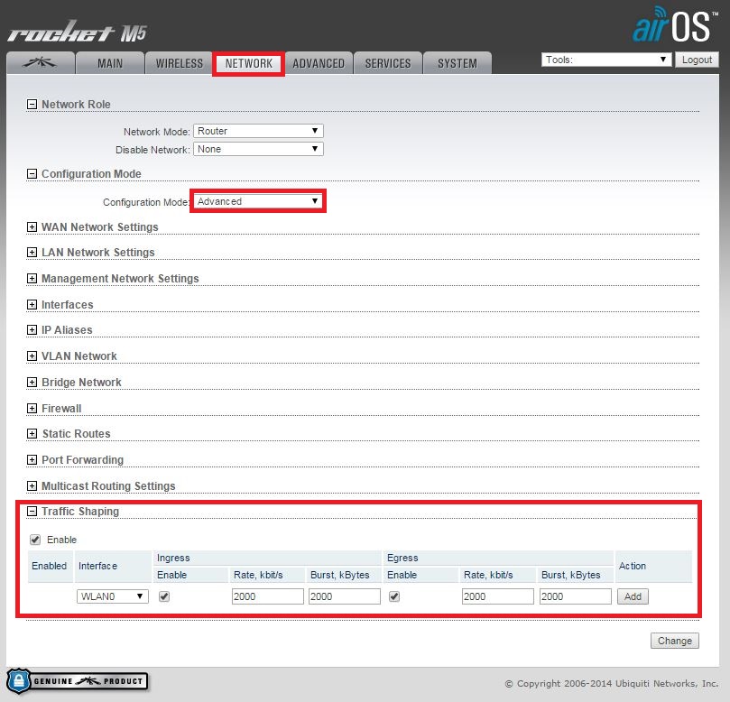

Закладка Сеть, выбрать пункт Конфигурация моде. как Адвансет (расширенная) и в самом низу Трафик Шепинг, добавить правило для пользователей беспроводной сети. Не забывай что там в выпадающем списке будет как ограничения для Wi-Fi и Lan сети. ставь тока на ВайФай. правило одно на всех пользователей. нету тонкой настройки для групп мак адресов или конкретного мак адреса. может со временем появится.

Не знаю разрешено ли ссылка на другие ресурсы скину рисунком.

То есть создам правило 1гб скорость и каждый пользователь не сможет разогнать скорость больше 1гб?
Или это будет общая скорость отдачи точки доступа?
Leonid2712
7 Окт 2015
132
если чисто теоретичеки ты разгониш ее до Гигабайта, то да. а так в пределах пропускной способности твоего линка. Не забудь чем дальше абонент, тем меньше скорость аплинка. но скорость всеравно для каждого пользователя. к примеру провайдер дает тебе на физике 100 МБ/с, то распределив в правиле 2 МБ/с для каждого, ты сможешь одновременно давать каждому не более 2 МБ/с итого 50 абонентов, все кто свыше, скорость от каждого из участников будет немного отрезаться. скажем у тебя в итоге вышло 80 пльзователей. 100/80=1,25 МБ/с будет у всех.

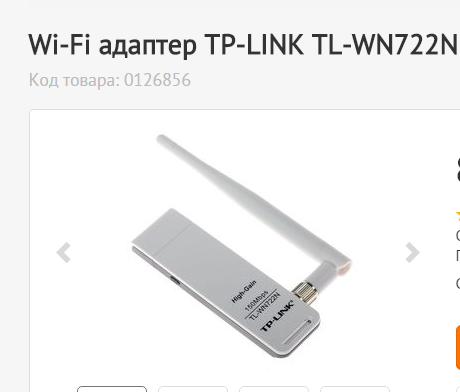

подскажите,смогу ли я принять интернет с расстояния 500-600м почти прямая видимость(не большой лесок по середине)антена наност2 чуть выше леска.а принять вот на такой девайс(оч бюджетно надо).хочу его на крышу дома выкинуль и юсб кабелем 10м соеденить с пк. не отвалится*?

Ничего не выйдет. Свистку не хватит питания на 10 метров.
Надо делать так: Свисток в ПК, штатную антенну свистка на выброс, а вместо неё 50 Омным кабелем вывести на крышу направленную антенну (например самодельный двойной биквадрат). Бюджетно и работоспособно.

нет конечно
"почти прямая" - это как "немного беременный"? звучит странновато.
USB кабель на 10 метрах работать толком не будет. Возможно, какие-то дорогие варианты таких кабелей работать будут, но денег они будут стоить несравнимо больше этого адаптера.
Уже в который раз повторяю, wifi - связь двусторонняя. Что толку если на той стороне стоит nano, если вы у себя собираетесь ставить маломощный девайс?
Возьмите себе буллет по акции и будет вам счастье.
