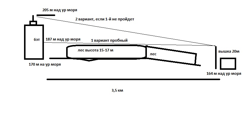

Прилагаю примерную схему.
Суть: есть в 3,5 км дача, она немного в низине и есть 9-ти этажный дом на окраине, за ним лес. На картинке всё нарисовал. Все замеры делал с андроида программы жпс статус.
Есть смысл пробовать 1-й вариант или же не заниматься ерундой и ко 2-му сразу приступить?
На крышу не так просто попасть, вот и хочу начать с лёгких путей.
Спасибо всем за ответы!

Спасибо всем! Я понял главное -- работать будет точно.
Форум читал с месяц примерно, как настраивать тут куча инфы, как тест включить и тд.
Настрою сначала в квартире а потом по точкам.
Вопрос всплыл: временно в качестве мачты можно использовать ель 20 метровую? она без веток стоит, ветром не шатает. Могу на растяжки закрепить...
