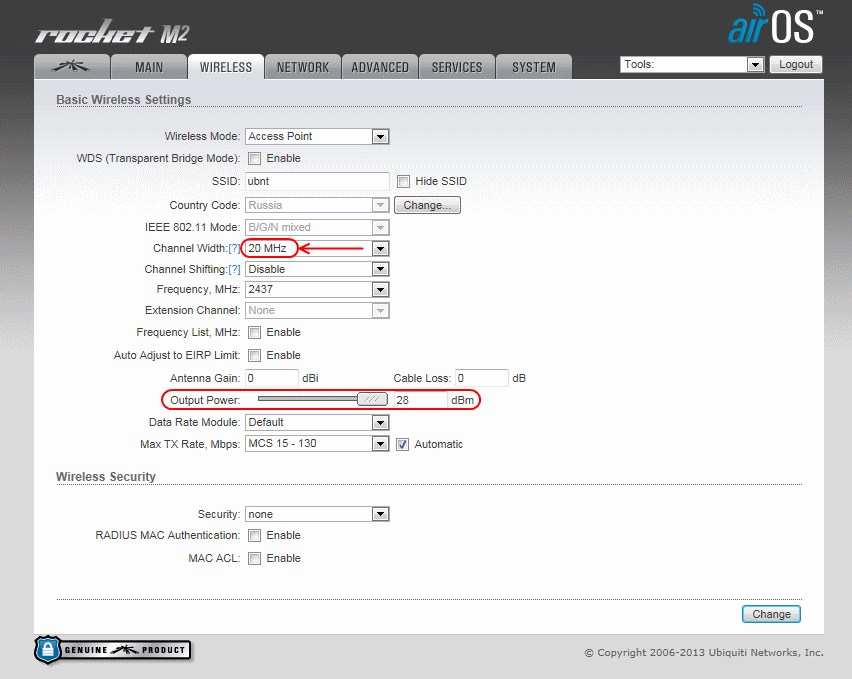

Установил в помещении новую точку Rocket M2 в режиме AP. К данной точке в режиме клиент подключается точка доступа от системы видеонаблюдения (другого производителя) в стандарте g (n не поддерживает). После включения Rocket M2 соединение устанавливается с хорошим уровнем, поток данных между точками идет непрерывно. Проходит некоторое время, точка сильно нагревается и по мере нагрева уровень сигнала падает, видеосигнал начинает обрываться.
К Rocket M2 подключено 2 антенны: внешняя MOXA ANT-WDB-ANF-0609 (усиление 6 дБи + кабель 6м) и внутренняя (короткий штырек от другой точки).
Должна ли сильно нагреваться данная точка (по ощущениям около 50 градусов)?
Нормально ли она переносит одновременное подключение антенн с разным коэффициентом усиления?
Текущие настройки:

у вас мощность по максимуму выкручена. Потому и перегревается. Сделайте уровень минимально возможным.
