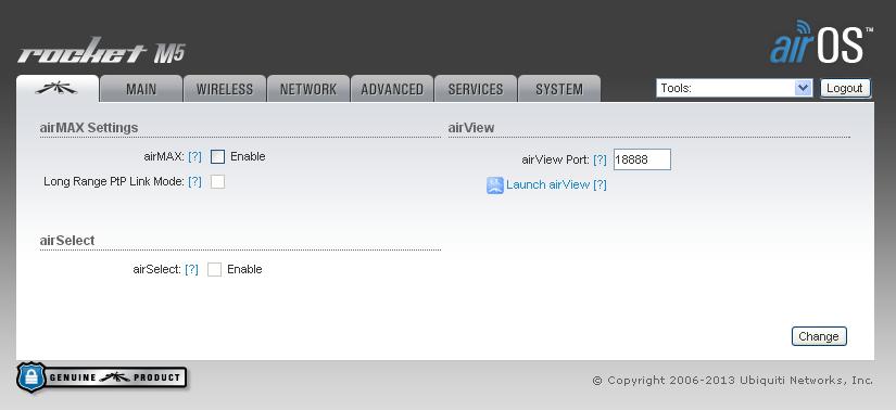

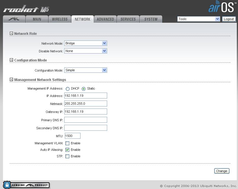

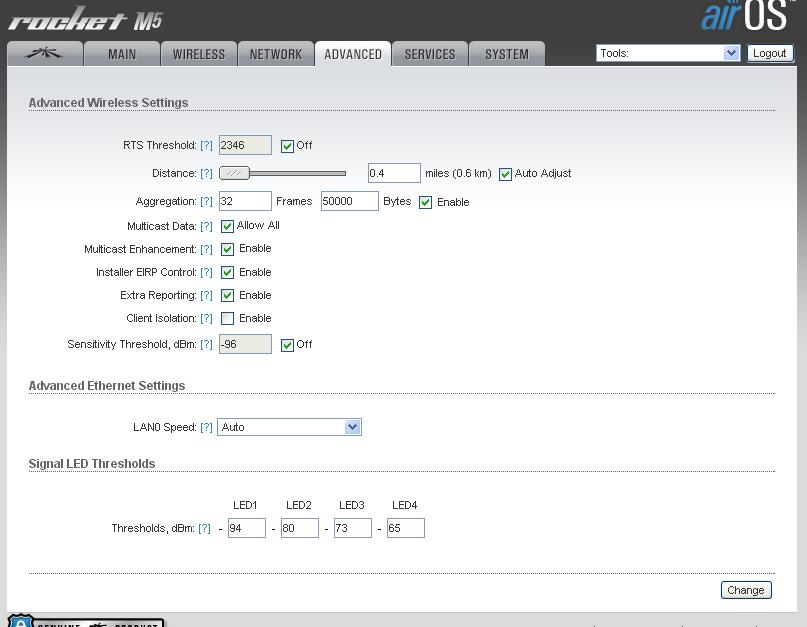

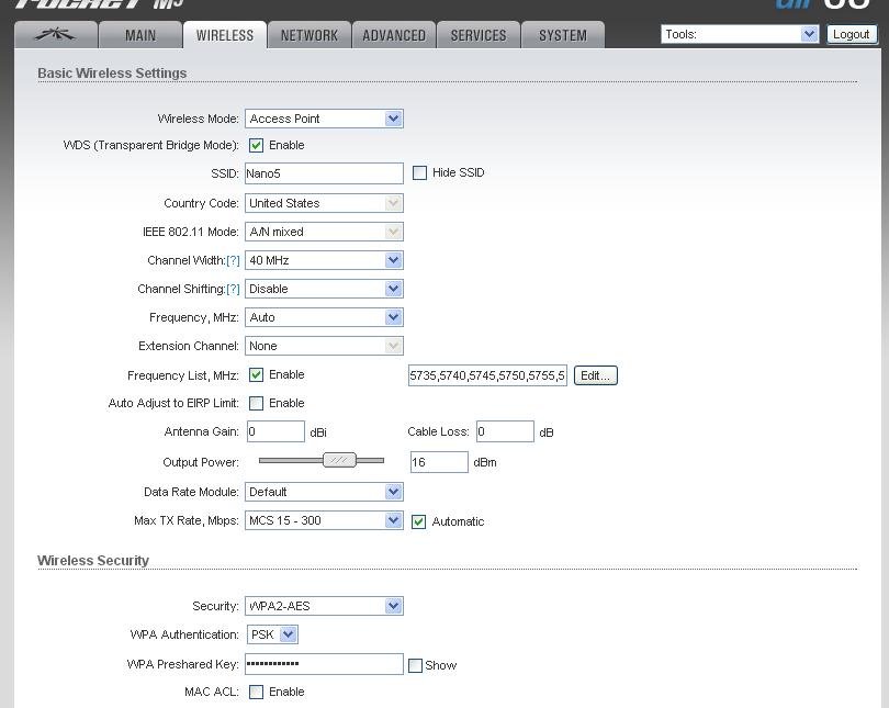

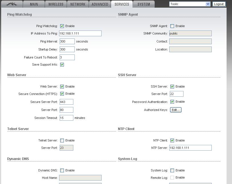

Скрины настроек Rocket M5
    29,5 KB · Просмотры: 1.417
    64,7 KB · Просмотры: 1.440
    55,4 KB · Просмотры: 1.352
    49,6 KB · Просмотры: 1.420
    53,1 KB · Просмотры: 1.334

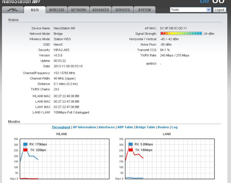

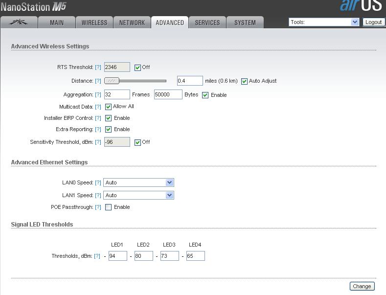

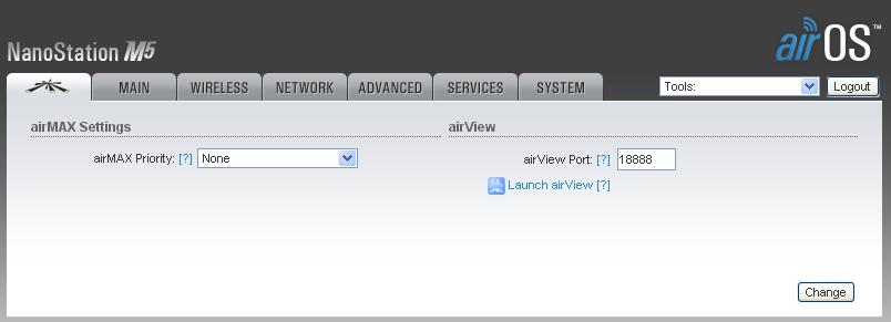

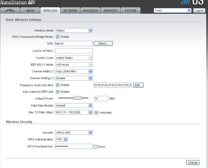

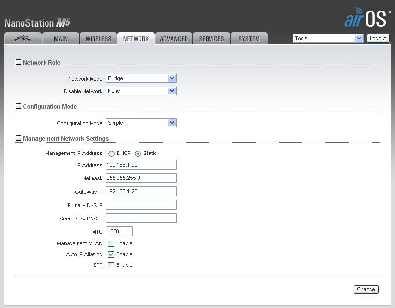

Настройки NanoStation
    22,5 KB · Просмотры: 1.328
    67,4 KB · Просмотры: 1.321
    55,6 KB · Просмотры: 1.112
    47,9 KB · Просмотры: 1.403
    48,3 KB · Просмотры: 1.191

4.157
а почему у вас на обоих точках Gateway IP адреса самих же точек? пропишите ваш сетевой шлюз.
