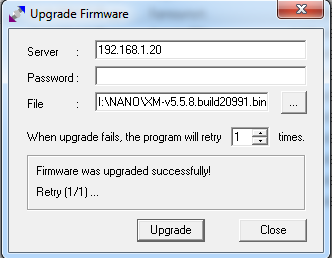

Кстати о мертвецах... У меня такая ситуация. Через 2 года безупречной работы мой НаноСтейшн М5 как то странно крякнул: попарно загораются леды уровня сигнала 1-3, 2-4. На Ресет не реагирует. Пингуется по адресу 192.168.1.20, но в меню не могу зайти! Где то читал что таким образом Нано переходит в режим ожидания прошивки. По этому я решил загрузить скачанную с оф. сайта прошивку, но когда завершается сеанс оживления Нано не пингуется около минуты а потом опять переходит в режим ожидания (моргания). Что делать? Как быть? Помогите пожалуста!!!

После того как загружается файл XM-v5.5.8.build20991.bin 1.png не пингуется, через несколько секунд опять попарно горят леды уровня сигнала и пингуется. Как залезть в меню что бы по человечески делать настройки? А в ТХ и РХ я не умею :) !!!

По вашим описаниям видно, что прошивка не заливается.
Что-то делаете не так, не та прошивка или битое устройство.
Пробуйте разными способами. Если заливается, то уже хорошо. Есть надежда.
