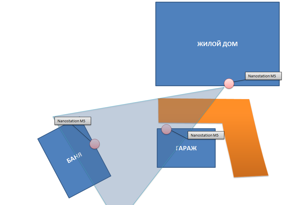

Доброй ночи.
Ситуация такая. Дано: Частный жилой дом, до двух надворных строений ( баня и гараж) своевременно не были проведены нуные коммуникации. Теперь неоходимо довести интернет по воздуху.
На фасадной части жилого дома есть точка из которой в прямой видимости (20-40м) находятся точки на бане и гараже, где будет установлено соответствующее оборудование.
Тут грубая картинка: Снимок.PNG
Каким набором оборудования решается данная ситуация? Достаточно ли типового решения из Nanostation M5? Достаточно ли трех М5, то есть одна M5 на жилом доме может ли служить мостом одновременно с двумя другими, на бане и гараже? Или необходимо четное количество?
Спасибо.
При таких расстояниях достаточно будет и Loco m2/m5
Ставите на дом БС, на гараже и бане Клиенты. Четность/не четность значения не имеют.
На бане и гараже планируются 3 FullHD IP камеры наблюдения, которые будут писаться на NAS в жилом доме. В бане кинотеатр, в котором SmartTV и AppleTV, которые могут гонять видеопоток тоже в FullHD.
В гараже жилые помещения для (как там нынче богатыми называется прислуга?), тоже потребители трафика.
В этом случае Nanostation M5 тоже будут избыточны? M3 не выбирал, ибо жилой дом усеян Unifi точками (не про).
Дело в том, что на таком расстоянии что NS что Loco физически будут работать одинаково.
Мне кажется в вашем случае вообще лучше заплатить 3 тыра "негру" и пусть он вам трассу (провод) по участку закопает и до гаража и до дачи.
Сейчас посмотрел - для меня важным оказывается наличие второго порта на точке. Мне их ставить на место, где уже стоит камера, которая подключена в ToughSwitch Pro. Я ее подключаю вместо камеры, а камеру в нее. Это проще, чем по стене дома еще одну витую пару тащить.
А про негров - там придется для двух трасс лопатить 20 и 30 метров сквозь ландшафтный дизайн, пешеходные тропинки и автомобилььный заезд, разбирать брусчатку и прочее. Негры от такой идеи уже отложили кирпичей на целую дорогу из желтого кирпича до изумрудного города )))
