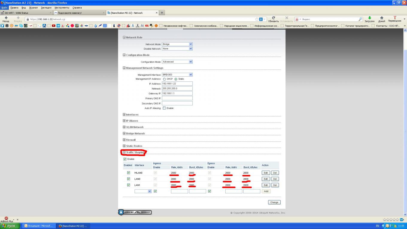

Добрый день, вроде наковырял информацию по шейпингу и как понял цифры нужно ставить на антенне у клиента!
Хочу дать клиенту скорость в 2 мбит. в сек. так что там нужно прописать, чтобы было около этой скорости?
