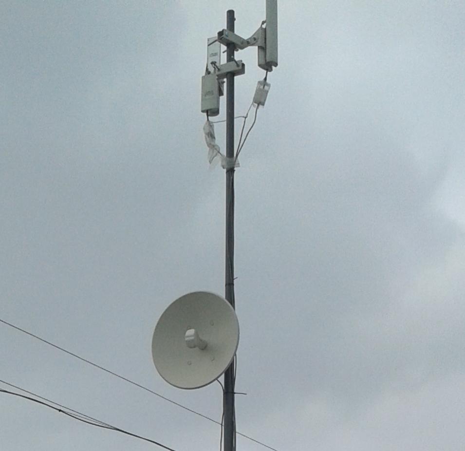

Доброго времени суток. Получил в обслугу оборудование. Зайти в него не могу(не подходят логин и пароль). Лезть стремно, стена под мачтой отвесная. Подскажите, пожалуйста, что за 2 антенны сверху, начальное меню как у nanobridge. Не понятны переходники в пакетиках) 20140318_111321.jpg

Доброго времени суток. Получил в обслугу оборудование. Зайти в него не могу(не подходят логин и пароль). Лезть стремно, стена под мачтой отвесная. Подскажите, пожалуйста, что за 2 антенны сверху, начальное меню как у nanobridge. Не понятны переходники в пакетиках) Посмотреть вложение 916
На сколько понимаю это два Rocket'a. А в пакетиках я думаю это http: //asp24.com.ua/asp24/mcwit-100-light-box грозозащита :)

предыдущий "гений" подвесил кабели и грозозащиту только на rj45. надо ж догадаться!
осенью связь куда-то денется... сто пудов придётся лезть.
