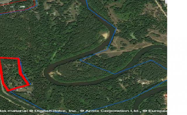

Добрый день.
Мне поставили одну задачу с которой я,без посторонней помощи не справлюсь.
Задача такая:
В лесном массиве нужно сделать wi-fi сеть.
Участок с лесом, речкой и заброшенными зданиями.
В 3-х точках есть 220 Вольт. Сам участок приблизительно 1 км на 1 км.
Круговое вещание не подойдет.
Одновременных, активных пользователей будет от 300.
Сеть нужна не для скачивания и не для интернет пользователей.
Пользователи просто должны быть в сети постоянно.
Какие антенны мне нужно поставить так что бы на всей территории был устойчивый сигнал.

Да. при такой плотности леса совсем плохо будет.
А какие клиенты и с какими скоростями?

Прежде всего сразу надо сказать что оборудование работает только в условиях прямой видимости, лесной массив или гора, дом, это непреодолимое препятствие для сигнала. Поэтому имеются следующие варианты:
1)Поднять устройства на мачты, на высоту, выше всех преград.
2) Использовать несколько дополнительных точек в качестве репитеров, для обхода препятствий.
Разница по высотам не очень важна, главное - прямая видимость между устройствами.
По поводу устройств, не могу посоветовать, от вас нужно больше информации.
Какая нужна скорость соединения, что за клиенты и т.д.
Если поднять высоко, то до клиентов сигнал вообще может не дойти при таком лесе.
По этому как вариант, если есть возможность, наоборот опустить точки на уровень нижних веток, там густота веток и листвы меньше.
Ставить Picostation настраивать в режим репитера и раскидывать по периметру.
