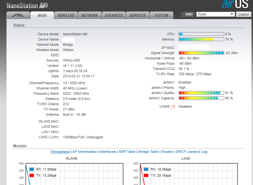

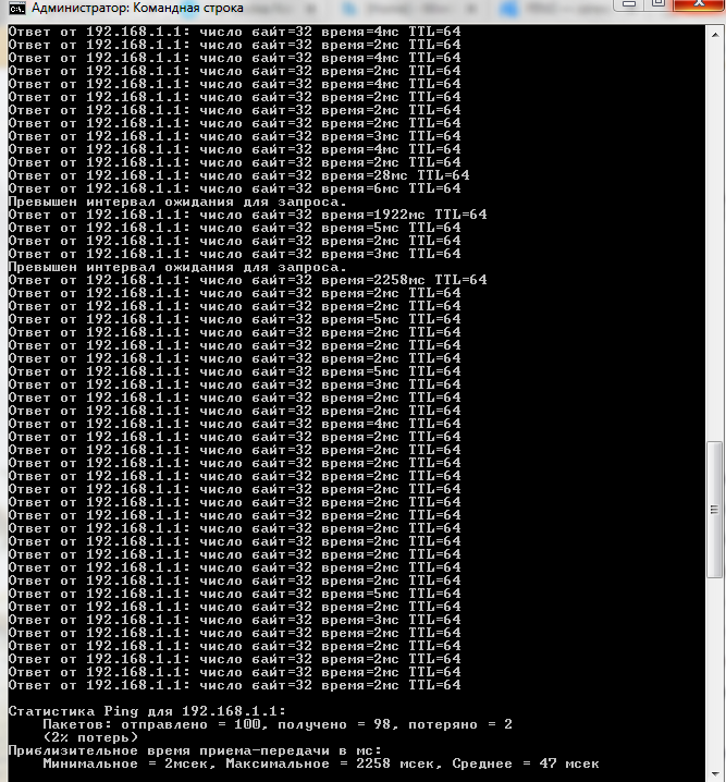

Вот такая ерунда с пингом . Что делать подскажите пожалуйста. Пакеты прорадают.
    74,2 KB · Просмотры: 1.081
    79,5 KB · Просмотры: 997
Khabarovsky
13 Фев 2019
330
57
37
Про пакеты к сожалению не подскажу а вот мощность и возможно ширину канала убрать посоветую. Не мешайте другим использовать диапазон.

Мощность снизил до 16. Ниже уже скорость падает, с пакетами та же беда. Сужение канала 20 усугубило ситуацию. Вернул 40. Что еще можно глянуть?
