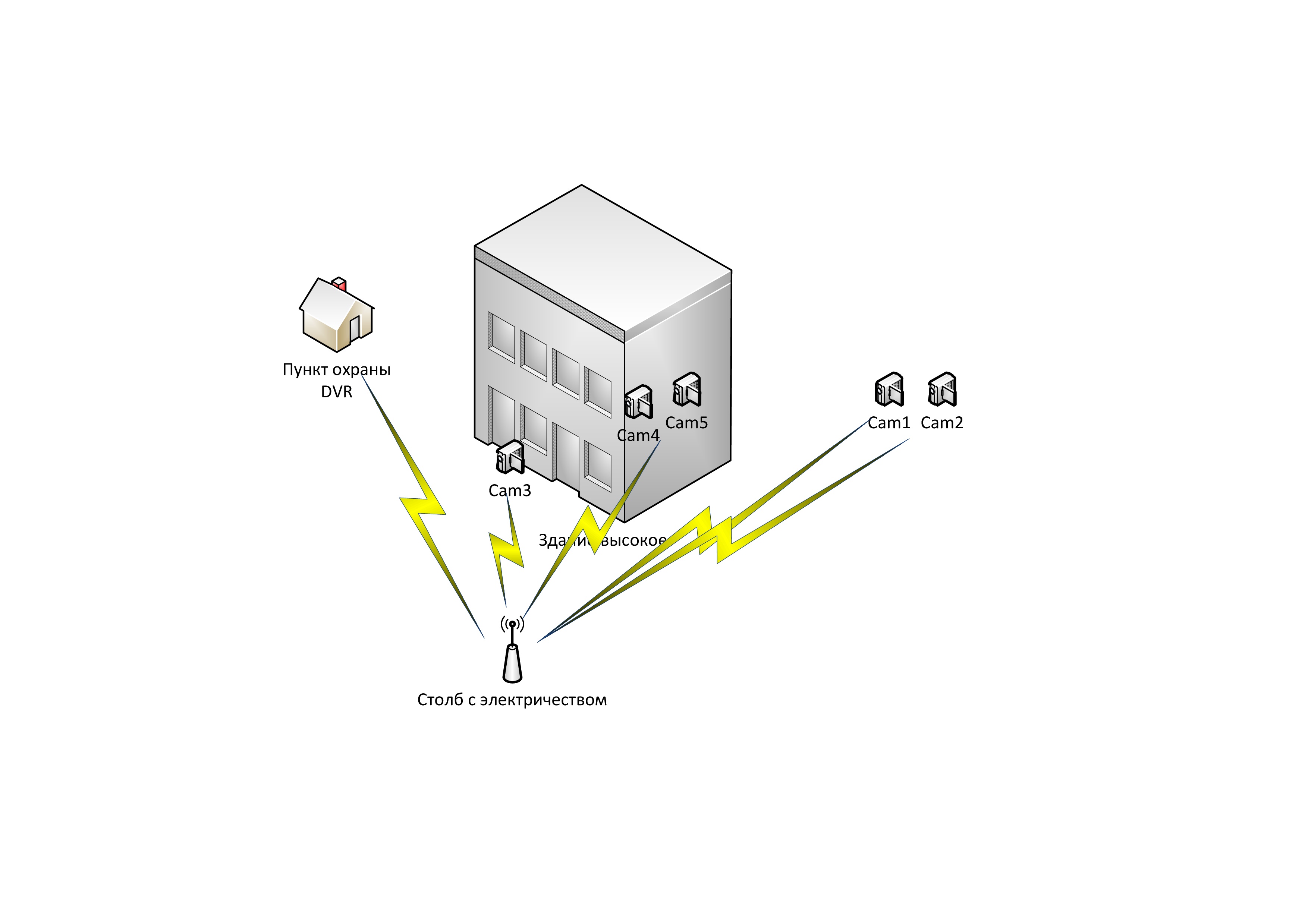

Вот схема размещения
Cam1 b Cam2 Располагаются на одном столбе, Cam3 на стене здания, Cam4 и Cam5 - Внутри здания.
Видеорегистратор будет установлен в здании пункта охраны.
Нужна базовая станция, к которой будут подключатся камеры Cam1 - Cam3 (непосредственно
или через доп WiFi-ки), Cam4 и Cam5(Внутри здания проводами до WiFi точки) через WiFi к базовой станции, и которая будет транслировать полученную инфу на видеорегистратор.

Расстояние между точками БазСтанц - Сам1, Сам2 250 - 300 м, здание - БазСтанц метров 30-50, БазСтанц - ПунктОхраны 150-200м
Что посоветуете?

Думаю сделать следующим образом: На столб с камерами, на домик охраны и на камеры в здании -взять Ubiquiti NanoStation M5, а на столб (который будет передавать все в будку) повесить 2 Ubiquiti Rocket M5 с секторными антеннами и соединить их кабелем.
Интересно Ваше мнение о такой схеме. Спасибо.
