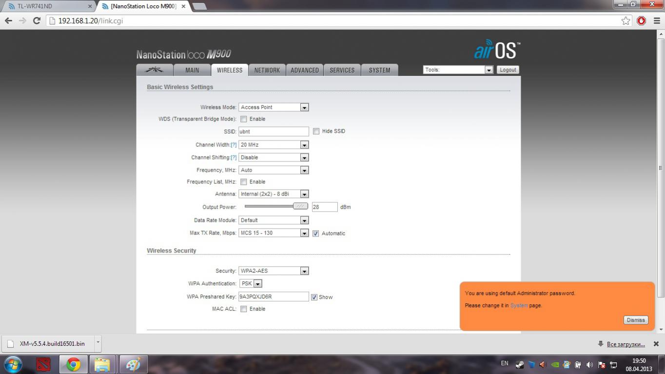

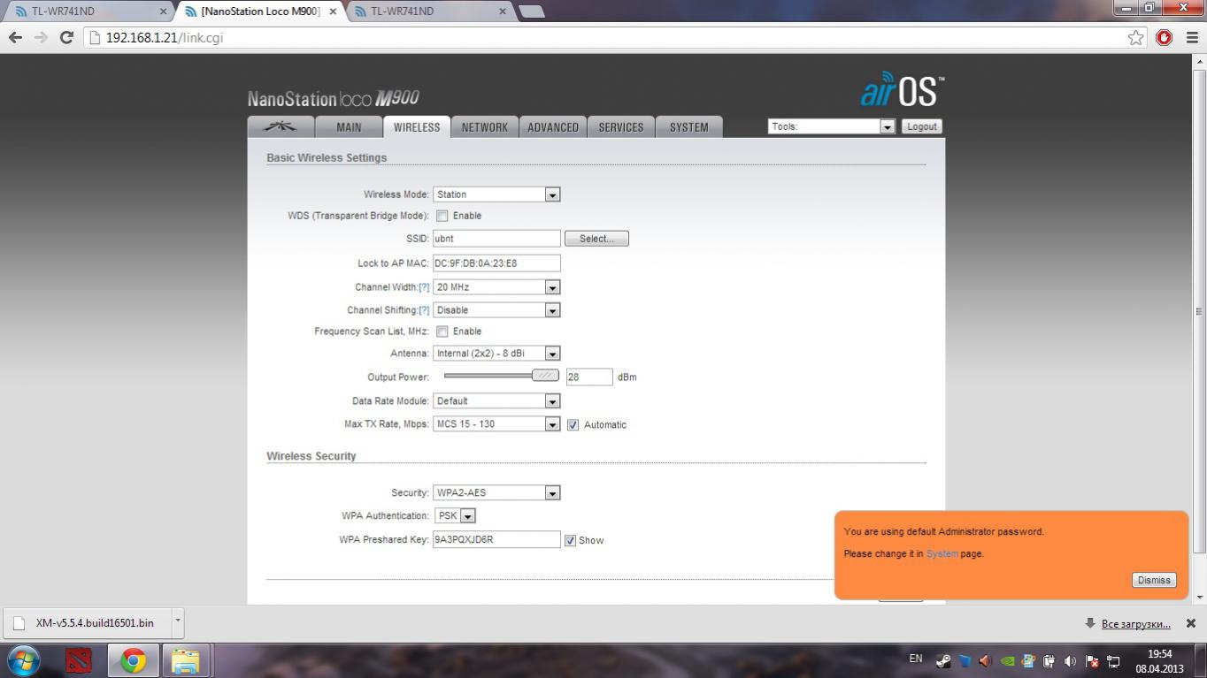

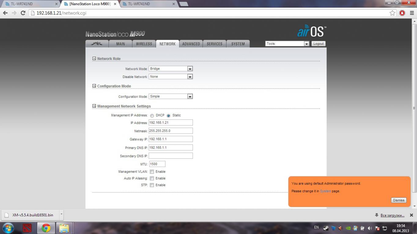

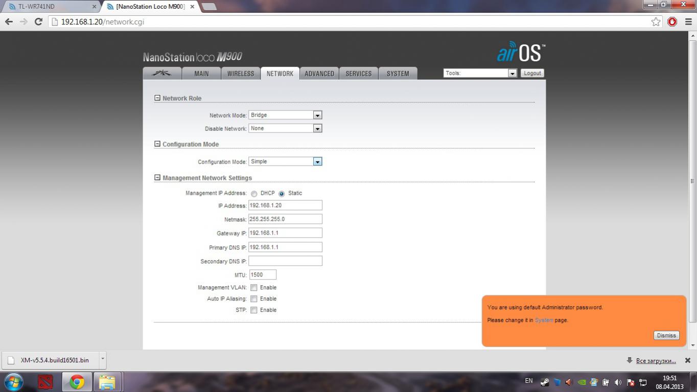

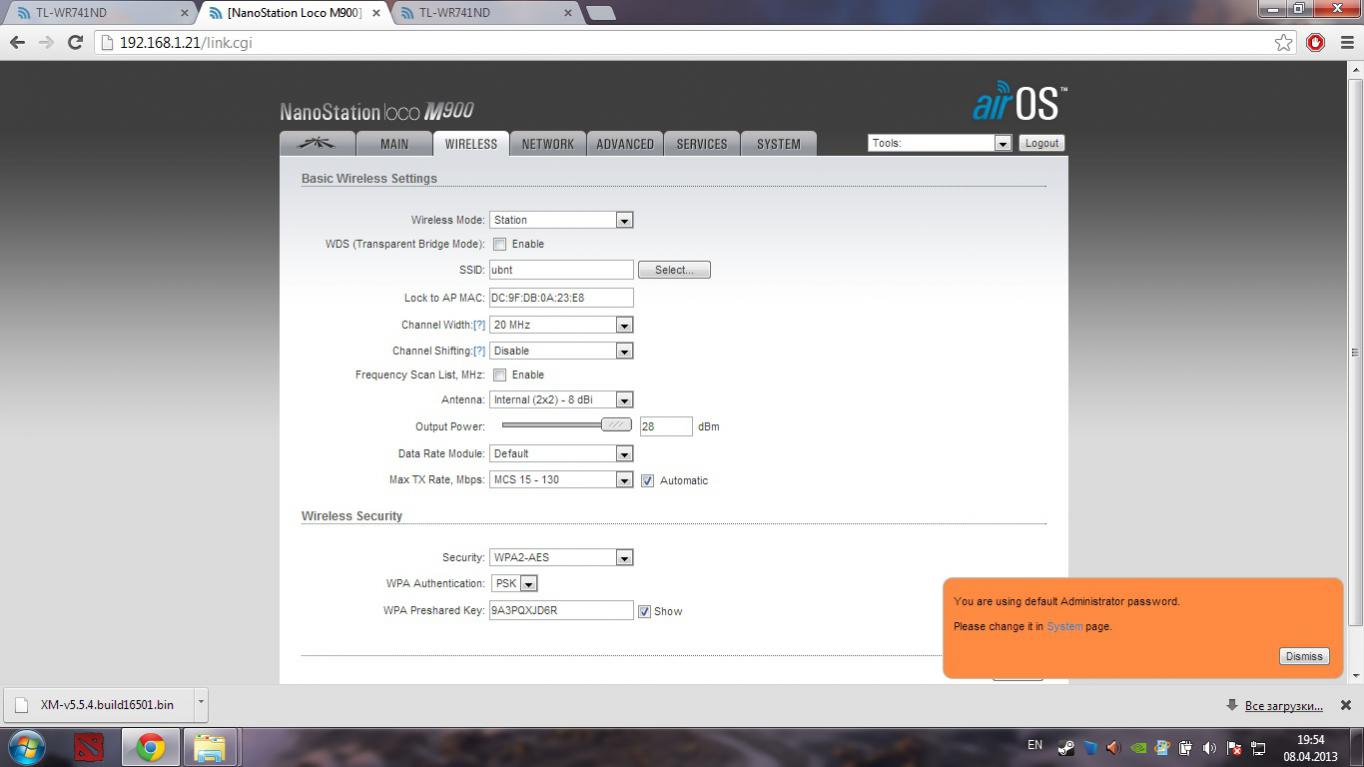

Здравствуйте, у меня возникла проблема с настройкой данной антенны. Самому настроить не удалось, поэтому я вызвал мастера. Небольшое вступление : у меня квартира и частный дом, прямая видимость, расстояние ~800м. Настройку проводил мастер из фирмы, после первого раза все работало нормально, на хорошей скорости(11мб/с) около 3х часов, потом слетели(как он выразился) настройки на Access Point, т.е. настройки в квартире. NSM900 обновили, обе, до 5.5.4. Работало еще 2 дня, потом вовсе отказалось работать оборудование. Подскажите, пожалуйста, что можно сделать.
P.S. в квартире антенна подсоединена к выделенке посредством роутера TP-link WR741ND

Настройки на ноль сбиваются? Bridge настраивали с использованием WDS? Если нет, то попробуйте
