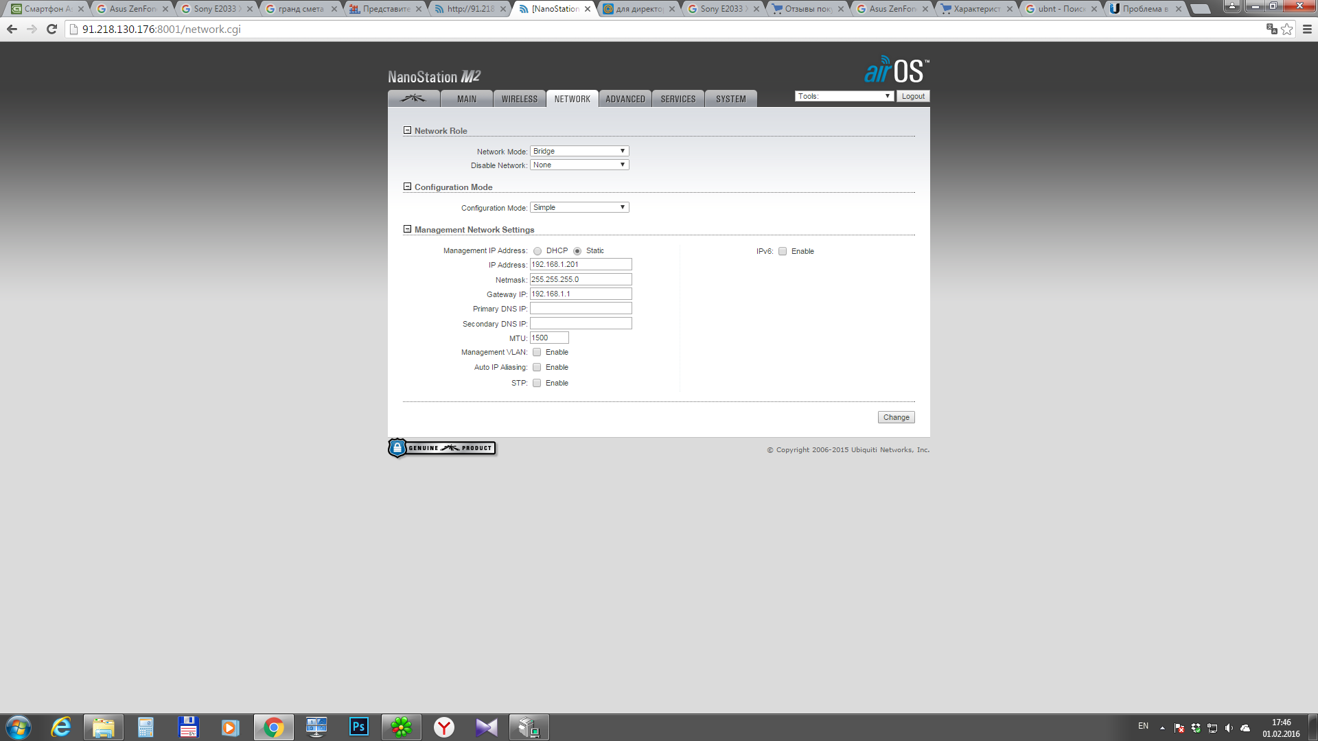

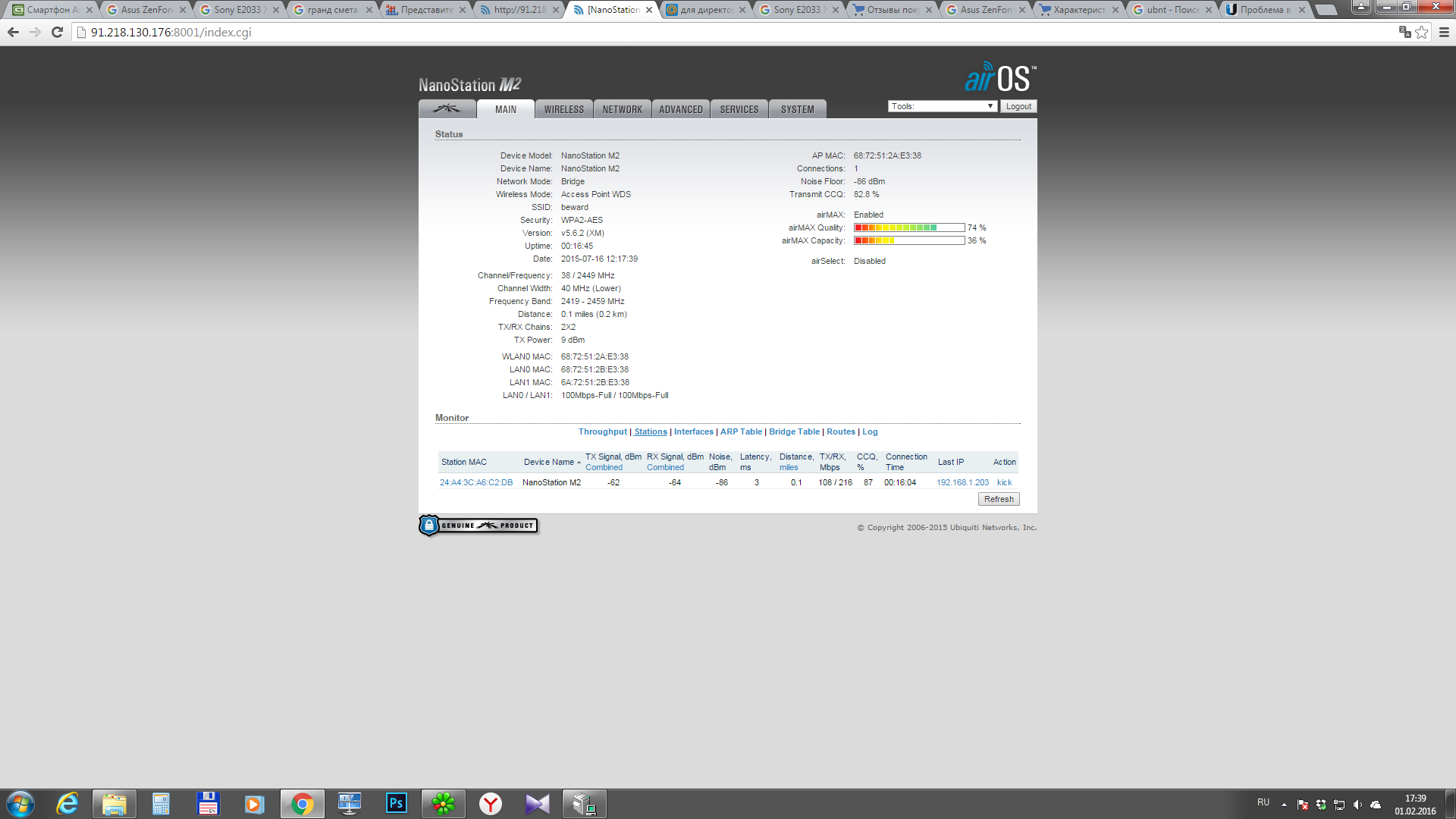

Извиняюсь. Видимость прямая, с обоих точек. Расстояние порядка 1 км. Прилагаю скрин с базовой точки. Сейчас как раз не давно отвалились обе точки от базы, одна поднялась а вот вторая не хочет, должны перезапустить по питанию, как подключится отправлю скрин с нее. Хотя до установке второй точки, та что сейчас не поднимается работала стабильно. Может я что с настройками намудрил, на всякий случай прикрепляю скрины остальных вкладок с базовой точки.

ширину канала нужно уменьшить до 20 мгц и убрать ограничение мощности и чуть прибавить может быть, а то 9 малова то, гдето до 12-14 поднять надо. Вот прошивка с СТ 5.6.3 - http://rghost.ru/75ymGjJNH.

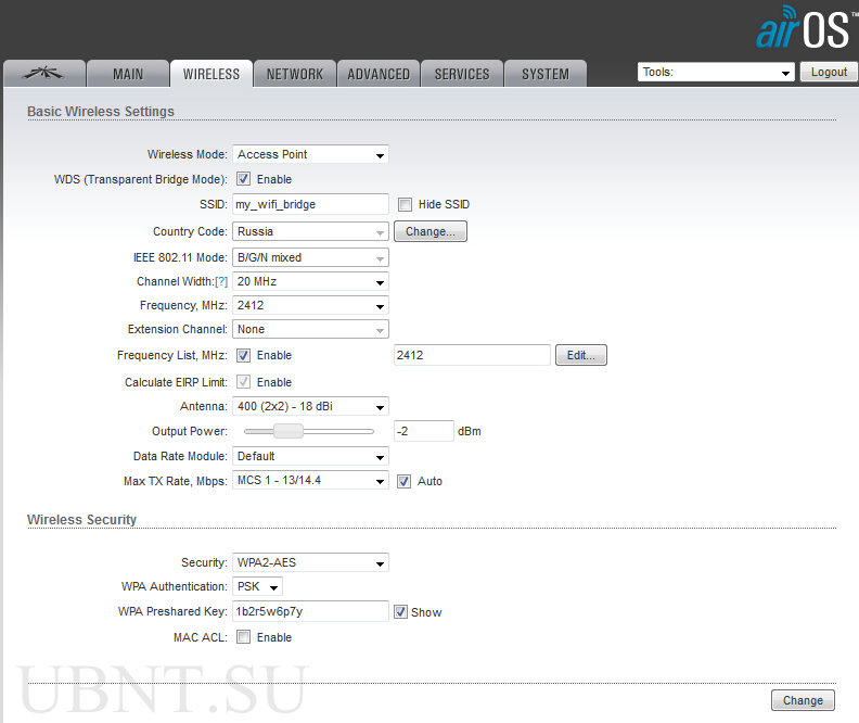

Зашел в настройки и малость испугался,
как это настроить, я не настолько подкован.
В данный момент настройки такие:
Поменял на AP-Repeator что дальше?
А здесь что cтавить?
Пароль на роутере WEP2 , а в nanostation только WEP - то есть не получиться подключиться?

Я так понял да можно?
Да, можно.
Естественно, алгоритмы шифровния и авторизации должны быть одинаковые на обоих
А вообще, самая подробная из известных мне инструкций - вот эта.
Почитайте вдумчиво и многие вопросы отпадут сами собой.
