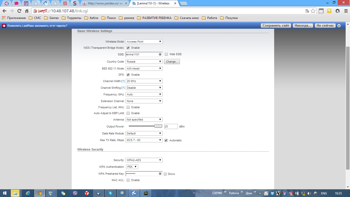

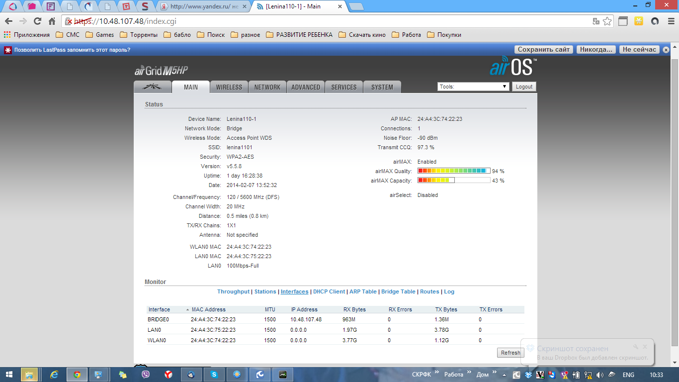

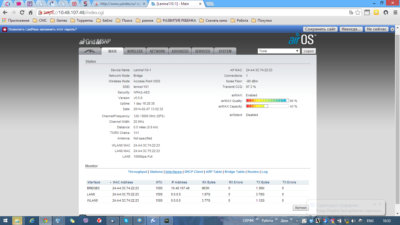

    добрый день! если не в тягость уточните что именно и куда вы прописали. а то мы уже 3 день танцуем с бубном от билайн интернета... наше оборудование напрочь отказывается получать ip от провайдера как антенны так и конечное оборудование... хотя если ставим роутер перед точкой доступа, то от него адреса раздаются, но интернет дико медленный.
    где я галочку не поставил? помогите.

    Медленный интернет это понятие растяжимое, какой тариф и какую скорость вы от тарифа хотите? И вообще вы вашему зикселю доверяете на все 100% у порта коммутатора проверяли без роутера или с ним?

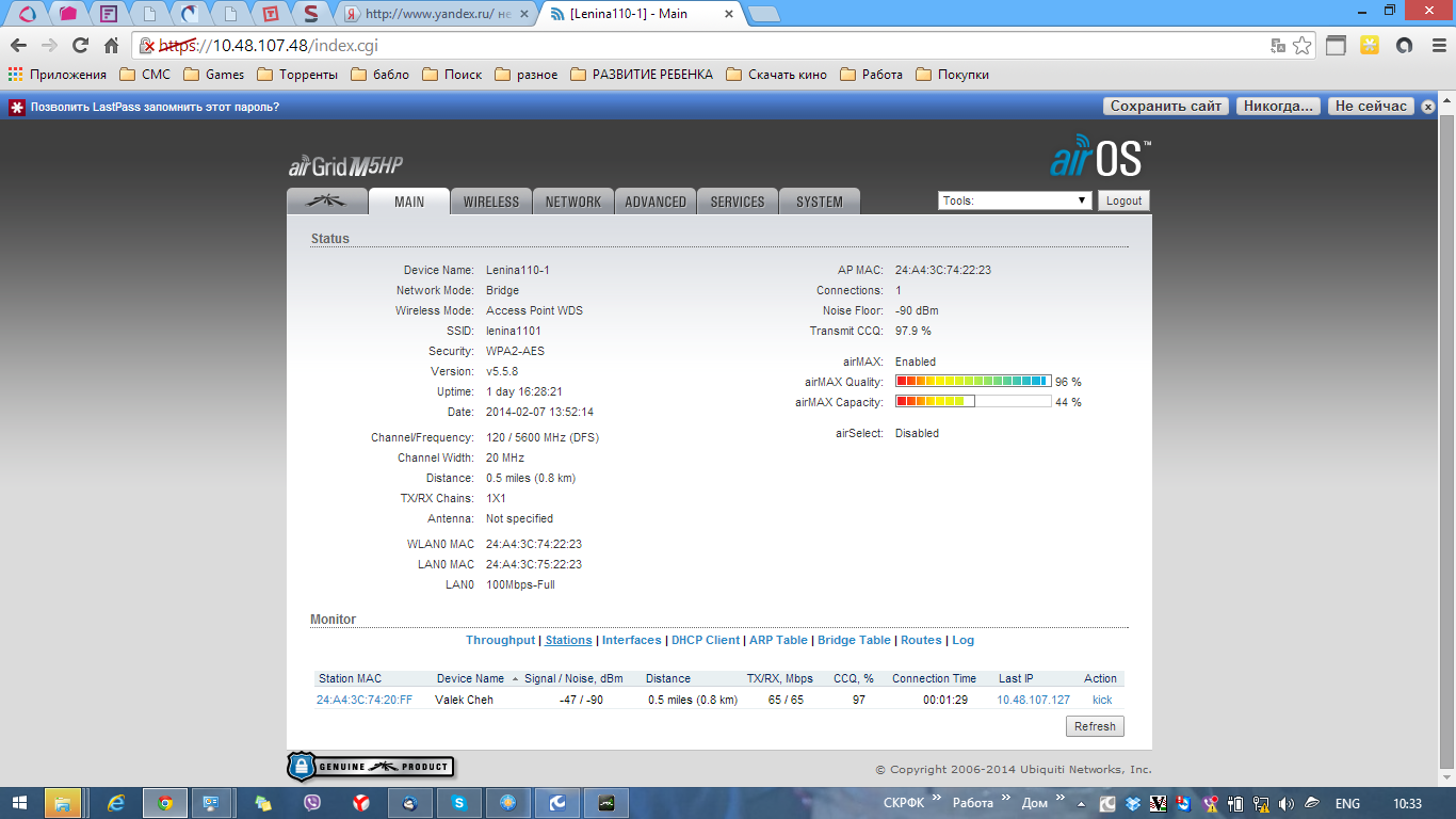

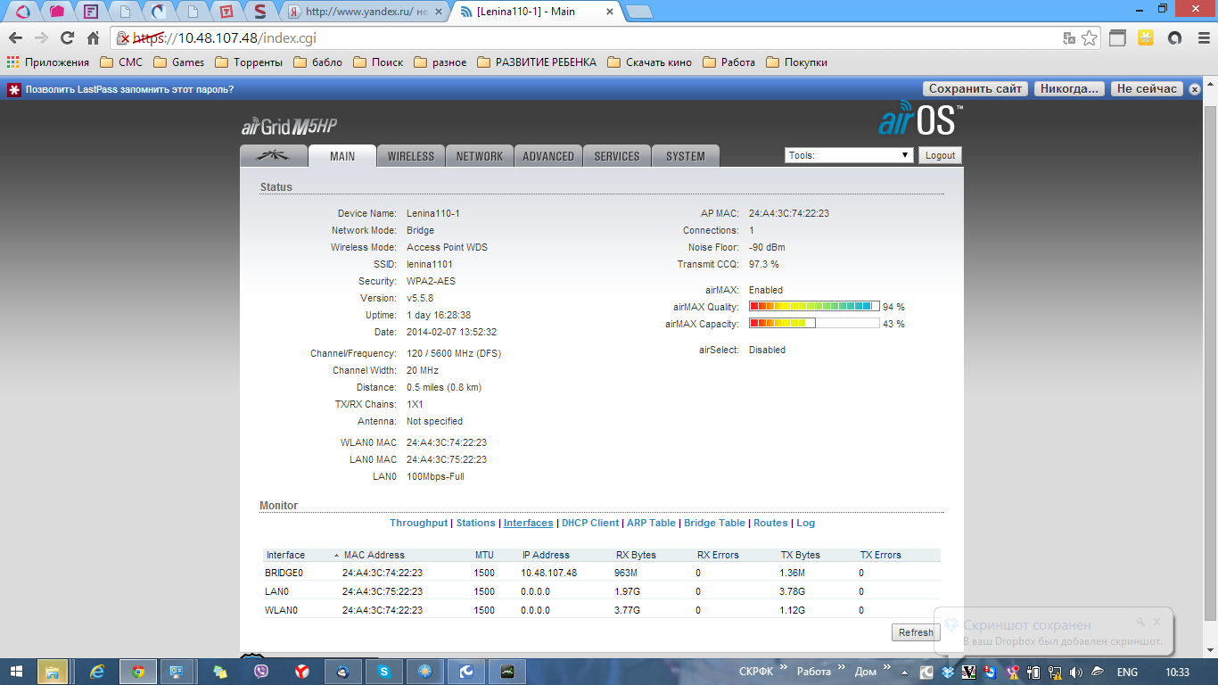

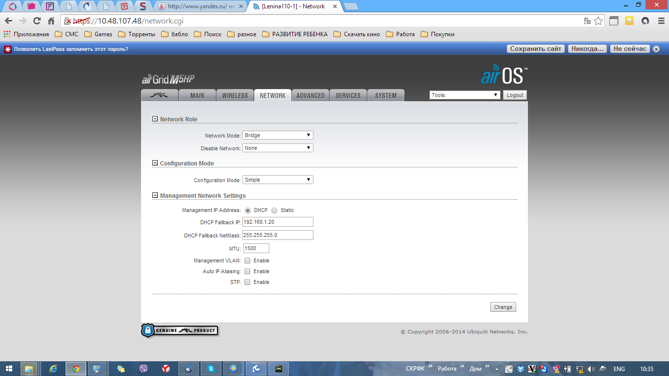

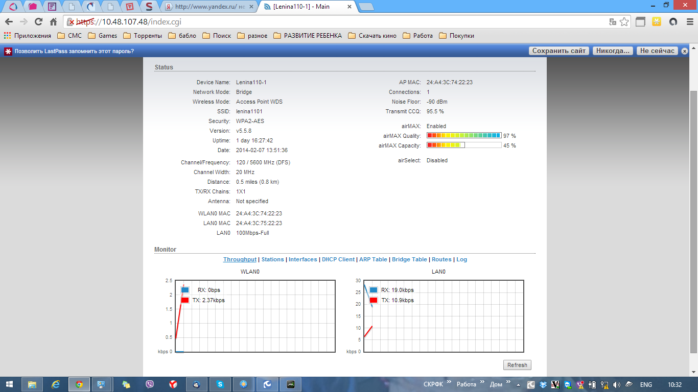

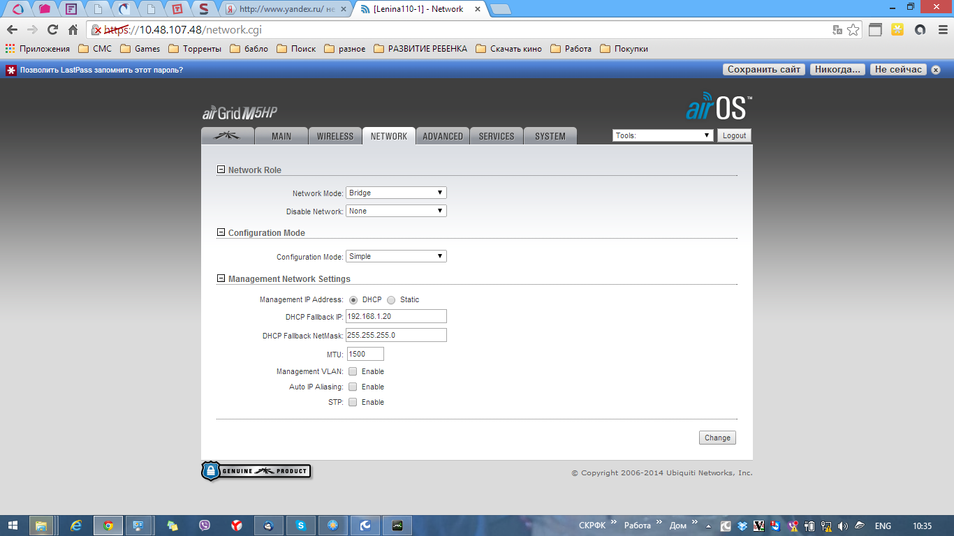

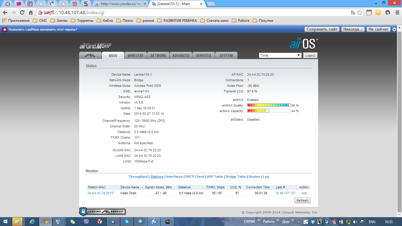

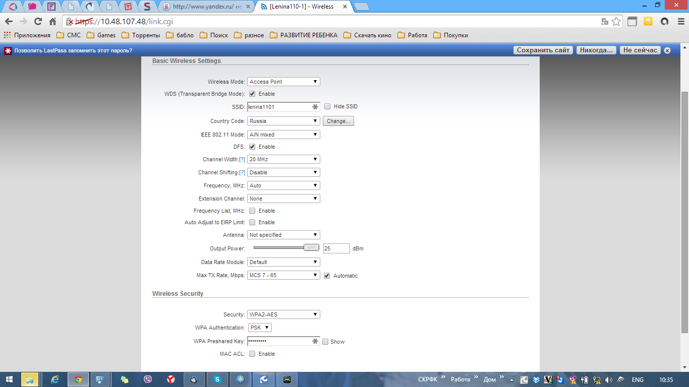

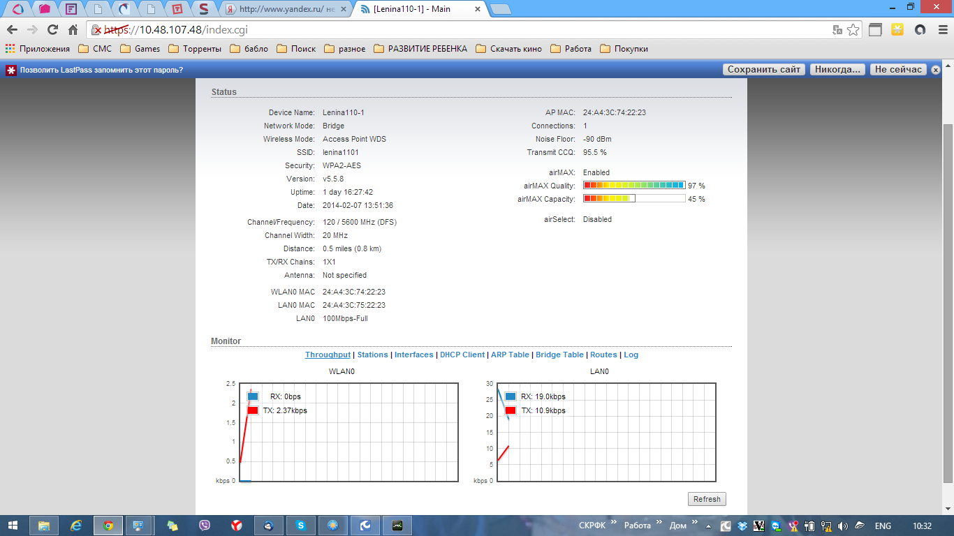

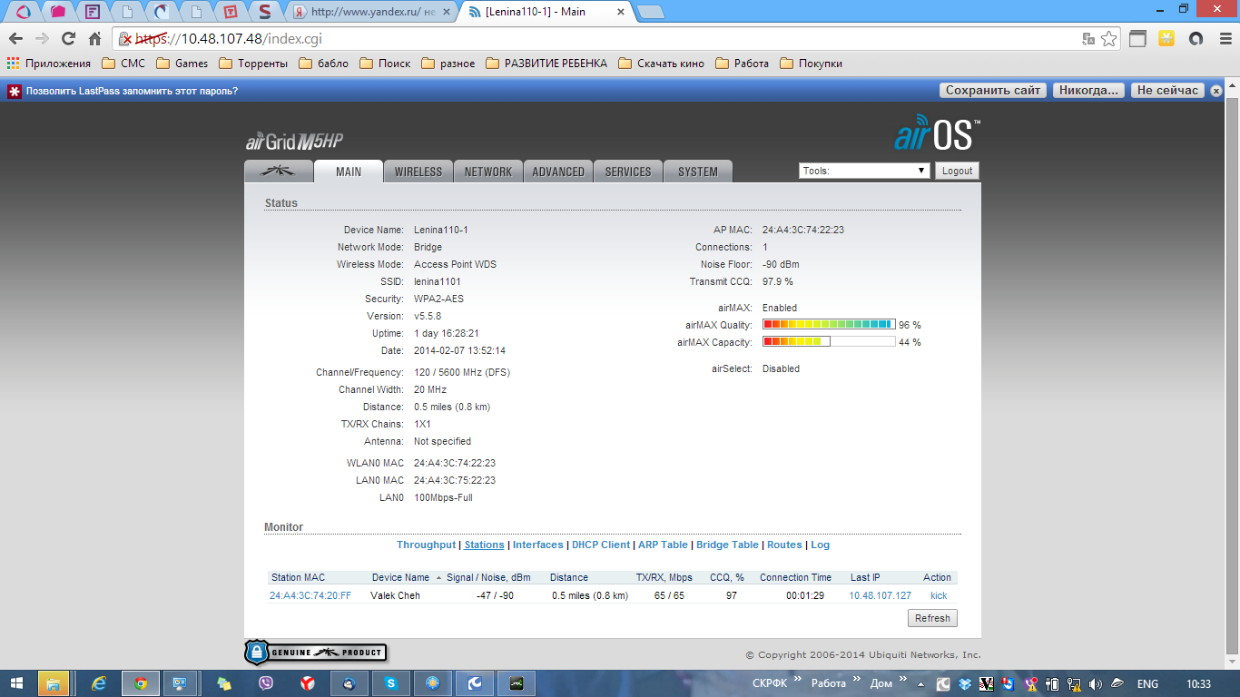

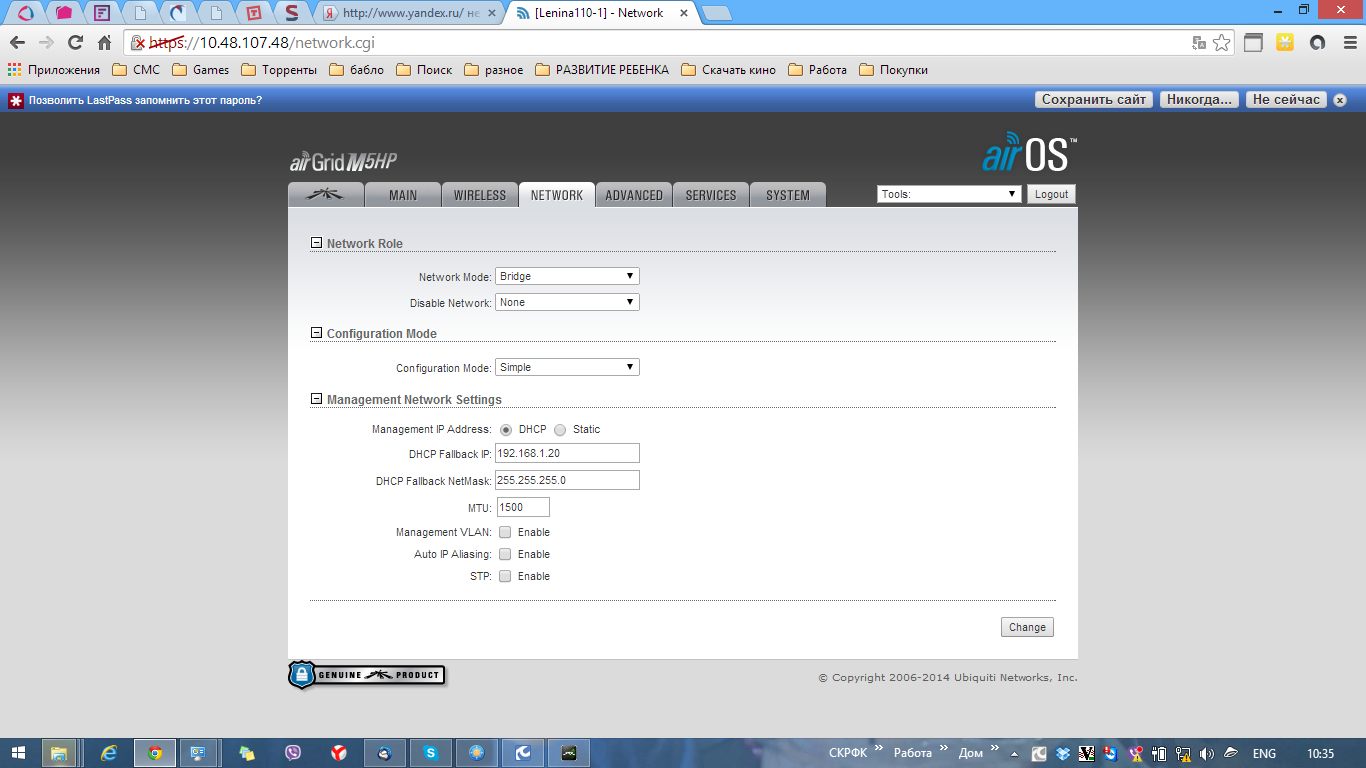

    Собственно не работало у нас без роутера по тому что в проводе был соединитель который пары переворачивал... роутер и сетевуха ноутбука понимают это и сами переворачивают, а голова AirGrid видимо не умеет.
    Дальше почему после моста роутер не давал скорости мы тоже решили обновлением прошивки роутера.
    И да Кинетику своему теперь доверяю на все 100% он пропускает 100 Метров на L2TP нареканий.
    На сегодня есть лишь одна проблема должно быть 40 метров на прием инета и 40 на отдачу, а у нас 10/35 в лучшем случае
    Вложу на всякий случай скрины может кто то что тол высмотрит кривое.
    Скриншот 2014-04-20 10.32.55.png Скриншот 2014-04-20 10.35.04.png Скриншот 2014-04-20 10.35.15.png Скриншот 2014-04-20 10.33.33.png Скриншот 2014-04-20 10.33.52.png

    Конечно я в прошивке 5.8 ничего сам толком не пойму кроме вырезания 4900 и 6000-6100 частот, ну вижу что coutry code стоит Россия, ну усиление так же 25дбм, ну я думаю вам надо все равно попробовать США выбрать.
