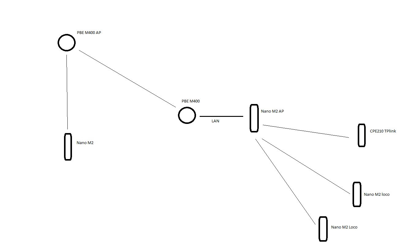

Есть основной мост на 2x PowerBeam M400, расстояние около 2км, но с преградами, так же к основной AP подключен Nano M2 на расстоянии около 400м.
Далее к клиенту M400 кабелем подключается Nano M2 настроенный в AP и к нему на разных расстояниях (видно на скринах) подключаются два loco M2 и CPE210
Я не художник но карту сети нарисовал)
M400 и Nano M2 находятся на расстоянии 8м и направлены противоположно друг-другу, каналы разные. Частота 20Мгц, при 40 становится еще хуже.
Диаграмма направленности у nanostation 60 градусов, у powerbeam еще уже. Тут повторитель не получится.

Это точно нет. Там густой лес. Со сути эта цепочка нужна чтобы обогнуть этот самый лес. Ну и где тд соединены по лану так же есть клиент
