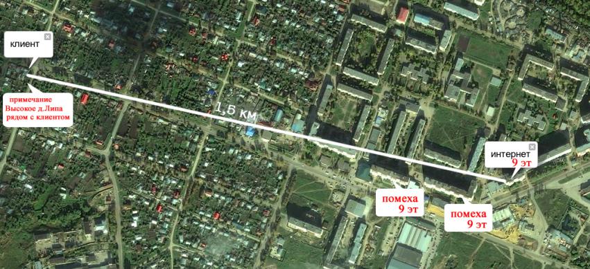

Подскажите пожалуйста на каком лучше оборудовании построить радиомост в 1,5 км вне прямой видимости.Помехи в основном дома два дома на схеме они отмечены.Рядом с клиентом стоит липа высотой метров 15.Ценик пока не не интересует,просто для себя понять можно или нет.Жду советов старших)Схемку прилагаю..Спасибо!Снимок экрана 2013-04-13.jpg

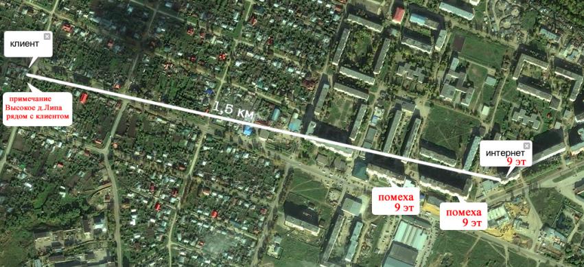

Подскажите пожалуйста на каком лучше оборудовании построить радиомост в 1,5 км вне прямой видимости.Помехи в основном дома два дома на схеме они отмечены.Рядом с клиентом стоит липа высотой метров 15.Ценик пока не не интересует,просто для себя понять можно или нет.Жду советов старших)Схемку прилагаю..Спасибо!Посмотреть вложение 395
Таже петрушка... никто не отвечает... Беспроводной мост в непрямой видимости NanoStation Loco M900 Нужен ответ по этой теме!!! Знатоки плз

попробуем начать тему)
учитывая что по всему пути жилой массив - каналы 2.4 и 5 загружены домашними роутерами
расстояние в принципе небольшое - а с помехами лучше всего бороться выносом антенн на мачту, т.к. прямая видимость все равно нужна по максимуму.
вот собственно самое лучшее, на мой взгляд, решение - пара http://ubnt.su/ubiquiti/NanoBridgeM9.htm Ubiquiti NanoBridgeM9 их возможность работать на 900 мгц как раз избавит от возможных помех.

На липу чихать, если делаешь сетку Точка-Точка (т.е антенны узконаправленные). а вот дома это плохо!!! Если дом закрывает и нет прямой видимости, вряд ли что выйдет.
Судя по вашей схеме - прямая видимость есть, но 1-я зона Френеля наполовину перекрыта домами. Вторая половина свободна.
В таком случае я бы тоже рекомендовал NanoBridge М5. 900 МГц для города применять не стоит - создадите помехи сотовым операторам, быстро вычислят и оштрафуют.
Делаете луч максимально узким: ширину канала 5-10 Мгц и точную юстировку. Должно работать, пусть и не на максимальных скоростях.
Вот дерево - серьезная помеха.
С ним можно бороться двумя способами - ставить приемник выше кроны, на мачте. Либо наоборот - возле ствола без веток, ближе к земле.
Были у нас случаи, когда разводили сеть в старом парке. Так вот её сделали на уровне 1,5 м. и работало.

про 900 герц и операторов не знал.. спасибо что поправили)
