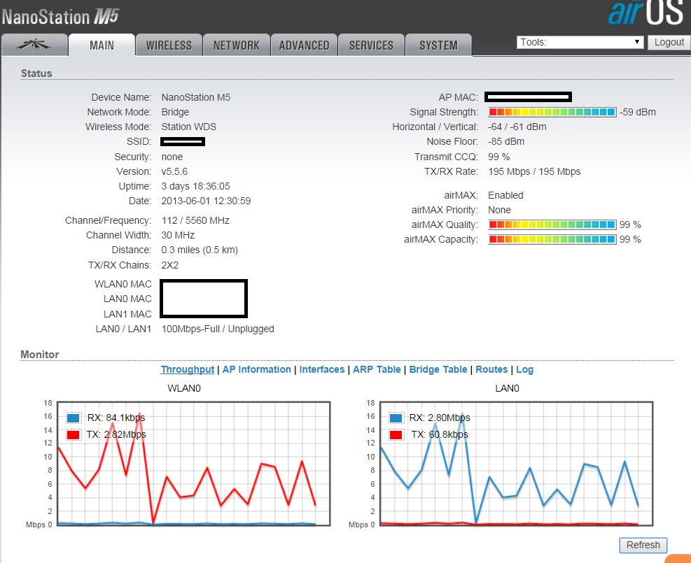

кстати вот скрин клиента :cскрин 104й антенн&#1099.jpg
к нему подключена ip-камера... почему такой неустойчивый траффик?

я бы обратил внимание на уровень шума.
в большинстве случаев он -100 и лучше, а у вас -85. то есть, что-то создает помехи рядом. завод наверно?
сигнал отличный, скорость по воздуху тоже. но реальный трафик рвется. помехи мешают.
кстати, видео картинка передается по протоколу udp и в случае помех просто теряет кадры.
видео показывает плавно?

эммм.... шум должен быть выше?!
Да это предприятие и это был скрин антенны которая в прямой видимости!
В том то и дело - видео тупит! как будто частота кадров маленькая.
Как помехи убрать?

iveger
1 Окт 2014
шум показывается в отрицательном значении децибелов, -100 это помех меньше чем -85
вам надо добиться снижения уровня помех, это будет выражаться в увеличении числа( - 95, -100 и тд) чем больше число тем лучше
так вроде понятнее...

как помехи убрать?
попереключать каналы - на разных каналых разные уровень помех, ищите канал с более высоким показателем -ХХХдБ шумов
какая ширина 20 или 40 мгц? если 40 попробуйте переключить на 20
при сильных помехах 40 мгц не увеличивает, а может уменьшить пропускную способность
можно уменьшить мощность тачки доступа и клиентов не стоит все выводить на максимум, сделайте минимум и поднимайте до получения силы сигнала на приемных станциях в -60-65 дб. опираясь на самую слабую точку, у остальных сигнал будет немного выше
ваш нанос который вне зоны прямой видимости не учитывать в этом эксперименте, попробуйте его отключить и без него проверить пропускную способность сети, там наверное ccq на нем совсем низкий...

Ну же, спецы - подскажите решение! Может попробовать в адвансед настроить пакеты?
можно уменьшить размер пакетов, во время обрыва трафика короткие пакеты будут проскакивать с большей вероятностью чем длинные и их не придется перепосылать, как раз с вашим уровнем помех может сработать
в адвенсед пункт Aggregation: 32 - 8000 - галку разрешить (в порядке эксперимента)
еще Client Isolation: можно включить если не надо прямой обмен между клиентами

Пока что стоит на 30мгц. некоторые антенны имеют силу сигнала -60 - -63, некоторые -53 -59... но это юстировкой мы подтянем и попробуем поискать частотами! спасибо!
Проблема то даже не в пропускной способности, а в слишком нестабильном траффике (видеокамеры подключены) от 500кбит до 17мбитв сек. как выровнять трафф?
Ок, попробуем сменить агрегацию! Менять надо только в клиентах или в АП тоже?
