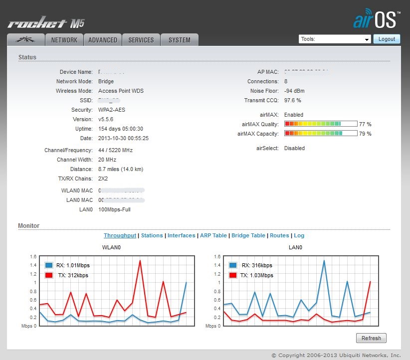

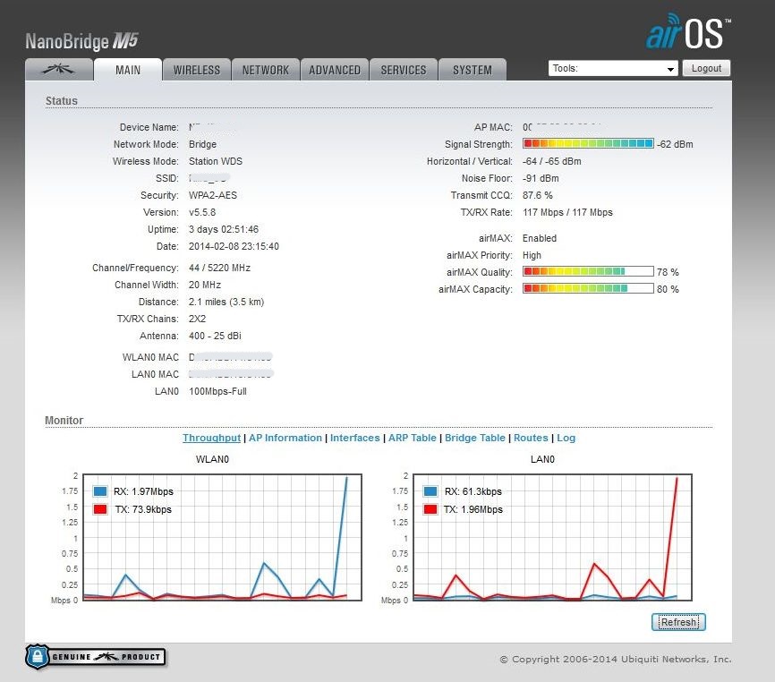

А как насчет параметров радио на этом нагруженном линке?
Дайте скриншоты второй (после АирМэкс) вкладки с базы и этого клиента.

stasv
24 Фев 2015
Спасибо за желание помочь)
Находятся в прямой видимости. Деревьев крыш домов нет.

На клиенте видно Tx/Rx 117/117 Мбит/с сырого трафика. На 3,5 км неплохо.
Много пишу сообщений на темы низкой скорости реального трафика по сравнению со служебным. Обычно это вызвано помехами в линке.
Пробуйте
ping -t -l 512 ya.ru
ping -t -l 1024 ya.ru
ping -t -l 2048 ya.ru
Увидите какой размер пакетов пролезает без проблем через ваш линк.
Дальше, можно ставить параметр Aggregation с максимальным полученным вами размером. Ну либо менять размер ethernet-пакета каким-нибудь другим способом.
Приложите AirView с обоих концов. Посмотрите, что может фонить на всём протяжении линка.
