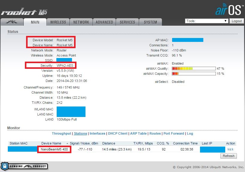

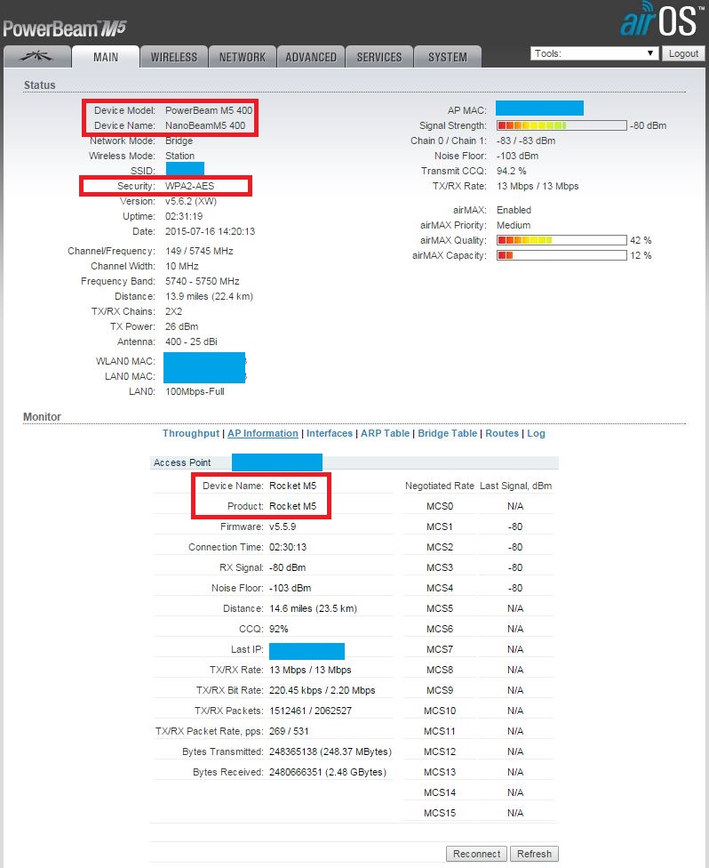

По анологии. 2 разных станций, NanoBeamM5 и RocketM5 включены в спарке как мост.
Выбраны одинаковые протоколы шифрования. для большого расстояния выбраны 5 Гигагерцовые.
