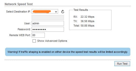

Speedtest AirOS

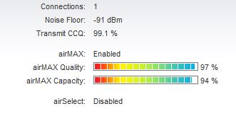

Уровень сигнала

Пробывал, шифрование убирал, мощность уменьшал, становилось только хуже.(шифрование никак не повлияло)
а speedtest.net показывает 22Mbps Up и 21Mbps Down, подрубаю комп на прямую к провайдеру замер делаю ~80 Mbps не меньше.

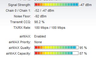

Т.е. если даже сигнал хороший это не значит что будет вся скорость? :)
"Глупость" какая-то, зачем тогда такие показатели показывать на станции... TX/RX Rate: 180 Mbps / 180 Mbps
Это как в том фильме:
"Я думал это вода, вон и написано: с газом и без газа. Зачем тогда людей путать?"
"Да что вы понимаете в военно-морском юморе??!!"
Вот и тут наверное это юмор такой 180 Mbps:D

Запустите AirView НА ОБОИХ КОНЦАХ, проанализируйте.
Подключение на 180/180 означает, что служебный трафик бегает хорошо. Реальный может резаться из-за помех. Уменьшайте MTU в линке.

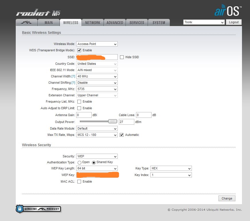

Антенны Ubiquiti RocketDish 5G-30
расстояние 3,6 км
Раздел Wireless
1)Учитывая ваши антенны и частоту, надо сказать что они любят точную ориентацию. Если есть возможность поднять, поднимите, на этом растоянии это уже не лишнее.
2) Вы выкрутили сигнал на полную,это плохо, снижайте мощность обеих точек для сигнала в районе 65дб. Мощнее он не нужен, точки друг друга забивают.
3) WDS в данном случае скорость не режет .
4) AirMax может резать скорость и увеличивать пинг. (практика). Полезен лишь в случае если принимающих точек несколько. В вашем случае с одной принимающей-отключите.
5)Просканируйте диапазон, обеими точками, если есть помехи, сместитесь как можно дальше по частоте.
6)Не особо доверяйте встроенному тесту, он очень пессимистично настроен.
7) При хорошем раскладе ваши точки должны легко пропустить ваши 80 мб
