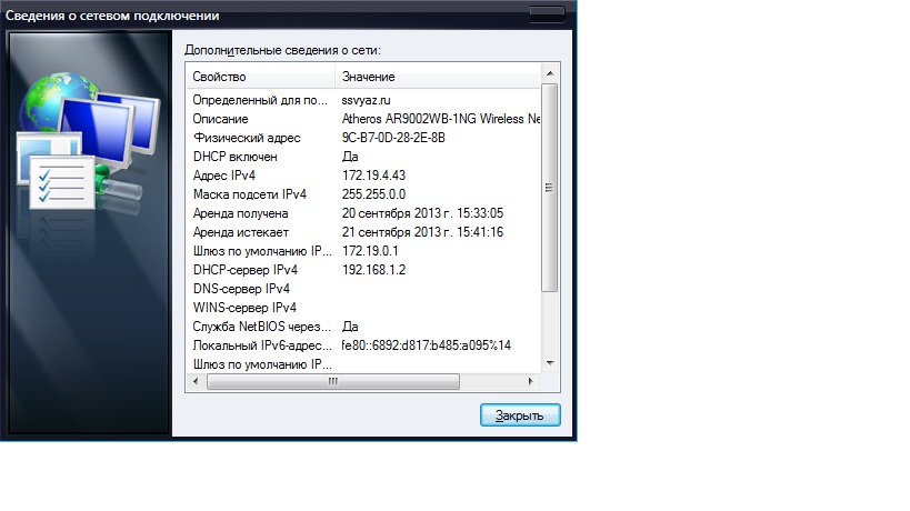

NetProp.jpgЭто при подсоединении с ноутбука, подсоединяется к точке нормально. Что из этого и куда вбить статикой в Рокет? Вложение--->

судя по скриншоту, вы получаете правильные настройки по дхцп. стало быть с каналом всё нормально и причина может крыться в провайдерских настройках. шлюз, dns пингуются?

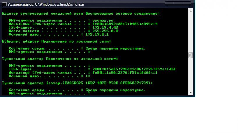

AccsP.jpgPing.jpgсистема у прова такова, после подключения к точке прова следует подключение по pptp к vpn. При подключении без Рокета с ноутбука адрес прововской точки как видно на скрине пингуется (SSID Impuls_4). В Рокете эта точка лочится тоже нормально, после этого на сетевой карте ноута обратно меняю на "получить IP автоматически", и ничего не выходит -- "неопознанная сеть". Хоть башкой бейся об Рокет.

Adaptor.jpgэто скрин ipconfig с ноута, без Рокета, что-то из этого можно использовать для статик настройки на клиент Рокет для подкл. к точке прова, точка у прова тоже юбикьюти.

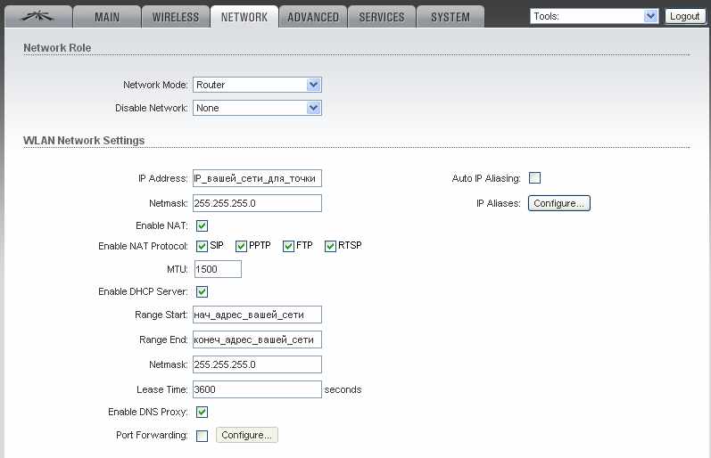

авторизация отсутствует вообще, точки прова без шифрования, на ноутбуке адаптер сразу же нормально получает и айпи и шлюз. Потом уже через установленное соединение Wi-Fi подрубаюсь к VPN серверу по PPTP, там уже авторизация по логин-пассу. Как вы считаете, может быть попробовать в нетворк настроить роутером вместо бриджа?, я не спец потому и советуюсь, может быть это сработает чтобы сетевая карта компа все таки получила через Рокет адреса айпи и шлюза от точки прова?
