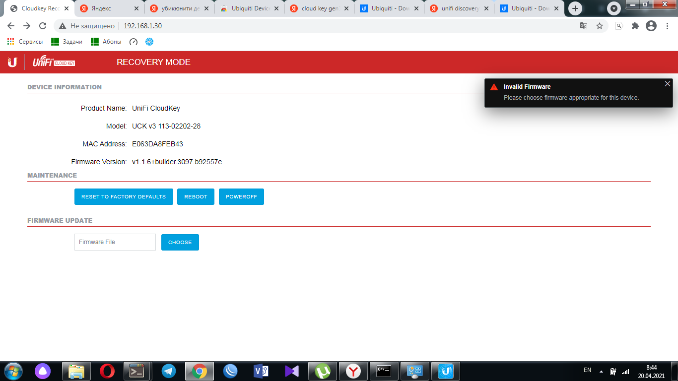

Т техпод новичок 19 Апр 2021 4 0 3 24 19 Апр 2021 #1 Добрый день. Есть проблема с обновлением прошивки клауд кея. На данный момент он находиться в режиме recovery mod пробовал залить на него 15 разных прошивок постоянно одна и та же картина по окончанию загрузки прошивки (invalid firmware)

fAntom Super Moderator Команда форума 24 Ноя 2017 6.237 378 5.065 ubnt.su 20 Апр 2021 #2 Какая картинка?
Автор Т техпод новичок 19 Апр 2021 4 0 3 24 20 Апр 2021 Автор темы #3 fAntom написал(а): Какая картинка? Нажмите для раскрытия... Вложения еененене.png 91,5 KB Просмотры: 200
U Ubiq Super Moderator 9 Сен 2020 313 29 30 20 Апр 2021 #4 Прошивка отсюда https://www.ui.com/download/unifi/unifi-cloud-key/uc-ck/unifi-cloud-key-firmware-116 ?

Автор Т техпод новичок 19 Апр 2021 4 0 3 24 23 Апр 2021 Автор темы #5 Ubiq написал(а): Прошивка отсюда https://www.ui.com/download/unifi/unifi-cloud-key/uc-ck/unifi-cloud-key-firmware-116 ? Нажмите для раскрытия... и с этого тоже пробовал

terentevsd Administrator 24 Ноя 2017 241 20 20 44 23 Апр 2021 #6 Прошивку переименовываем в fwupdate.bin Записываем в /boot/ корня Делаем ребут. пс, если конечно ССШ доступен

Автор Т техпод новичок 19 Апр 2021 4 0 3 24 23 Апр 2021 Автор темы #7 terentevsd написал(а): Прошивку переименовываем в fwupdate.bin Записываем в /boot/ корня Делаем ребут. пс, если конечно ССШ доступен Нажмите для раскрытия... ссш не доступен
