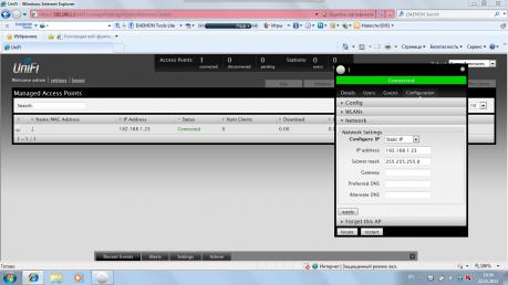

Попытался разглядеть скрины - контроллер установлен на ноуте? и после настройки, когда все точки в статусе "Connected" вы пытаетесь подключиться к сети с этого-же ноута по вафле?
Если так - то это грубая ошибка, так как в винде изменится таблица маршрутизации, интерфейсы и контроллер потеряет точки (точнее у контроллера сменится IP, что критично для точек) - а это, скорее всего, и приведет к статусу "Isolated" и отваливанию клиентов

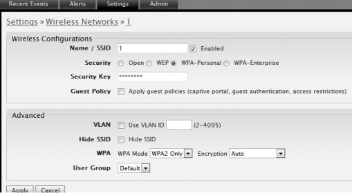

На данный момент настраивается один SSID, но пробовал и несколько. Адреса на устройствах заданы вручную - у точки 192.168.1.23, а у ноутбука с которого идет настройка - 192.168.1.2. "в каком SSID находится контроллер? (tag/untag)" - не совсем понял вопрос

Контроллер установлен на ноуте, но подключался я сначала с других устройств, а для снятия скриншотов - да, использовал тот же ноутбук. Но, дело в том, что даже не подключаясь к сети вообще, точка переходит в режим isolated сама.
Прикрепляю еще пару скринов с настройками - на них более четко видно.

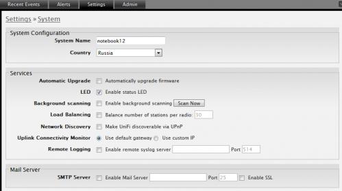

Какая у Вас версия контроллера? Обновитесь до 2.4.6, потом обновите точки (у Вас отключено автообновление)
У каждой точки необходимо еще прописать шлюз и днс-адрес (на 1 скрине)

Всё, значит, изначально было правильно настроено. Обновлять не стал, но включил "автообновление". Моя ошибка была в том, что я хотел настроить точки доступа на локальную работу - без сети Интернет (просто хотел объединить ноутбуки в локальную сеть), и поэтому контроллер сначала сеть выдавал, позволял подключаться, а потом сбрасывал, т.к. подключения к Интернет не было. Прописал вручную шлюз и днс, подключил к коммутатору интернет и заработало. Это все замечательно и огромнейшее Вам спасибо!

1. Можно, но для этого нужно обновить версию на последнюю - так как в ней есть возможность отключить мониторинг состояния подключения к инету, чтобы связь не обрубало (появится галочка Uplink connectivity Monitor в Settings - System, которую надо будет снять)
