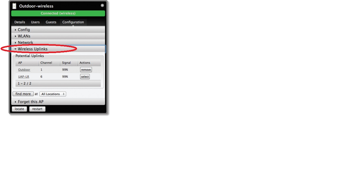

    Пробежался по мануалу и нашел такой вот пункт
    Wireless Uplinks
    When an Access Point is not connected by a wire, Wireless
    Uplinks lists potential uplink Access Points that can be
    selected to establish a wireless connection.
    Посмотрел на свою точку и не нашел в настройках вкладки "Wireless Uplinks"
    Безымянный.jpg на картинке выделено, у меня такого меню нет или оно появляется только после того как точка подключится через WiFi

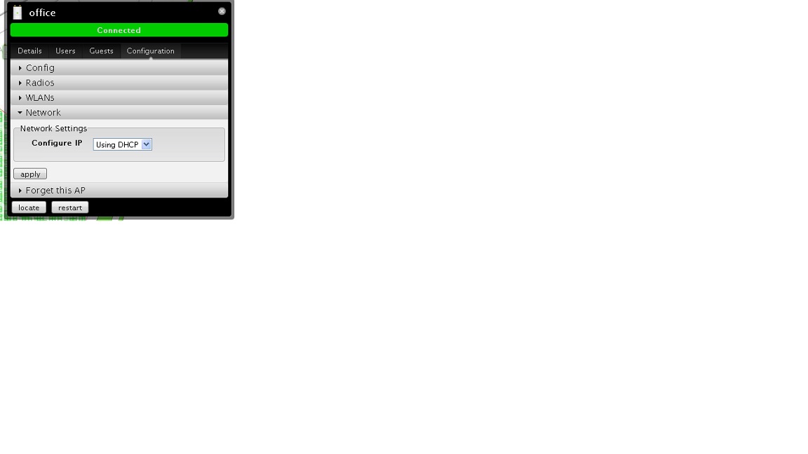

    вот меню с моей точки
    Ладно, сегодня буду пробовать подключить точку через WiFi, о результатах обязательно отпишусь, а вдруг кому ни будь поможет.
