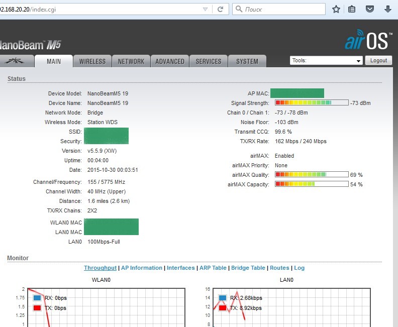

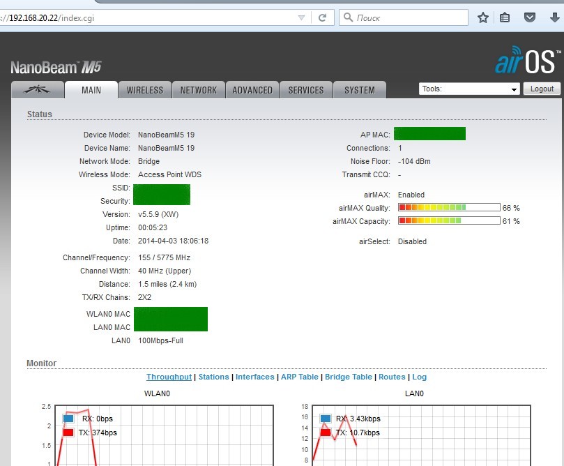

Всем доброго времени суток!
ситуация такая - на объекте 4 аналоговых видеокамеры подключены к энкодеру axis-241, мониторинг находится на расстоянии 1100м, сделал прозрачный мост на NanoBeam-19. точка передачи от видеокамер имеет превышение 25м по рельефу над точкой приёма, препятствий нет за исключением большой группы деревьев возле точки приёма, которая закрывают прямую видимость. на скрине -то, что смог "выжать", но реальная скорость передачи очень низкая, видео виснет.
Что может помочь?...кроме как поднять выше деревьев или вырубить рощу)) Спасибо!
P.S. частота - выбрал AirMax по наименьшей интерференции, дальность - определила программа 2,1 км, но я поставил чуть больше, страна - оставил США.

а в данной ситуации М900 сможет решить проблему?
Пробуем сделать что ниб. с тем что есть. Перепрошьем точки на самую актуальную прошивку http://rghost.ru/75ymGjJNH. Далее Понижаем частоту чем меньше тем лучше, далее зажимаем до стабильной точки MSC модуляцию , галочку авто оставляем и уменьшаем битрайт, далее играемся с фраймами 8000 минимум и может быть даже с агригацией 32 по дефолту стоит, в конце концов ставим RTS Threshold 500-1500 и убираем с него галочку off, пробуем уменьшать ширину канала на 30мгц или на 25 или 20. С расстоянием все правильно ставьте на 30% больше в ручную где то, ну или как у вас на 50%. А если ничего не помогает ,можно попробовать одеть точки на тазики 60-90см спутниковые, пробьет сильней сигнал.
Когда прошьетесь новой прошивкой, нужно будет в регионе выбрат в самом конце коунтри коде.
E
Egorr
18 Дек 2015
Больше спасибо за подсказку! Поеду пробовать, отпишусь по результату.
вопрос - такие "игры" проделать и на Станции и на Точке доступа и итоговые настройки на них должны быть одинаковые?
