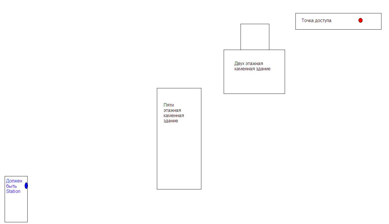

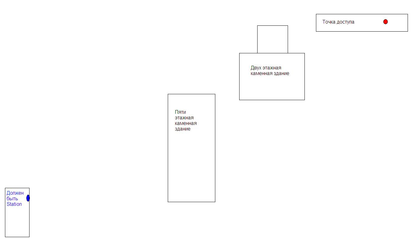

А расстояние то какое?
расстояние 800 метров от точки доступа , ну это уже ничего (я под настроил точку доступа Distance на 0.9 km и 20 dBm output power, всё теперь нормально). Но сразу дали новую задачу соединить здание которое находится от точки доступа за километр и сто метров (примерно) и нет прямой видимости (мешают два здания каменных) как в таком случает быть?
расстояние 800 метров от точки доступа , ну это уже ничего (я под настроил точку доступа Distance на 0.9 km и 20 dBm output power, всё теперь нормально). Но сразу дали новую задачу соединить здание которое находится от точки доступа за километр и сто метров (примерно) и нет прямой видимости (мешают два здания каменных) как в таком случает быть?Посмотреть вложение 3812
Если хотите нормальной связи, только обходить/ставить промежуточные мосты: по зданиям/столбам/....
