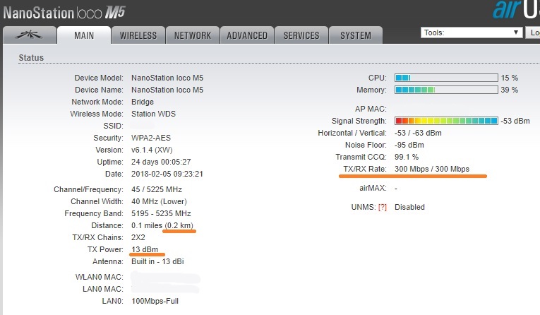

Расстояние поставь на (Авто) - если есть такой параметр. Мощность к примеру:
LocoM5 - расстояние на Авто, мощность убавлена до 13, видимость чистая.
Интернет стабильно 97/95
