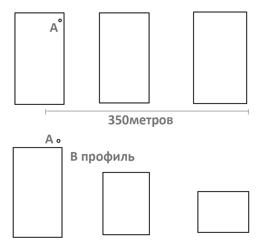

Добрый день! Требуется консультация знающих людей.
Стоит задача развернуть беспроводную сеть на небольшом заводе.
Требуемый радиус до 500 метров.
Проблема видится в том, что стены корпусов бетонные, с арматурой + внутри дополнительные бетонные перегородки.
Достаточно ли будет размещения в точке А (см приложенную картинку)
Ubiquiti Rocket M2 + всенаправленная антена Ubiquiti AirMax Omni 2G-13?
Хватит ли мощности для работы внутри цехов? Само число абонентов не слишком велико (до 20).
Или какое-то другое решение есть?
Я думаю тут правильней вывесить секторную антенну 60 гр на 2.4 или 5 ггц и на каждом из зданий на заводе loco m2/m5 направленные на сектор wifi покрытия с цеха А и от loco завести в точки доступа вай фай внутри цеха кол-во 1-3 в зависимости от покрытия. А ваша схема к сожалению работать везде не будет, а если где то и будет то не самым лучшим качеством, только рядом с антенной будут нормально сигнал получать.
http://s018.radikal.ru/i512/1510/10/eb57523b8165.png

Да , все верно На каждый цех надо вешать хотя бы по Loco2, с точками раздачи внутри цехов. Иначе толку не будет. Толстый бетон с арматурной сеткой убивает даже сильный сигнал, А даже если сигнал проходит, толку от него почти нет.

Спасибо Dronis3 и Archik, так и попробую сделать.
Не посоветуете чем раздавать внутри цехов (из ассортимента Ubiquiti)?

Можно повесить Ubiquiti UniFi APUniFi. Если нужно мощнее, то там. Есть LR модификация. Конечно все зависит от размеров помещения и какие перегородки. Если не будет пробивать, то данные точки можно вешать по несколько штук в помещении в "бесшовном"режиме. Есть сразу комплекты по 3штуки. Ну это если только не нужны проводные сети. Хотя иногда это же проще сделать совсем недорогими , но мощными домашними роутерами .Но соответственно сеть у каждого своя и радиус невелик. Вообщем это на месте только понять можно.

Еще раз спасибо!
Внутри, там где нет перегородок видимо попробуем сначала бытовые tp-link - есть положительный опыт по мощности внутри помещений.
Внутри можно обычные роутеры 2ух диапазонные. Тп-линк например, в цене и качестве отлично! Или локо м2 использовать с m5. Конечно приоритет на 2.4ггц так как обычные девайсы не все 5ггц поддерживают.
