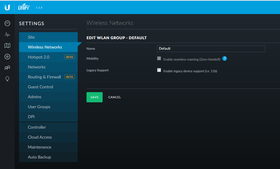

Галки не стоит? Enable seamless roaming (Zero-Handoff)

Zero-handoff не нашел в последней версии контроллера, в более ранних версиях эту галку видел, она была с указанием "Beta". Zero-handoff, как я понимаю, должна все точки перевести на один канал, а у меня только штук 18-20, было на одном канале. Кстати после перезагрузок точек каналы меняются. Делаю через планировщик каждую ночь перезагрузки всех точек, так каналы меняются, но всегда оказываются несколько, рядом стоящих точек, на одном канале и это происходит как-то бессистемно.

Да, все таки есть, ( и даже в версии 5.5.19 контроллера) спасибо. Интересно, как эта штука работает на практике, если кто-то пользовался, расскажите. Вобщем у меня создалось впечатление, что точки не умеют нормально выбирать себе канал в авторежиме.
Пробовал давно, пришлось отказать: работало отвратительно, точки отваливались каждый день. Может сейчас дела обстоят лучше с новым софтом.
