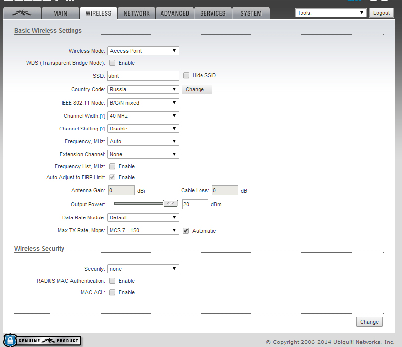

Не могу подключиться клиентом Wi-Fi. Точка новая только из коробки, настройки все по дефолту, включена только функция Access Poin. Прашивка XM.v5.5.8.
Подскажите что не так?
asu967
10 Окт 2014
Клиенты видят точку но не могут подключиться.

Ширину канала поставьте 20 Mzh, не все клиентские устройства поддерживают 40 полосу.
asu967
10 Окт 2014
Ширина канала помогла, СПАСИБО!!!
