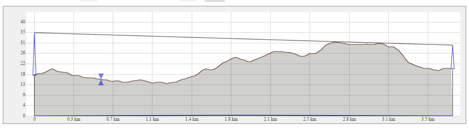

Профиль высот:
Что-то из оборудования сможет при таком профиле мегабит 50 выдать? Пока нет возможности, мачты еще выше сделать, теоретическся возможность конечно есть. На большей части - просто лес, и ЛЭП еще. Подскажите пожалуйста, стоит ли вообще браться за такой линк. LTE даже с внешней антенной - ужасен, никакой стабильности.

Главное не профиль, главное прямая видимость. Она будет? или все же что то будет перекрывать?

Ну вот прямая видимость в некоторых местах проходит в нескольких сантиметрах от земли, а на ней лес. ;)

Собственно это и хотел узнать, что лес не пробить никаким оборудованием.
