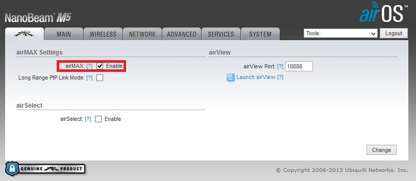

Все облазил, но не нашел отключения AirMax!
T
tybik83
3 Фев 2015
15
отключается на АР.
Спасибо, но это для вас профессионала понятно с первого взгляда "отключается на АР" , а вот мне, к сожалению не понятно(( Если судить логически то вы наверное имели ввиду AP - Access Point. Все таки, мне кажется, что в этой прошивке еще не реализована функция работы точка - многоточка.
Тюбик, пора бы вам открыть крышечку для принятия информации из вселенной и обретения силы WiFiДжедая )))
AP - верно Access Point, она же точка доступа - принцип работы устройства в данном режиме по-умолчанию подразумевает работу многоточки.

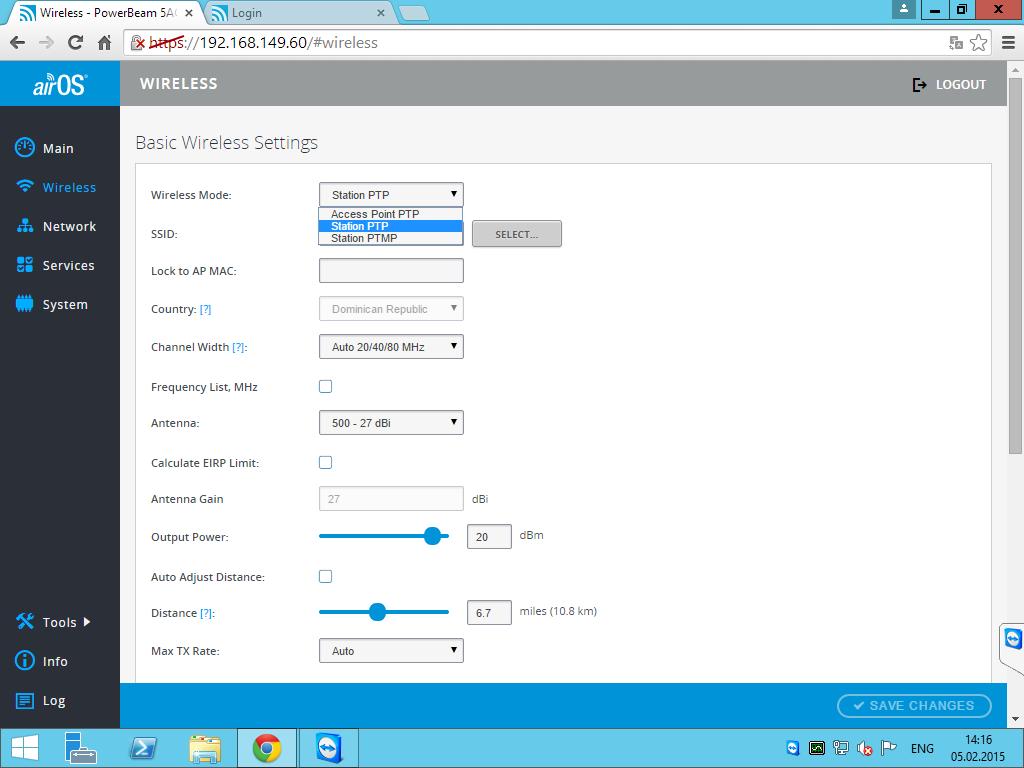

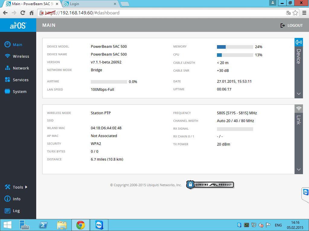

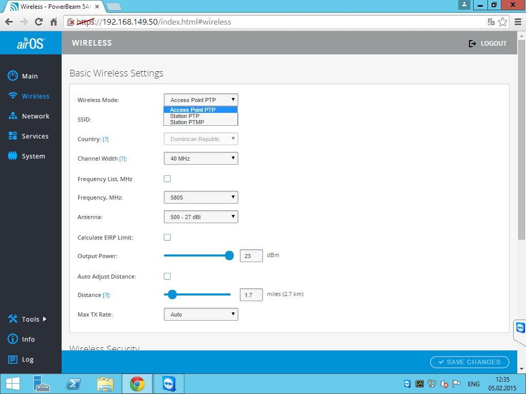

Все это очень хорошо, но....у меня PowerBeam с прошивкой 7,1 . А там совсем другой интерфейс, и никакого AirMax там нет(((2.JPG1.JPG

Все таки в этой прошивке еще не реализовали работу точка-многоточка, по скольку в настройках есть только Access Point PTP = Point To Point = точка точка = 1 точка доступа и 1 станция.

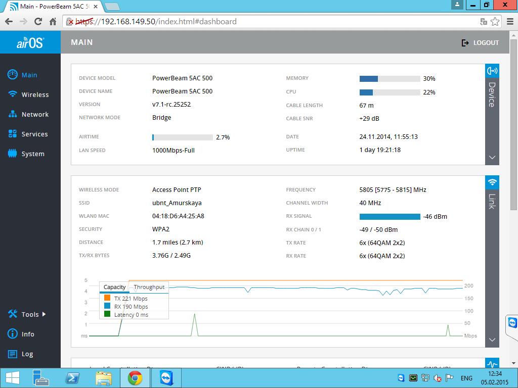

Я вот понимаю так, что многоточка будет работать на 40мгц кажись или эти точки смогут на рокет сесть на 40 мгц и не выше. Ну попробуй 40 выставить. применить и посмотреть. Авто с ширины каналы убрать надо. У тебя не просто нанобим. а серия АС. В которой есть ширина канала 80мгц и тип радио АС, это отличается от обычных a/n. И как у тебя одна АП точка и две STA ?

К сожалению auto с ширины канала убрать не могу, там нет частоты 40 мгц отдельной строкой. Они у меня на 40 и работают. На 20 и 80 скорость падает до 10 mbps ((( Короче, как я не старался, а два моста одновременно запустить не удалось.

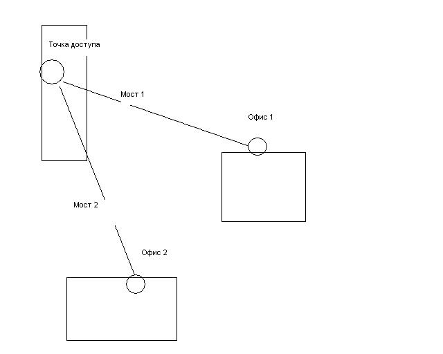

Вот вам реальная схема по которой у нас три года отработали NanoStation M5. По скольку мы перешли на IP телефонию и открыли несколько интернет проектов, встал вопрос о поднятии скорости интернета. Я решил просто сменить NanoStation M5 на PowerBeam 5ac-500. На как видишь не все так просто как думалось. А по поводу 20 и 40 мгц я пишу реальные тесты замеров а не придумываю всякие цифры. Схема.JPG
