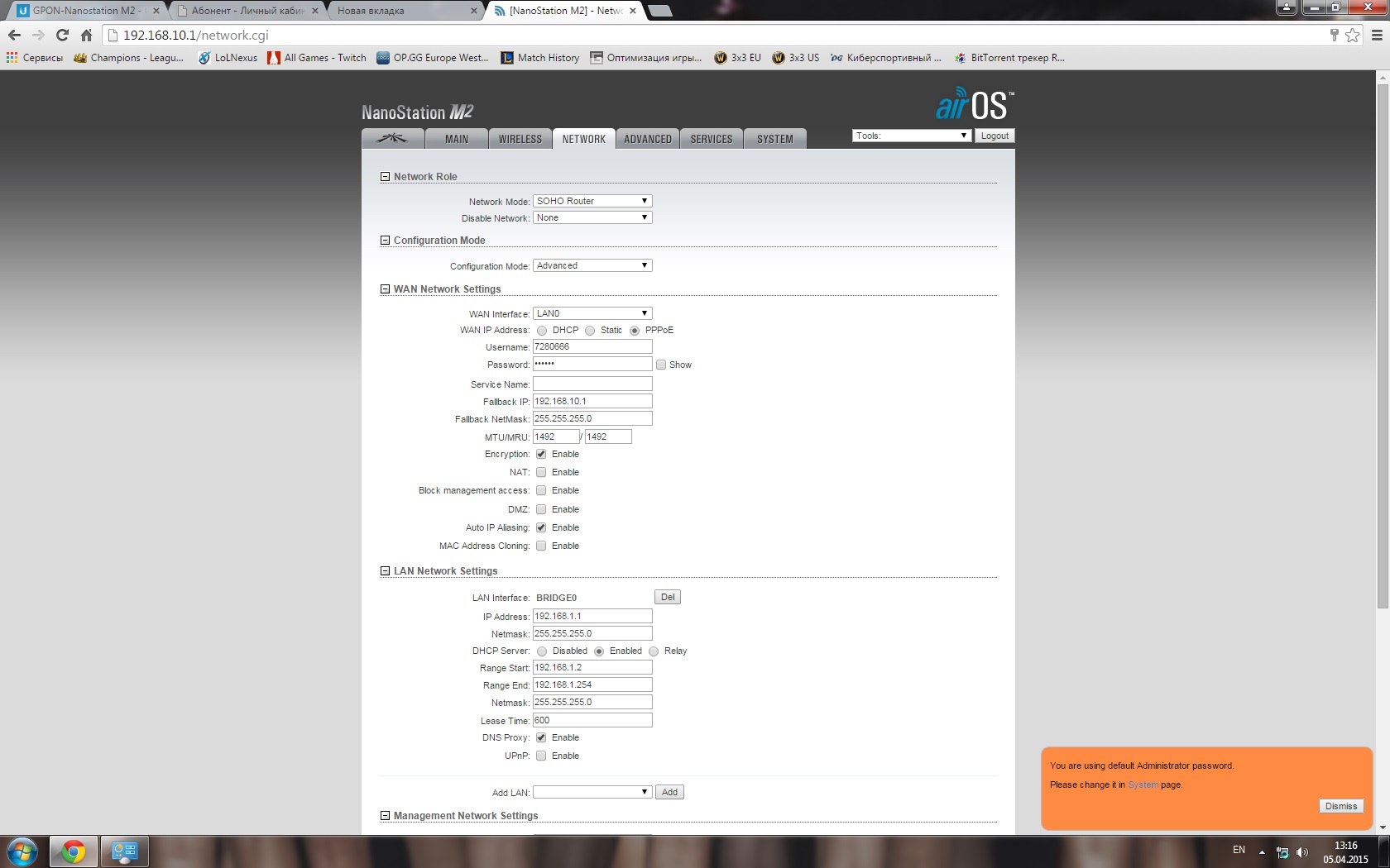

Если в network выставить в режим роутера dhcp, то через компьютер могу войти в интернет введя логин и пароль, при этом через wifi интернет не раздается. Если ставлю PPPoE, то ни там, ни там нет интернета. Уже не знаю, что и сделать

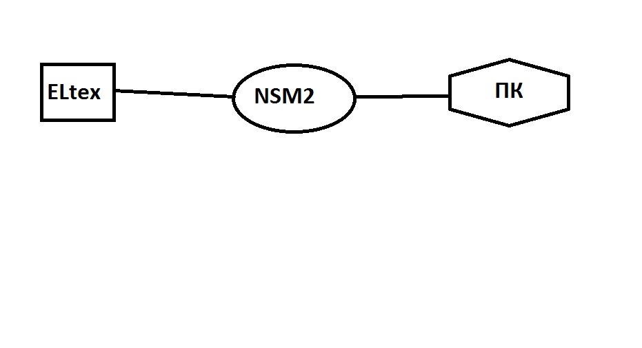

На какой железке делается авторизация к провайдеру?
Схема у вас супер! NSM2 в роли свича.
Хм.... Прям реально уже не смешно. Вы что второй раз хотите поднять рррое? У вас же оно уже есть на медиа конверторе оптическом я так понимаю. Вы принцип вообще не поймете? Или я не могу понять схему?

А понял, теперь. ну по идее все тогда правильно, поставьте просто роутер в настройках NSM2, а не сохо и на LAN порту NSM2 укажите WAN и пропишите логин и пароль.
